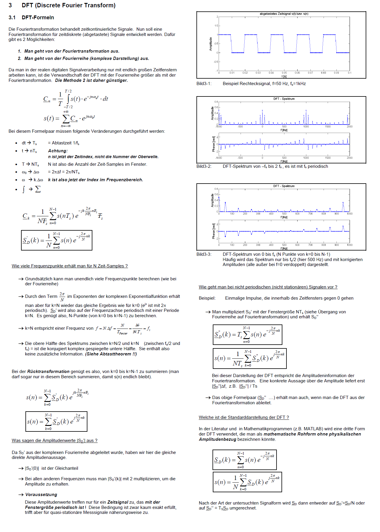

Schaut nun mal auf das Bild bitte. Sd' und Sd'' sollen hier die
Transformation eines diskreten Signals darstellen.
Die DFT kann jetzt im allgmeinen nur diskrete Signale(also abgetastete)
Signale transformieren.
Sd' behandelt periodische Signale und Sd'' behandelt unperiodische
Signale, d.h. man bekommt da wieder ein Amplitudendichtespektrum.
Aber ich verstehe den Grund nicht, warum man von der Fourier-Reihe auf
Sd' hier ableitet, warum tut man das? Wie ist der Zusammenhang zwischen
Sd' und cFT? Oder müsste man jetzt von cFT auf Sd'' kommen?
Aber stimmt das wirklich, dass Sd' periodische Signale behandelt? Bringt
sich Sd' irgendwas? Ich meine, wenn man die Abtastpunkte n=0 bis n=N-1
hernimmt und transformiert, dann interpretiert ja dieses "Sd'" dieses
Signal als periodisches Signal(unendlich lang), richtig?

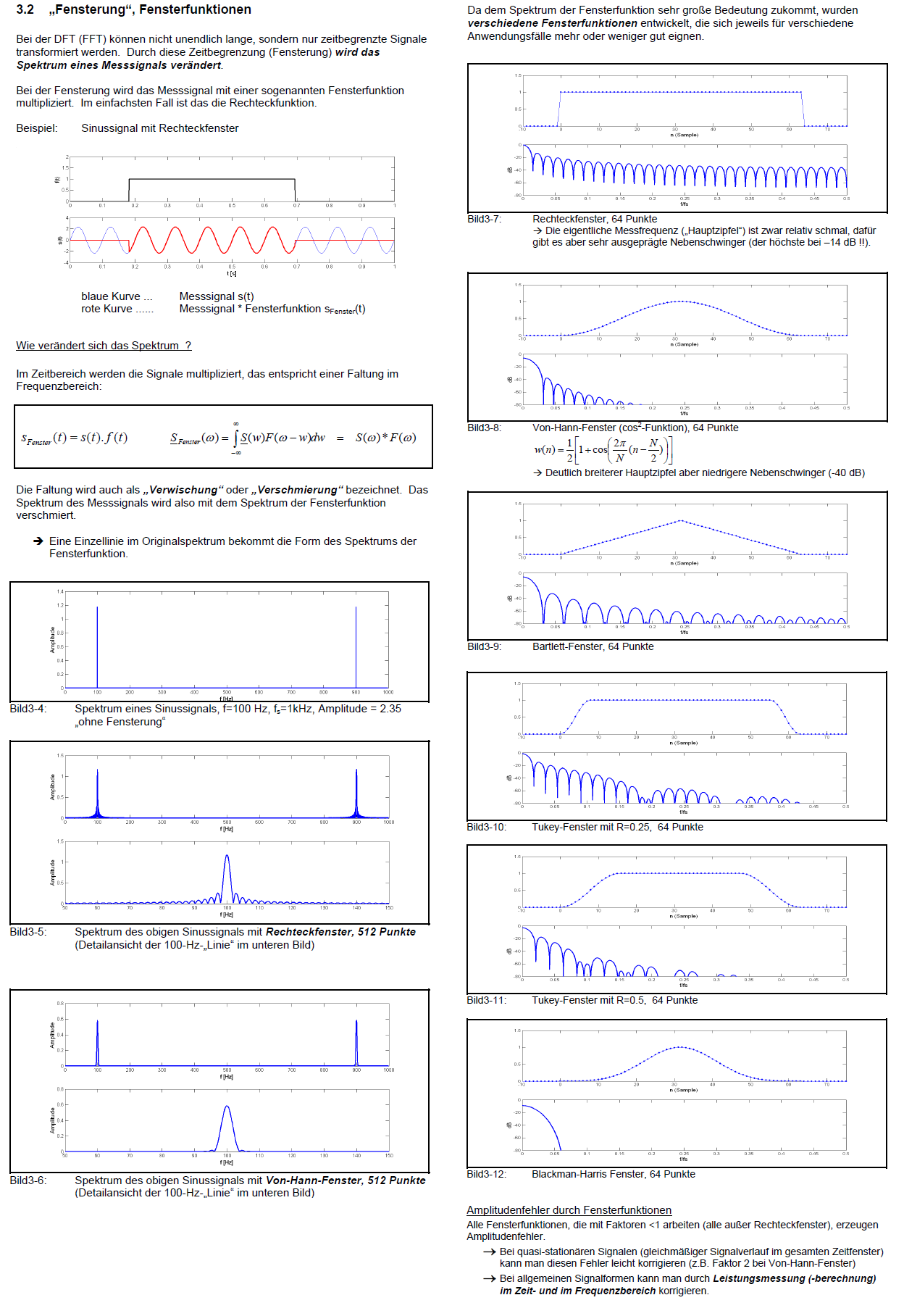

Angenommen wir haben ein analoges Signal und dieses multiplizieren wir
mit einem Zeitfenster. Den Abschnitt tasten wir ab.
Benutzen wir nun Sd' oder Sd''(siehe bild im ersten Beitrag), um das
Spektrum zu bekommen?
Laut dem angehängten Bild sieht, dass Spektrum eines Signals, wie ein
Amplitudendichtspektrum, also kontinuierlich, aus.
Der von dir beschriebene Vorgang wird als DTFT bezeichnet. Das Signal
wird durch die Abtastung diskretisiert (DT,Disrecte Time). Das Spektrum
dieses abgetasteten, gefensterten Signals ist dann kontinuierlich (und
periodisch).
Dann passt das ja!

Naja laut dem ersten Bild ist Sd' nur für periodische Signale. Und Sd''
für einmalige Impulse, also unperiodische.
Laut dem zweiten Bild wird ja ein kontinuierliches Spektrum gezeigt.
Wurde da jetzt Sd' oder Sd'' angewandt?
Ich verstehs jetzt nicht. Was macht man in der Praxis? Sd' oder Sd''?
Weder noch, SFenster wurde genommen, steht da auch.
Sd' und Sd'' sind doch bis auf einen Faktor ein und dasselbe, und der
Parameter k deutet doch wohl darauf hin, dass es sich um ein
Linienspektrum handelt.
Sorry, aber den Eindruck habe ich auch.
Ließ dir dein "erstes Bild" noch ein paar mal durch, insbesondere vllt
den letzten Part unten rechts, mehrmals!

Danke, ich habs jetzt nochmals gelesen.
Die haben aber nur gefaltet hier... Sfenster ist ja nur eine Faltung des
Fensters mit dem abgetasteten Signals.
Ich dachte man tastet einen bestimmten Zeitbaschnitt von einen Signal ab
und lasst es dann durch die DFT/FFT durch. Ist doch so oder? Das ist
doch Verwirrend. Im ersten Bild redet man von dem ganzen
fourier-transformation-kram, also ich habe ein zeitsignal schicke es in
die Transformation rein --> ich habe ein spektrum. Bei abgetasteten
signale nehme ich die DFT her, fertig aus.
Und beim 2ten Bild wird gefaltet. Was ist nun mit der Transformation?
#3691791
> Das ist
Ich finde das nicht verwirrend, zumal auf deinem "ersten Bild" als
Überschrift "3.1 DFT-Formeln" und auf deinem "zweiten Bild" "3.2
Fensterung" steht.
Es steht sogar am Anfang von 3.2 geschrieben, dass die Fensterung für
die DFT relevant ist. Deshalb hat sich der Autor berechtigterweise daran
versucht, die Auswirkungen dieser Fensterung anschaulich zu erläutern.
Anscheinend vergeblich.

sd' ist ja für periodische signale, aber was bringts? es gibt keine
periodischen signale!!
sd'' ist für nicht periodische Signale.
Das ist doch das verwirrende. Was verwendet man nun?
