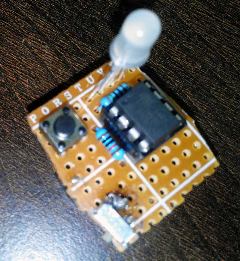

Guten Morgen zusammen,
da ich nicht nur die "fortgeschrittenen" Sachen machen, sondern alles
bis ins Detail korrekt verstehen will, habe ich mir folgende
Minischaltung zusammengelötet: RGB-LED via 150 Ohm-WIderstand auf GND,
einzelne Farben an Pins B0-B2 des ATtiny85. Pin B3 hat einen
10kOhm-Pulldown, daran hängt ein schön prellender Taster/Schließer, der
den Pin auf Vcc zieht. Da endlich meine SMD-On-Off-Schalter angekommen
sind, habe ich beim sauberen Neuaufbau gestern auch gleich mal versucht,
den zu integrieren und schalte damit Vcc am µC von der CR2032-Speisung
(man sind die bekloppt für Lochraster ... siehe Lötkatastrophe am
Schalter auf dem Foto).

Eigentlich funktioniert das auch, nur folgender erstaunlicher Effekt
tritt ein und ich sehe und verstehe nicht, warum:
In meinem Programmcode blende ich alle Farben und deren Kombinationen
einmal durch. Das klappt für: Rot, Grün, Blau, Grün+Blau. Die anderen
Kombinationen Rot+Grün, Rot+Blau und Rot+Grün+Blau hingegen dimmen nur
Rot.
Ein Vorwiderstand für alle Farben. Das ist der Fehler. Denk mal über der
Begriff "Durchlasspannung" nach. Und zeichne dann das Ersatzschaltbild
nach, wenn z.B. alle drei Pins des uC eingeschaltet sind.
Und dann merkst du dir: jede LED braucht ihren individuellen
Vorwiderstand.

Gast #3689731
Dirk K. schrieb:
> Das mit den unterschiedlichen Durchlassspannungen sollte für
> unterschiedliche Helligkeiten sorgen im Wesentlichen?
Nein, wenn die rote LED leuchtet, stellt sie fast soetwas wie eine
Kurzschluss für die grüne und die blaue dar.
Zeig mal deinen Schaltplan.

OP #3689758
Danke Lothar für die Bestätigung, dass ich den "richtigen" Fehler
verstanden habe :) Stelle mir das nur eher so vor, dass die Spannung bei
den ~1,9V der roten LED "sättigt" und daher einfach Grün und Blau
(Durchlassspannung ~3,0V) nicht losglimmen können. Falscher
Gedankengang?

Moderator (Firma: Titel) Persönliche Seite #3689971
Dirk K. schrieb:
> Stelle mir das nur eher so vor, dass die Spannung bei den ~1,9V der
> roten LED "sättigt" und daher einfach Grün und Blau (Durchlassspannung
> ~3,0V) nicht losglimmen können. Falscher Gedankengang?
Richtiger Gedankengang, aber noch das falsche Wort. Die LED sind (über
einen kleinen Umweg=Portpin) alle parallel geschaltet und die rote LED
begrenzt die Vorwärtsspannung auf unter 2V. Das ist zuwenig für die
blaue und die grüne LED.
