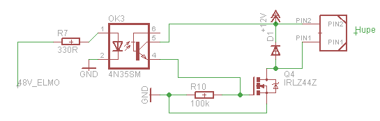

weiterhelfen könnt. In einem Prototypen haben wir eine KFZ Hupe verbaut
440Hz 12V / 3A. Wenn ich diese nun betätige bringt sie leider alles
andere zum Abstürzen (DC/DC Wandler auf 5V und andere Geräte auf der 12V

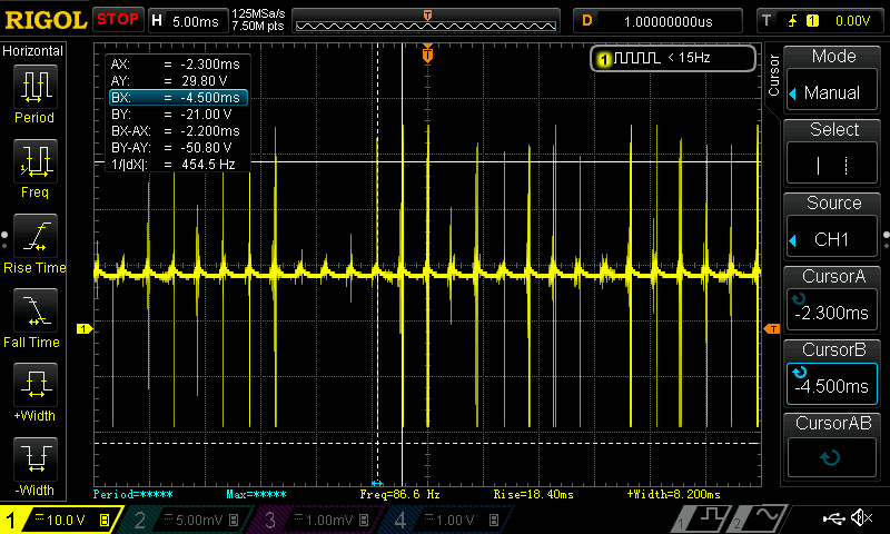

Schiene). Leistung ist eigentlich genug da. Nach einem Bilck in das Oszi
war zu erkennen, dass die Hupe einfach alles mit ihren 440Hz
zerschiesst. Also wollte ich mit einem Tiefpass das erst alles
ausmerzen, aber da bekomme ich sehr utopische Werte raus. Hat jemand
eine Idee wie man das Problem lösen kann?

Freilaufdiode ist drinnen. Angesteuert wird das ganze über einen per
Optokoppler angesteuerten Mosfet. Siehe Schaltplan
Was gäbe es sonst noch für Möglichkeiten?
von Roland P. (pram)
Freilaufdiode und 100nf möglichst nahe an der Hupe platzieren.
Gruß Roland
von Hubert G. (hubertg)
Es stellt sich die Frage ob die Freilaufdiode überhaupt noch lebt.
Welche Diode wird verwendet?
Als Entstörmaßnahme wird die Freilaufdiode und Kondensator
wahrscheinlich etwas zu wenig werden.

Dann kann die Energie nicht zur Versorgung abfließen, weil z.B.
Leitungsinduktivitäten zu hoch sind. Guck dir die Induktionsspitzen mal
mit vernünftiger Zeitauflösung an und dann vergleiche mit dem Verhalten
nach Beherzigung von Rolands Vorschlag.

Also erst mal eine sinnvolle Leitungsführung, direkt an die 12V Quelle
(Akku?), mit nahe beieiander (verdrillt) geführtem Plus und Minus Kabel,
bei dem dann nahe am Minuspol der Spannungsquelle der MOSFET mit
Freilaufdiode sitzt.
Direkt an der Hupe eine Entstörung nicht für 440Hz, sondern für hohe
Frequenzen. Da das Hupengehäuse auf Masse liegen wird, kommt eine UKW
Drossel in die Plus Zuleitung und ein Kondenstaor parallel an die Hupe
+12V -----47uH--+---+
              47nF Hupe
Masse ----------+---+
Nun ist die Frgae, welche besten Bauteile du hast, Die Drossel muss
einiges an Strom aufhalten, und soll vor allem HOHE Frequenzen gut
dämpfen, also eine Stabkerndrossel vielleicht aus einem alten PC
Netzteil ausbauen. Der Kondenstaor muss einiges an Leistung aushalten,
ein Kerko wird vielleicht explodieren, dann sollte ein
Funkentstörkondensator rein. Probiere aus, welche Bauteile das beste
Ergebnis ergeben, es liegt nicht nur an den Werten, sondern auch an den
Nebenwerten (Kapazität der SPule, Induktivität des Kondensators).
Wenn es nicht reicht, diesele Schaltung nochmal davor.

Also verbaut ist eine Semikron FR3B  Gehäuseart SMC I(F) 3 A
Sperrspannung U(R) 100 V
Werde mal ein bischen rumprobieren. Danke für den Input

Amateur schrieb:
> 400 Hz zusammen mit Ampere - das klingt nach Lautsprecherbau(teilen)
Schau doch mal auf das Oszillogramm im ersten Post. Die Störimpulse sind
deutlich hochfrequenter als 400Hz.
Das wundert mich bei Wagnerschen Hammer gar nicht. Mine Klingel störte
sogar im MW-Radio daneben. Womit wir wieder bei Aufbau und
Leitungsführung sind. Bei der Klingel ist zur Entstörung oft ein
Kondensator über den Hammerkontakt geschaltet. Bei der Hupe des TS weiß
man das nicht.
