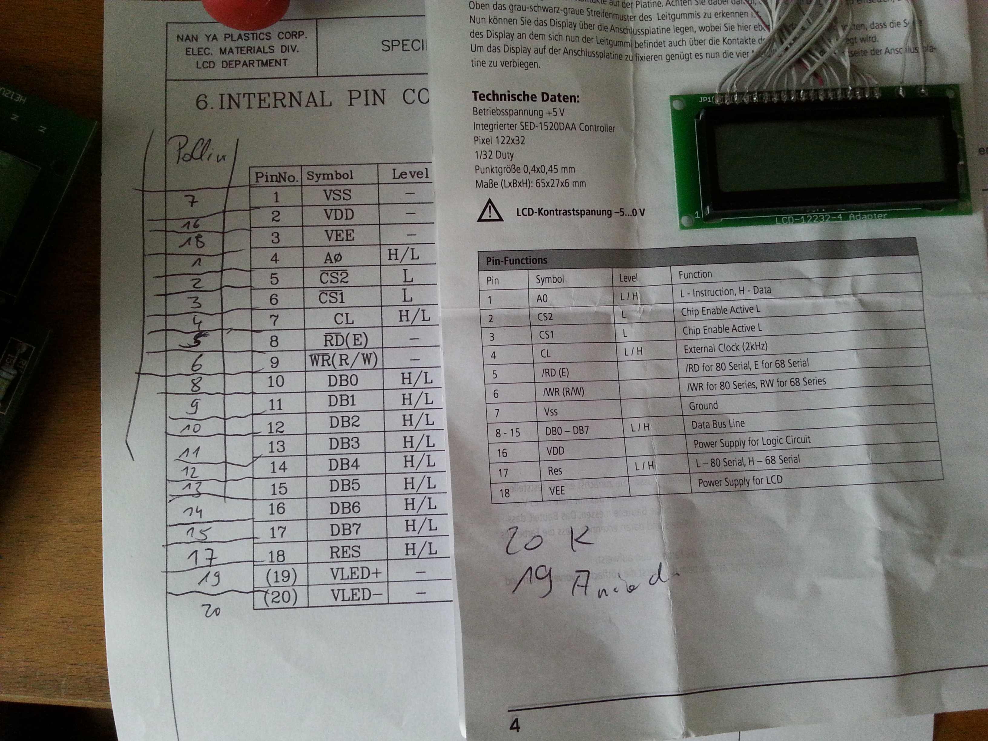

ich habe letztes Jahr einen def. Whirlpool bekommen.
Nun habe ich das def. LCD Display (12232-44) von Datavision mit einen
von Pollin (Datsavision 12232-4 Adapter) ausgetauscht. die Pinbelegung
habe ich mit dem alten Displayanschluß vorgenommen (siehe Bild1).
Leider stimmt die Darstellung jetzt nicht. (siehe Bild2). Es wird
vertikal von der Mitte bis Rechts der Teil angezeigt der von Links bis
zur Mitte gehört.
Wer kann mir da helfen? Ist bestimmt nur ein belegungsfehler. Ich komm
aber einfach nicht drauf.
Kann es sein dass ich DB0-DB3 von Pin 12 bis 15 und BD4-DB7 von Pin 8
bis 11 belegen muß?
Gruß und Dank im Voraus
  Alexander.

Es wird kein Belegungsfehler sein, sonst würdest du gar nichts
sinnvolles sehen.
Höchstwahrscheinlich ein timing-Problem, da unterscheiden sich
"kompatible" LCD-Controller gerne schon mal. Und da kannst du auch
nichts machen (Änderung des Programms auf dem ansteuernden Prozessor
wäre nötig).

Dafür sieht der Display-Inhalt, soweit man das bei dem saumäßigen
Kontrast erkennen kann, zu gut aus. Das sieht IMHO eher nach einem
Adressierungsproblem aus (richtiger Inhalt auf falsche Speicherstelle).

Google hilft:
Der im Datenblatt von Pollin genannte Displaycontroller paßt nicht zur
Pixelzahl des Displays. Das Display hat mehr Pixel als der Controller
ansteuern kann. Dafür gibt es aber zwei Chipselect-Leitungen.
Ohne daß ich mir nun die Mühe für Dich gemacht hätte weiter zu
recherchieren, vermute ich, daß dort mehrere Controller dieses Typs
integriert sind, welche über die CS-Leitungen selektiert/adressiert
werden.
Ein bloßes Vertauschen der CS-Leitungen könnte eventuell helfen.
Allerdings sind mit zwei Leitungen vier Zustände möglich. Durch bloßes
Vertauschen kannst du nur zwei Adressschemata testen. So gesehen kann es
sein, daß auch das nicht reicht. Dann müßtest Du die vier möglichen
Leitungszustände über eine Schaltung umcodieren um auf ein passendes
4-Adress-Schema zu kommen damit die Controller in der richtigen
Reihenfolge angesprochen werden.
Ich drücke Dir die daumen, daß ein vertauschen der beiden Leitungen
reicht. Falls das nicht zum gewünschten Ergebnis führt, kannst Du auch
noch die CS-Leitungen invertieren, bzw. beide Maßmnahmen kombinieren.
Dies könnte Dir weiterhelfen:
http://www.spurtikus.de/basteln/pollin-lcd-roundup/
Nachtrag:
Auf den fotografierten Datenblättern scheint auf dem einen Datenblatt CS
zu stehen und auf dem anderen CS invertiert, erkennbar an dem Querbalken
oberhalb von CS. Das ist aber auf dem Bild nicht leicht zu erkennen.
das wars, jetzt passt es. Danke.
Gast #3690305
ich habe einfach nur cs2 mit cs1 getauscht.
laut Datenblatt hätten sie aber so gestimmt oder?
Wenn man das Pollinfaltblatt als Datenblatt ernst nimmt. Es bezeichnet
nur die Leitungen, aber weder was sie bedeuten noch wie sie zu benutzen
sind. Es ist bestenfalls nur ein Fragment eines Datenblattes. Da sind
einfach nur die CS-Leitungen angegeben, aber nicht wie welcher
Displayteil adressiert wird. Damit meine ich nicht die Pixeladressierung
im Controller. Man kann mittels CS mehrere Geräte/Chips auf einen Bus
legen. Wie diese "Adressen" belegt sind ist gerätespezifisch. Eine
Austauschbarkeit ist nur bei 100% identischem Ersatzteil gewährleistet.
Die exakte Quelle des anderen Datenblattes ist unbekannt.
So etwas blind gemäß malen nach Zahlen zu verdrahten gelingt nicht
immer, wie man hier sieht.
