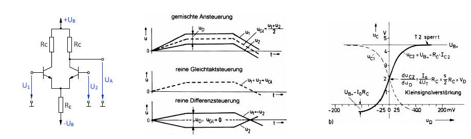

Seht euch erstmal dei Schaltung auf dem Bild an. Also so wie ich das
sehe kommen Eingangsspannungen rein, die halt einen bestimmten
Basisstrom erzeugen. Der erzeugt, dann Kollektor- und Emitterstrom.
Emitterstrom von T1 + Emitterstrom von T2 werden vom Widerstand Re
begrenzt. Der Kollektor Strom Ic1 und Ic2 wird vom Rc begrenzt.
Doch ich verstehe jetzt nicht für was diese pos. und neg.
Betriebsspannung für einen Sinn macht.
Ein Strom fließt doch vom Höheren Potential zum niedrigeren(technische
Stromrichtung). Ist das Ziel, dass die Ströme zu -Ub fließen und nicht
zu Masse?

von ArnoR (Gast)
diff. schrieb:
> Diese Schaltung hat doch keinen Basisruhestrom.
> Oder etwa doch? Die Betriebsspannung kommt ja nicht mal zur Basis hin.
Du konzentrierst dich einfach auf die falschen Dinge. Basisruhestrom
o.ä. ist vollkommen nebensächlig, den bekommt man schon irgendwo her.
Wichtig ist die Symmetrie im nicht ausgesteuerten Zustand. D.h. die
Basispotentiale sind gleich und weit genug entfernt von den
Betriebsspannungen (Gleichtakteingangsbereich). Dann ändern sich zwar
die Kollektorströme (wegen der veränderten Spannung über RE), aber sie
sind in den Transistoren gleich, und zwar unabhängig von der
absoluten Spannung an den Basen. Daher ist die Differenzausgangsspannung
=0. Das ist die Gleichtaktunterdrückung.
Wenn nun eine Differenzaussteuerung erfolgt, folgen die Kollektorströme
den Kurven im Bild b. Entsprechend unterschiedlich sind auch die
Spannungen über den RC. Das ist die Differenzverstärkung.

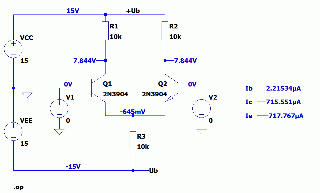

Warum soll es dann kein -UB geben?
Nehmen wir mal Zahlen an: +UB sei 10V, -UB sei -10V.
Dann wird die Schaltung mit 20V versorgt.
U1 und U2 sollen Null sein. Gut.
Dann liegen die Emitter auf -0,7V, es fließt ein Strom von 9.3V/RE. Der
Strom teilt sich bei identischen Transistoren jeweils zu Hälfte auf die
beiden Transistoren auf.
An beiden RC ergibt sich dann ein Spannungsabfall von 0.5*RC*9.3V/RE.

Re 'zieht' den Emitter in Richtung -UB. Die Basis sei auf 0V. Es fließt
also ein Basisstrom und an der BE-Diode fallen, je nach Strom, ca. 0,7V
ab. Durch die Kennlinie der BE-Strecke ist dieser Wert weitgehend
konstant - naja, irgendwo zwischen 550mV und 800mV bei sinnvollen
Strömen von Kleinleistungstransistoren.

Hier mal was zum mitsimulieren mit LTspice.

Ahh leute, danke. Ich verstehe es jetzt!
Wenn man die Spannung am Re berechnen will, dann muss man ja immer
höheres Potential Minus niedrigeres rechnen, ok?
Also: Die spannung am Knotenpunkt über den Re zu Masse ist doch -0,7V
und die Spannung von -Ub zu Masse ist ja -Ub.
Also größeres Potential: -0,7V
kleineres Potential: -Ub
Ure = größers MINUS kleineres = -0,7V -(Ub-)
Bei der Spannung am Rc geht das genauso:
Größeres Potential = Ub+
Kleineres Potential = Kollektorspannung(bezugspunkt: masse)
Also: Urc = Ub+ - Kollektorspannung
Richtig?
Da habe ich aber noch eine Frage: Geht man beim berechnen so vor, dass
man für Ube=0,7V(also da halt, wo die Basis-emitter-strecke
durchschaltet und ein basisstrom fließen kann. Ube kann natürlich auch
ein bisschen größer sein) ansetzt?

Schaut bitte oben auf mein Bild, dass ich gepostet habe im ersten
Beitrag. Beim Gleichtaktbetrieb ist ja Ue1=Ue2 und die Ausgangsspannung
sollte ja = 0 sein.
Aber was ist die Gleichtaktverstärkung genau? Und durch was ist diese
ungleich Null?

Hätte man eine Stromquelle als Re, dann wäre in deiner Schaltung die
Gleichtaktunterdrückung um Welten besser.
von diff. (Gast)
Helmut S. schrieb:
> Da bei dir Ua = +Ub-Ic*Rc ist ändert
> sich damit die Ausgangsspannung obwohl die Differenzeingangsspannung 0V
> ist.
Also wenn Ue1=Ue2=1V ist, dann wird ja das Emitterpotenzial um 1V
gehoben und somit auch die spannung am Re. Das Kollektorpotenzial am T1
und das Kollektorpotenzial am T2 ändern sich aber gleich, also ist die
Differenzspannung = 0V. Wo ist das Problem?
von Helmut S. (helmuts)
Dein Ua in deinem Bild ist nicht die Differenzspannung sonder die
Kollektorspannung eines Transistors!
Auch in einem richtigen Opamp geht es irgendwo von differentiell auf
single ended. Es gibt nur 1 von tausend Opamp-Typen der differentielle
Ausgänge hat.
Was wir dir bisher verschwiegen haben ist, dass die Kollektorwiderstände
nie 100% den gleichen Widerstand haben sondern z. B. 1% unterschiedlich
sind. Wenn sich dann der Kollektorstrom wegen der Gleichtaktansteuerung
ändert, dann ändert sich auf jeder Seite die die Kollektorspannung
unterschiedlich.
von diff. (Gast)

>Ja ok, aber warum soll die Gleichtaktverstärkung = 0 sein?
Die Gleichtaktverstärkung ist nicht ganz 0, aber wesendlich
geringer als die Gegentaktverstärkung. Wenn du RE durch eine
Konstantstromschaltung ersetzt, dann ist die Gleichtaktverstärkung 0.

Dasselbe steht doch genau auf meinem ersten Bild oben. bitte helft mir
hier weiter, ich bin ja nicht weit entfernt:
Also das Problem ist doch die Stromgegenkopplung, die durch den Re
entsteht, richtig?(bei gleichtaktbetrieb). Das sagt zumindest:
http://elektroniktutor.de/analogverstaerker/diffampl.html#gleichtakt
Stromkopplung bei Ue1=Ue2 funktioniert hier ja folgendermaßen: Wenn hier
Ie(durch Temp.-schwankungen, oder durch erhöhung der Eingangssignale Ue1
und Ue2) steigt, dann steigt auch der Strom durch den Widerstand Re -->
Spannung am Re wird größer. Das Emitterpotenzial wird auch größer und
Ube wird kleiner. Dadurch wird auch Ie wieder kleiner. Stimmts?
Was hat nun diese Stromgegenkopplung mit der Gleichtaktversetärkung zu
tun?
Sorry Leute, bitte helft mir da noch. Ich will das kapieren. Ich
versuche ja mein bestes. Habe diese Links mir wirklich durchgelesen!!
von Klaus R. (klara)
> tun?
Ist doch hier erklärt:
http://elektroniktutor.de/analogverstaerker/diffam...
V_UG = Rc / (2 * Re)
Re ist bei der Emitterschaltung generell für die Stromgegenkopplung
verantwortlich. Aber das kennst Du ja schon.
http://www.elektronik-kompendium.de/sites/slt/0204134.htm
mfg klaus
