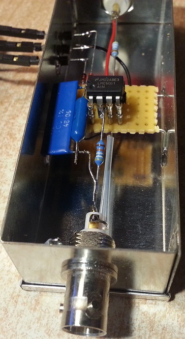

Ich denke seit einiger Zeit über den Selbstbau eines Picoamperemeters
nach.
Ziel: Möglichst gute Auflösung bei brauchbarer Genauigkeit. Budget~100€
Warscheinlich wird es nie benutzt werden, es geht nur darum sowas gebaut
zu haben.
Dazu hätte ich jetzt ein Paar Fragen:
Die Grundlegende Idee war Einen Schunt zu nehmen, die Darüber abfallende
Spannung mittels Opamp Verstärken und dann per ADC/MC an ein Display
geben.
Opamps gibt es zu erschwinglichen Preisen (LMP7721) mit 3fA Input Bias
Current, also kein Problem, Offset Spannung lässt sich ja kompensieren.
Jetzt hätte ich für den untersten (wahrscheinlich problematischten)
Messbereich an einen 100MOhm Shunt gedacht, Messbereich von
30-200fA(macht am unteren Messbereichsende 10% Fehler durch den Input
Bias Current).
Hat bei solchen Wiedertänden der Widerstand des FR4 schon einen
Nennenswerten Einfluss?
Um Rauschen zu veringern und Tempereaturdrifft auszuschalten
(interessant wohl nur für höhere Messbereiche bei denen der Input Bias
Current nicht alles kaputtmacht) hatte ich daran gedacht den ganzen
Aufbau auf -10°C zu Kühlen.
Kann man die Bauteilwerte dann einfach mit den Temperaturkoeffizienten
ausrechnen?

von MaWin (Gast)
Vergiss es, das Widerstandsrauschen wäre grösser als dein Messwert.
Nimm einen Elektrometer-OpAmp als Transimpedanzverstärker, auf deine
nötige Bandbreite begrenzt.
> ausrechnen?
Den wichtigen Parameter, den Eingangsstrom, grössenordnungsmässig schon,
er hängt bei CMOS stark von der Temperatur ab.
Ja, der Eingang muss mit guard-Leitungen umgeben werden, oder
freifliegend in der Luft, das IC Gehäuse muss geputzt werden.
Das alles findet man in den AppNotes der üblichen Elektrometer-OpAmps,
warum fragst du ?

von Ernst O. (ernstj)
eevblog ucurrent suchen und staunen was da kommt. Wer zu spät kommt...
(M. Gorbatschow)
von Ulrich H. (lurchi)
Die Schaltung einfach mit Shunt ist eher nicht so ideal. Die bessere
Wahl für so kleine Ströme ist eher ein Transimpedanzverstärker. In der
Transimpedanzverstärker-schaltung sind Offsetspannungen weniger wichtig,
und man kann ggf. einen Widerstand über einen größeren Bereich nutzen.
Bei den kleinen Strömen werden auch Kriechströme auf der Platine wichtig
- da kann es helfen Gard Ringe zu nutzen, oder halt die wenigen
kritischen Punkte nicht auf der Platine, sondern mehr oder weniger frei
schwebend zu haben, ggf. mit extra gut isolierten Lötstützpunkten oder
sowieso nötigen kleinen Kondensatoren als mechanische Stütze.
Das Kühlen der Schaltung ist so eine Sache: eine kalte Schaltung zieht
Feuchtigkeit an, was zu mehr Kriechströmen auf den Oberflächen führt.
Wenn schon sollte man dann Kühlen und trocknen kombinieren, oder den
Aufbau dann wirklich luftdicht und trocken haben. Bis man die 3 fA des
genannten OPs erreicht braucht es auch so schon einiges an Aufwand. Eine
Herausforderung ist es dabei die Schaltung vor ESD und HF Einfluss zu
schützen, ohne große zusätzliche Leckströme.

von Frank (Gast)
Auf FR4 kann man sowas nicht aufbauen. Bzw. man muß verhindern, daß die
Bauteile mit der Platine in Berührung kommen. Eine Technik dazu sind
Keramikabstandshalter. Diese werden auf die Platine gelötet und auf die
Abstandshalter dann wiederum die Bauelementverbindungen, so daß die
Bauelemente ansonsten freischwebend montiert sind.
Klingt auf jeden Fall nach einem spannenden Projekt, bei dem man
verdammt viel lernen kann.
Ob der OPV der geeignete ist wage ich zu bezweifeln. Die Offset-Spannung
ist ein gravierendes Problem dabei. Da hilft auch kaum ein Abgleich.
Aber probiers aus.
Präzisionshunts (1-5%) gibt es bis 1 Teraohm. Das sollte man ausnutzen
und würdest Du auch unbedingt brauchen für den gewählten OPV. Bei 200 fA
Stromfluß fallen am 100 Megaohm Widerstand nur 20 Mikrovolt ab.
Kühlen ist eine sehr gute Idee, insbesondere der OPV wird es Dir mit
noch geringeren Offset- und BIAS-Strömen danken. Wenn Du kühlst würde
ich auf jeden Fall einen präziseren OPV aussuchen, der bei
Raumtemperatur dann mehr Offsetstrom hat. Diese Ströme gehen aber extrem
runter beim Kühlen.

von jeck (Gast)
von Marek N. (Gast)
von Tomate (Gast)

von Christian L. (cyan)
Anbei mal eine Aufnahme meines vor wenigen Tagen zusammengeschusterten
Messkopfs. OPV ist ein LMC6001A mit einem 1GOhm Widerstand in der
Rückkopplung und einem 680pF Kondensator parallel dazu, was einer
Grenzfrequenz von 0,23Hz entspricht. Der OPV wird mit zwei gestapelten
Präzisionsbuchsen angehoben, während der "heiße" Draht mit einer
einzelnen Buchse angeschlossen ist. Die Masse ist Sternförmig verdrahtet
und der Guardanschluss der Triaxbuchse somit nur passiv angeschlossen.
Der LMC6001A weißt bei Raumtemperatur einen Bias Current von maximal
25fA auf. TI schreibt sogar, dass alle Exemplare, welche 25fA beim Test
erreichen ausgesondert werden. Bei offenen Eingang kann der Bias Current
nur durch den Rückkopplungswiderstand abfließen, sodass man auf die
Weise den Bias Current messen kann. Bei konnte ich zu keinem Zeitpunkt
einen Wert über 24µV messen, was -24fA entspricht. Ganz am Anfang lag
der Wert des Bias Current im Bereich von -20 bis -24fA. Jetzt nach ein
paar Tagen ist der Wert auf etwa -13 bis -17fA gedriftet. Die
Schwankungen kommen vor allem durch das niederfrequente Rauschen. Bis
jetzt waren alle Ergebnisse im Bereich dessen, was man durch die
Toleranzen erwarten konnte. Um noch bessere Messwerte zu bekommen muss
ich mir aber erst einmal ein paar 10GOhm und 100GOhm Widerstände
besorgen.
Bei der Versorgungsspannung mit +-7V sind Messungen bis +-7nA möglich.
Man kann also sehen, dass kein Voodoo oder der gleichen nötig ist um so
ein Messsystem zu realisieren. Es ist eben nur kein alltägliches
Problem.
von Marian (phiarc) Benutzerseite
Keine Thermospannungen an deinen Buchsen? Wundert mich...
Wenn das Ding ein paar Stunden in Betrieb ist für die Messung - ohne
großen Temperaturschwankungen ausgesetzt zu sein - sind die
Thermospannungen ja nicht sooo riesig. Aber deswegen habe ich ja auch
geschrieben, dass ich Widerstände mit höheren Werten brauche um solche
Geschichten noch besser ausschließen zu können.

von MaWin (Gast)
Christian L. schrieb:
> Der OPV wird mit zwei gestapelten Präzisionsbuchsen angehoben, während
> der "heiße" Draht mit einer einzelnen Buchse angeschlossen ist.
Ich hätte da mal beherzt den heissen Pin waagerecht gebogen und es bei
einer Präzisionsfassung belassen.
Selbst der handelsübliche LMC6482 hat so niedrige Eingangsströme, in der
A Version nicht vom LMC6001 zu unterscheiden.
Einfache Picoamperemeterschaltung im Datenblatt vom CA3240.
