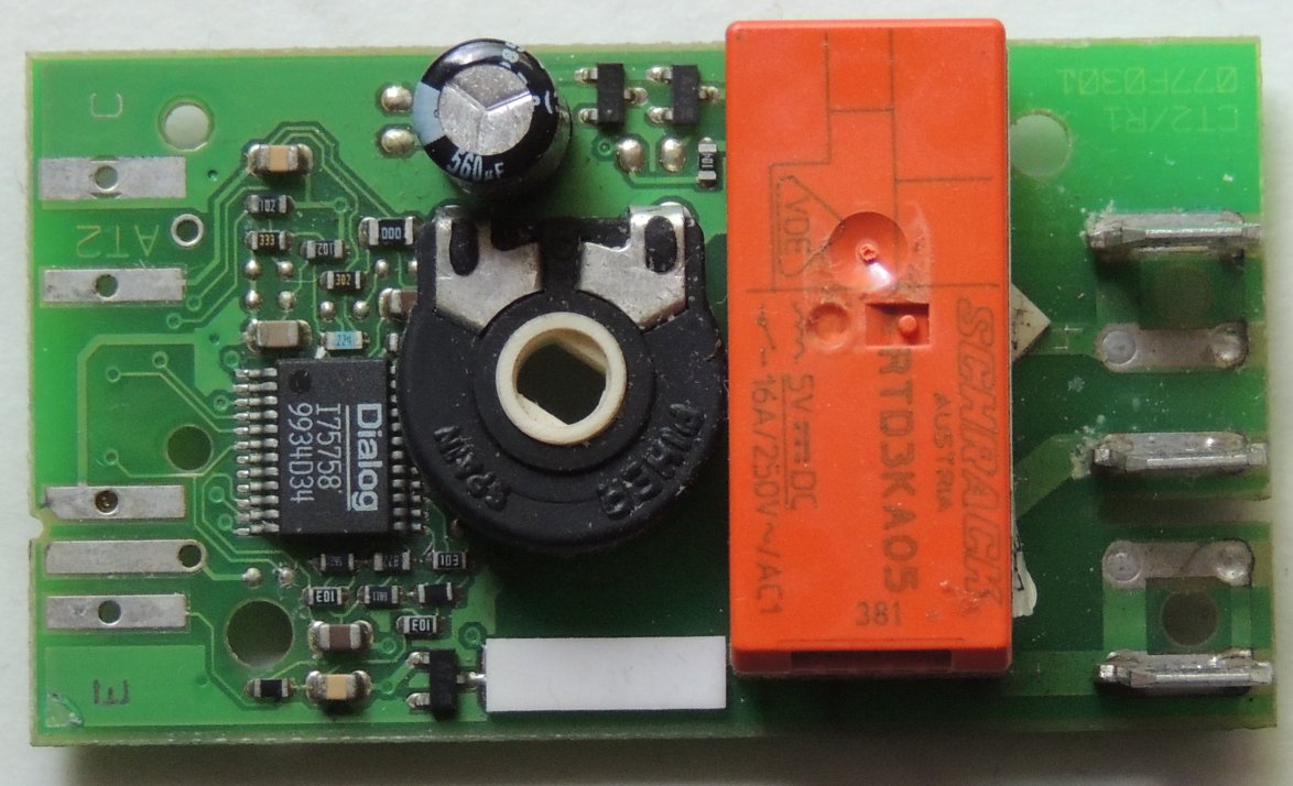

Hallo!
Beim fotographierten Kühlschrankthermostat ist das Relais kaputt (Kein
Durchgang bei bestromter Spule).
Leider gibt es diese Steuerung schon lange nicht mehr und ich würde
Ersatz für das Relais RTD3KA05 suchen.
Es hat 5VDC Spulenspannung und 230VAC 16A Schaltvermögen.
Im Datenblatt zu dem nun anscheinend ebenfalls nicht mehr erhältlichen
Relais steht etwas von high inrush current. Es wird ja schließlich zum
Schalten eines Kühlschrankkompressors verwendet. Muss das ein spezielles
sein & habt ihr da Tipps für einen Ersatztyp? Oder gar ein solches
herumliegen?
Schöne Grüße,
Stefan

Hey Helmut!
Leider funktioniert dein Link bei mir nicht.
Vielen Dank hinz!
Hat jemand evtl. noch etwas zu seinem Vorschlag anzumerken, ansonsten
nehm ich das Relais einfach. Der Kompressor hat übrigens 400W. Vom
Pinout passt das Relais jedenfalls.
Das passt auch ansonsten. Ich hab schon darauf geachtet, dass die
Kontakte mit der induktiven Last zurechtkommen.
