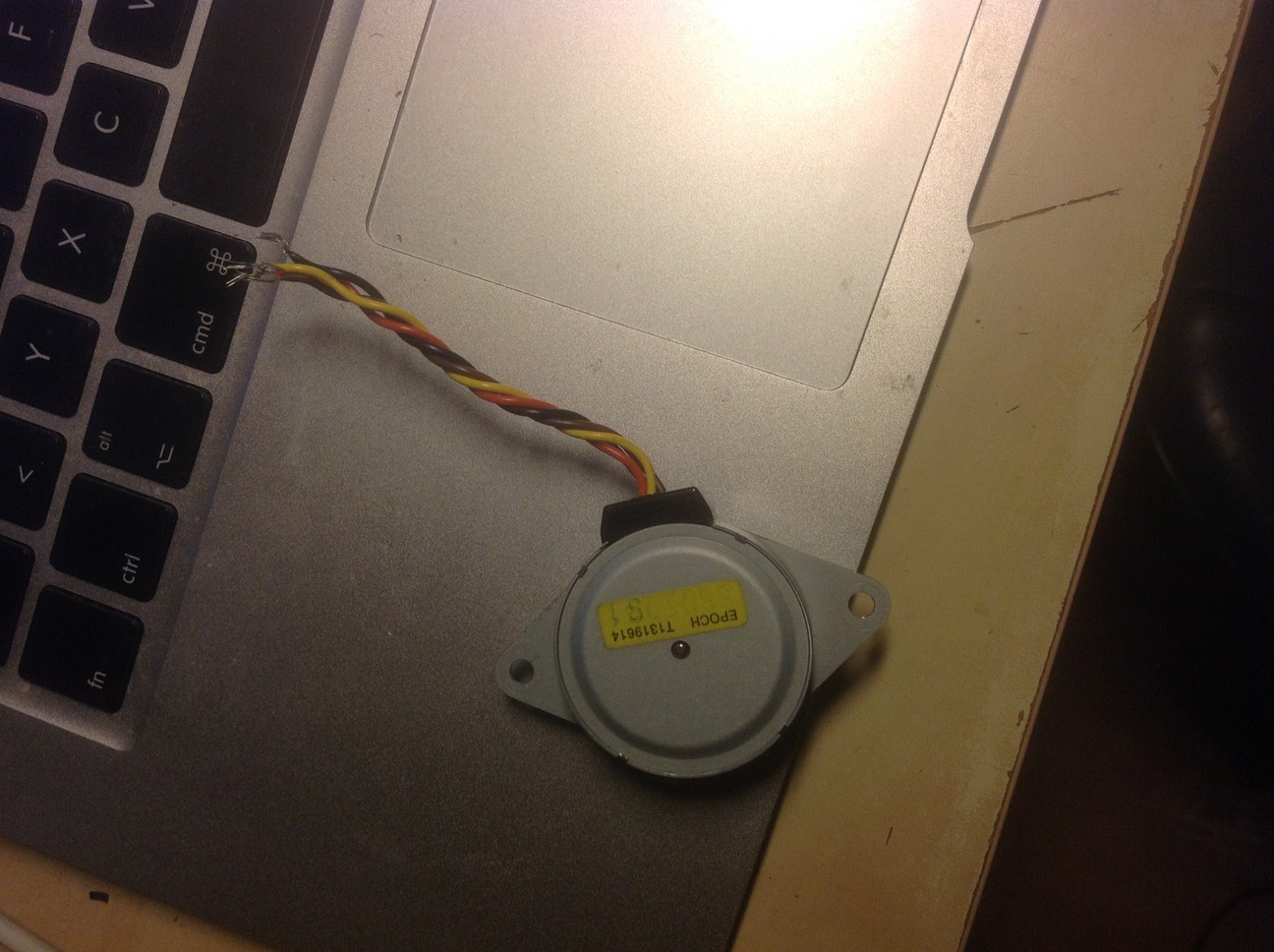

ich habe einen alten Scanner(HP Scanjet 4370) auseinandergebaut, um den
Bewegungsapperat in einem anderem Projekt zu verwenden. Dazu muss ich
einen Schrittmotor ansprechen, der mit "EPOCH T1319614" beschriftet ist.
Leider kann ich dazu aber keine Datenblätter finden.
Ich habe versucht den Motor direkt mit meinem Raspberry Pi anzusprechen,
aber das hat nicht geklappt(vermutlich, weil der Pi nicht genug Strom
treiben kann).
Wie es aussieht muss ich mir ein Schrittmotortreiber kaufen. Doch
welchen soll ich kaufen? Wie finde ich heraus was wieviel Strom/Spannung
der Schrittmotor braucht.

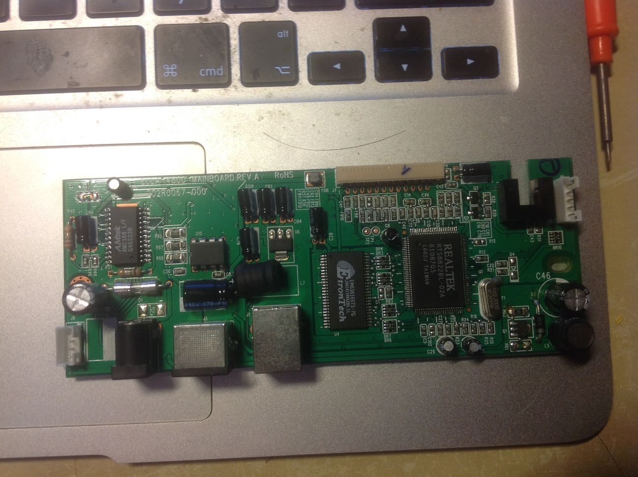

Anbei findet ihr ein Foto des Motors und ein Foto des bisherigen
Treiberboards.
Vielen Dank
Matthias

Hallo Matthias,
das sieht nach einem einfachen bipolaren Motor aus. Einen dedizierten
Treiber kann ich auf dem Board nicht erkennen. Gut möglich, dass der
Motor eine Wicklung für 5V (oder evtl. 12V) hat. Hast du mal den
Wicklungswiderstand gemessen?
