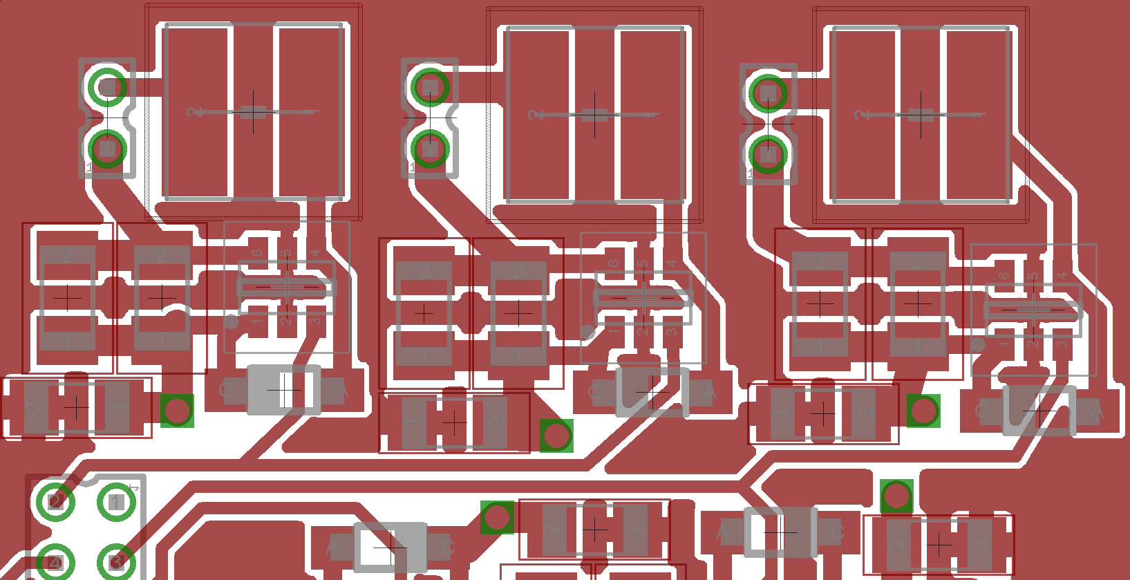

Hallo Forum,
und im Voraus schon Mal vielen Dank an alle die sich die Mühe machen mir
bei meinem Problem weiterzuhelfen. Vorausschicken möchte ich, dass ich
Student bin - nicht Elektrotechnik :) - und an meiner Abschlussarbeit
schreibe. Ein Thema mit viel mechanischer Konstruktion, aber auch
LED-Beleuchtungstechnik.
Es ist das erste Mal dass ich mich an einen PCB-Entwurf wage, deshalb
bitte nicht auf mich losgehen:) für konstruktive Kritik bin ich sehr
dankbar.
Es handelt sich hierbei um eine Endstufe für High-Power-LEDs mit einer
Stromstärke von 350 mA. Verwendet wird dazu der Treiber ILD 4035 von
Infineon. Ich habe diesen Treiber gewählt, da er am wenigstens externe
Bauteile benötigt.
Zur Schaltung. Verwendet werden Spulen mit 68uH (Würth Ele. 744774168),
Kondensatoren zur Spannungsstabilisierung, Schottky-Dioden im Lastkreis
und zwei parallele Widerstände zur Stromsensierung. Angesteuert wird das
ganze über ein externes Steuergerät. Die Schaltung benötigt kein
Push-Pull mehr.
Vom Platz her bin ich sehr beschränkt und habe beim aktuellen Aufbau
noch ca. 2mm Freiraum an jeder Seite. Den DRU meines
Leiterplattenherstellers hat die Datei bestanden. Geachtet wurde auf die
Leiterbahnbreite in sofern, dass der Lastkreis mit möglichst breiten
Bahnen versehen wurde.
Der Top-Layer stellt GND dar, der Bottom-Layer VCC.

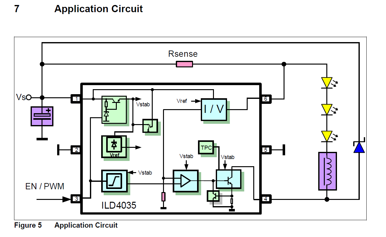

Fragen:
Was könnte/sollte man verbessern?
Kann das fertig aufgebaute Layout funktionieren?
Passen Schaltung aus dem Datenblatt und Layout zusammen?

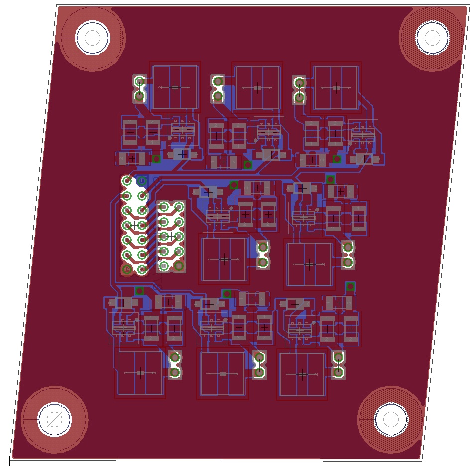

Prinzipiell wollte ich nur wissen ob man das alles so machen kann -
Knickwinkel der Leiterbahnen, Leiterbahnbreite, Anordnung der Bauteile,
etc. Wie beschrieben: ist mein erster Versuch :)
Das mit den Verbindungspunkten klingt logisch, ist dann deutlich besser
zu lesen.
Unten rechts liegt die Ansteuerung auf VCC, soll also immer an sein.
Vielen Dank!

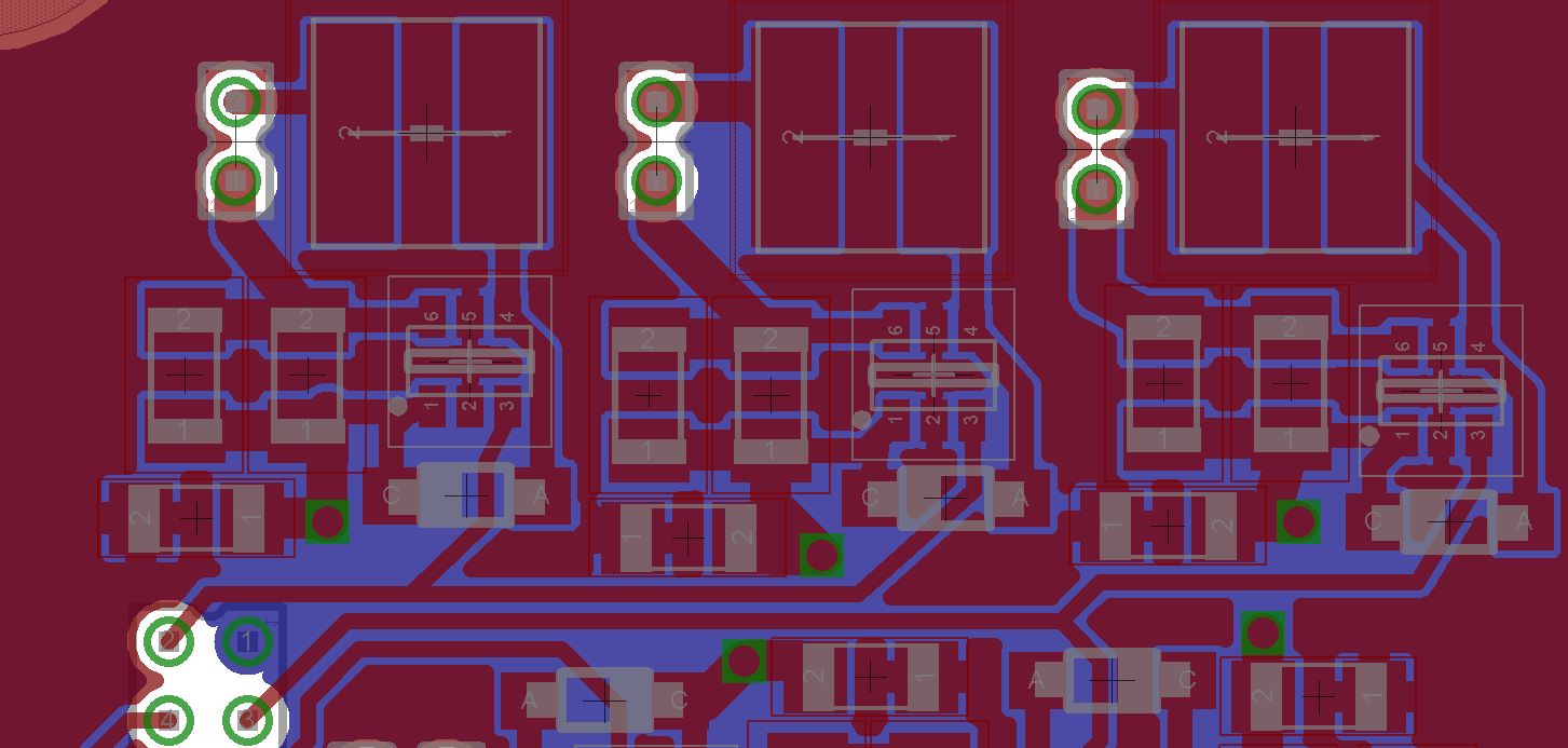

Vielleicht mal nur einen Ausschnitt des Layouts zeigen. Ohne
Bottom-Layer, dafür mit Bauteilebeschriftung und etwas größer (damit
meine ich nicht die Dateigröße)
Gast #3692180
Bei Schaltreglern sollte man auf Thermal-Pads verzichten. Kupferflächen
unter den Spulen vermeiden. Kupferflächen die keine oder nur einseitige
Verbindung haben wirken eher als Antennen, siehe PIN2 des ICs.
Leiterbahnen 90° oder im 45° Winkel verlegen. Auf Acid-Fallen achten:
linkes IC, PIN3 = Winkel falsch und bei der Anbindung eine Acid-Falle.
Warum nicht einfach senkrecht auf die Leiterbahn?

An dem Layout kann noch einiges verbessert werden. Aber keine Angst, das
wird recht schnell deutlich besser. :)
Nur Mut, Schaltregler-Layout ist nicht einfach, aber durchaus machbar.
Ein paar Durchgänge wird es wahrscheinlich noch brauchen, aber dann hast
du etwas, das gut ist.
Als kleiner Hinweis sei diese Application Note genannt:
http://www.ti.com/lit/an/snva054c/snva054c.pdf
Da stehen interessante Hinweise drin. Figure 2 ist besonders hilfreich,
da du in deinem Layout Figure 2a, 2b und 2c einfach mal nachzeichnen
solltest. Wenn du das gemacht hast, fällt dir auf, dass die Strompfade
sehr groß sind. Die müssen kleiner werden! Es schadet übrigens nicht,
diese in einem der Bilder deines nächsten Layouts, das du hochladen
wirst, kurz einzuzeichnen. Dann sieht man sofort, ob es da irgendwelche
Probleme gibt.
Einige Hinweise: Es kann nicht schaden, einen Kondensator als
Ausgangsfilter anzubringen. Das verbessert die Qualität der
Ausgangsspannung. Ist für LED-Anwendungen "nicht wichtig," aber auch
LEDs leiden, wenn die Spannungsversorgung zu schlecht ist. Falls du
nicht auf jeden Cent achten musst, ist es sehr zu empfehlen, dem Ausgang
noch einen Filterkondensator zu spendieren. Auf deiner Platine empfehle
ich zudem ein paar etwas größere Pufferkondensatoren.
Deine gnd-Anbindung ist nicht besonders gut. Die sollte sich verbessern.
Dir ist ein geringer Platzverbrauch sehr wichtig, aber die
Messwiderstände legst du als Parallelschaltung von zwei geradezu
gigantischen Widerständen (1206?) aus. Warum? Das ergibt keinen Sinn.
Für relativ wenig Geld gibt es genaue Widerstände der Bauform 0603 in
vielen Werten mit Verlustleistungen bis zu 1/4 W. Plane sowas ein und
kaufe es dann. Die Induktivität ist schließlich auch ein Spezialbauteil,
das du erst extra beschaffen musst.

Achja und warum die großen Widerstände?! Hab' so meine Bedenken weil ich
die Bauteile alle selber löten muss :) Werde sie aber kleiner machen.
Die ICs werden auch nicht gerade angenehm sein.
