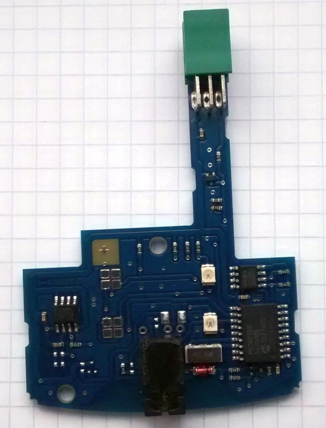

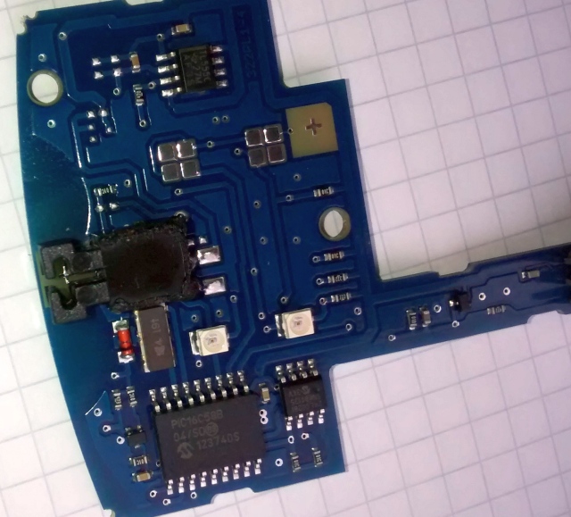

Jetzt habe ich hier eine Platine einer Rolladensteuerung (siehe
angehängte Bilder) bei der das Bauteil abgerissen worden ist, an dem das
Kabel (Lichtleiter !?) für den Lichtsensor befestig war.

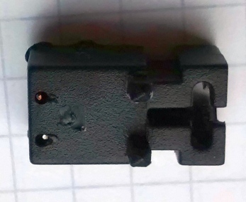

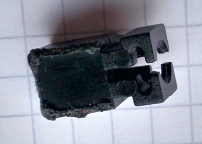

Weiß jemand, was das für ein Bauteil ist. Es ist ca. 12x8x6mm groß
(LxB+H), hat hinten zwei Anschlusspins (die jetzt abgerissen sind).
Vorne kommt das Kabel vom Lichtsensor rein.
Kann nicht erkennen, ob optisch oder elektrisch, Kabel des Lichtsensors
habe ich leider nicht vorliegen.
Würde gerne wissen was das ist und wo ich das Bauteil bestellen kann.
Hat jemand einen Idee?
Danke für jeden Tipp!

Das sieht ein bisschen so aus wie ein Kunststoffhalter, in dem ein
zweipoliges bedrahtetes Bauteil sitzt.
Wenn Du Glück hast, kannst Du das aus dem Halter herausholen, die
abgebrochenen Beinchen verlängern, es wieder in den Halter einsetzen und
in Deine Platine einbauen.
Wenn Du Pech hast, sind die Beine so nah am Gehäuse des Bauteils
abgebrochen, daß eine Verlängerung nicht möglich ist.
