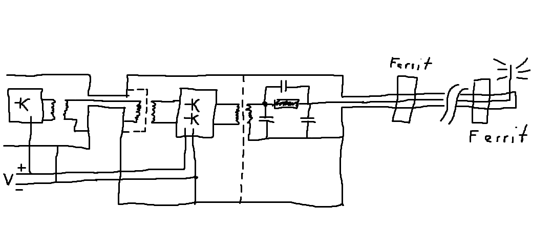

seit Sonntag plagt mich ein für mich unverständliches Phänomen,
vielleicht kann mir das jemand erklären.
Ich habe eine EH (Star) Antenne für 20 m gebaut und auf SWR 1,5:1
abgeglichen; das Teil arbeitet ordentlich an meinem TS590S.
Außerdem habe ich einen Eigenbau-TRX mit kleiner 20 W Endstufe in
getrenntem Gehäuse, natürlich mit Tiefpässen. Diese lässt hat zusammen
mit meiner Windom ein SWR 1,5:1, genauso wie am TS590S.
Wenn ich aber den Eigenbau-TRX mit der EH-Antenne betreibe, dann stellt
sich ein gewaltiges TVI (vermute ich mal) ein, ich höre meine Stimme im
Lautsprecher, das SWR ist 2,5:1, die LAN-Verbindung daneben stürzt ab.
Die Antenne ist 30 m entfernt und in 10 m Höhe, das Kabel geht 15 m
unter der Erde und ist mit drei mal FT140-43 zwei Windungen verdrosselt.
Die HF-Erde ist nur der PE, aber bei beiden Geräten gleich.
Wenn ich das Gerät per Akku versorge ändert sich nichts.
Im Anhang habe ich mal ein Blockschaltbild des Aufbaus, sowohl die PA
als auch die Antenne funktionieren wie gesagt einwandfrei, Rapporte
belegen das.
Generell ist mir nicht ganz klar, was hier eigentlich strahlt. Bildet
sich hier ein Schwingkreis zwischen der z. B. leicht induktiven Endstufe
und der vll leicht kapazitiven Antenne? Am Ausgang der PA zeigt sich ein
sauberer Sinus, allerdings ist er 50 Vp anstelle von 30 Vp bei gleicher
Ansteuerung.
Einen Netzwerkanalysator habe ich nicht und kann wohl auch keinen
auftreiben.
Viele Grüße, danke für eure Hilfe im Voraus
Bernhard
von Ralph B. (rberres)
wo uns womit gemessen? Direkt an der Antenne? oder am TRX?
Ja was dann nun? SWR 1,5 oder 2,5:1 ? Welche Antenne hat nun was für ein
SWR?
Wenn du keinen NVA hast, woher weist du denn was induktiv und was
kapazitiv ist? Vermutlich wieder am TRX gemessen? Mit was?
> Ansteuerung.
?? du sprichst in Rätseln.
Mal ganz grundsätzlich.
1. Es gibt erschwingliche Antennenanalyzer z.B. der Analayzer vom
Funkamateur. Mit dem kann man sogar das Zuleitungskabel zur Antenne vor
der eigentliche Messung rein kalibrieren.
Den sollte man wenn man Antennen baut schon besitzen. Ansonsten fischt
man im trüben.
2. Die Aussagekraft einer SWR Messung am TRX ist ziemlich wertlos.
An der Antenne sieht es meist viel schlechter aus.
Zudem transformiert das Antennenkabel bei Fehlanpassung der Antenne
dessen Impedanz am TRX in eine ganz andere Impedanz.
Prinzipiell sollte man die Impedanz oder das SWR direkt an der Antenne
messen. Alles andere ist Kaffeesatz lesen.
2. Zur Endstufe.
Wenn man schon eine Endstufe selbst baut, sollte man wenigstens sich
erstens mit den Grundlagen vertraut machen ( so eine Endstufe kann ein
recht interessantes Eigenleben führen ) und man sollte wenigstens
leihweise Zugang zu entsprechenden Messgeräten, wie Spektrumanalyzer
Leistungsdämpfungsglied Powermeter möglichst mit thermischen Messkopf
oder zumindest mit kalibrierten Diodenmesskopf haben.
Ansonsten kann genau das passieren, was du jetzt erlebst. TVI ohne die
Ursache rausfinden zu können.
In deinen Falle würde ich mit deinen Selbstbau-TRX samt Endstufe bei
einen Funkamateur vorstellig werden, der sowohl die Erfahrungen sowas zu
bauen, als auch die notwendigen Messmöglichkeiten hat.
Was die Antenne betrifft,
würde ich versuchen, jemanden zu finden, der einen Antennenanalyzer hat.
Ralph Berres
DF6WU
von Bernhard _. (Firma: dl1bg) (bernhard_)
Hallo Ralph,
am TRX. Ich gebe dir Recht, dass eine Messung an der Antenne ein anderes
Ergebnis bringen würde. Aber der Effekt von z. B. einer Leiter an der
Antenne oder der Antenne nahe am Boden wäre bei der EH genauso wenig
vorhersagbar.
>> Ja was dann nun?
Die Windom hat an beiden TRXen ein SWR von 1,5:1 und die EH nur am
TS590, am Eigenbau hat sie ein SWR von 2,5:1
Du zitierst hier eine Frage von mir, in der ich auf Erfahrungswerte /
Ideen hoffte was hier eigentlich schwingt. Eine Möglichkeit (z. B.) wäre
doch ein Schwingkreis aus Tiefpass im TRX und der Antenne. Dass PAs
"schwingen" hört man ja öfters. Liegt das an Rücckoppeleffekten zwischen
Ein- und Ausgang, oder sind das auch Resonanzen mit der Antenne?
Stimmt im Nachhinein. Die 30 Vp sind an einer Dummyload (und an der
Windom) gemessen, die 50 Vp bei gleicher Ansteuerung an der EH.
Der Thread hat ein sehr konkretes Thema, ganz grundsätzliche Dinge mit
vielen "man" solltest du vll besser ins Wiki schreiben.
Bernhard
Bernhard
Du hast im Grunde genommen zwei Baustellen. Einmal die PA von der du nur
glauben kannst, das sie einwandfrei funktioniert, und einmal deine
Antenne mit schlechten SWR.
Ein übliches SWR-Meter ( sofern es die Bezeichnung überhaupt verdient )
zeigt ja nur den Betrag der rücklaufende Welle und nicht die Phase an.
Du weist also im Grunde genommen überhaupt nicht, ob die Antenne
induktiv oder kapazitiv oder einfach nur einen reellen aber von 50 Ohm
abweichenden Fusspunktwiderstand hat.
Ein Koaxkabel dazwischen transformiert den imaginären Anteil dazu noch
in irgendeinen Wert am Transceiver, welches unter anderem von der Länge
des Koaxkabels abhängt.
Zuverlässig und eindeutig messen was die Antenne wirklich macht, kann
man nun mal nur mit Hilfe eines vektoriellen Netzwerkanalyzers. Die
besseren bieten dazu noch die Möglichkeit das Antennenkabel mit
reinzukalibrieren, so das der Netzwerkanalyzer dann trotz Kabels
tatsächlich an der Antenne direkt misst.
Was die Endstufe betrifft,
weist du wirklich, was an Signale so hinten rauskommt? Dazu in
Abhängigkeit von der Aussteuerung und in Abhängigkeit von der Last?
Sowas kann unangenehm werden. Spätestens wenn du unbeabsichtigt irgend
einen wichtigen Funkdienst störst.
Du solltest deinen Selbstbausender samt PA wirklich mal an einen
Spektrumanalyzer betrachten, um sicher zu sein.
30VP an einer Dummyload = 21,2Veff an 50 Ohm wären das gerade mal 9
Watt.
Ich will hier nicht lehrmeisterhaft auftreten ( Sorry wenn das so rüber
kommt ) sondern einfach mal zum Nachdenken anregen, was für Fehler bei
einer Betrachtung auftreten können, und Funkamateure dazu bringen auch
die nötige Messtechnik einzusetzen, ehe man mit so ein gerät auf Sendung
geht.
Wir sind ein wissenschaftlich experimenteller Funkdienst mit
weitreichenden
Freiheiten. ( Als einziger Funkdienst dürfen wir unsere Geräte selbst
bauen und ohne Abnahmeprüfung betreiben ).
Das sollten wir nicht aufs Spiel setzen.
In diesem Sinne und viel Spass mit unserem gemeinsamen Hobby.
Ralph
DF6WU
Nachtrag
eine PA kann auch schwingen, wenn sie starke imaginäre Lasten sieht, und
das sogar abhängig von der Aussteuerung.
Man nennt sowas parametrische Schwingungen, und erzeugt einen ganzen
Lattenzaun bis in den Gigahertzbereich.
Ralph DF6WU
