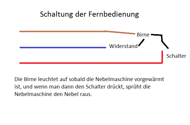

Hallo liebe Technik Freaks :-), ich bin etwas verzweifelt. Ich wollte
gerne 2 Billig Nebelmaschinen gleichzeitig ansteuern, über einen
Funkschalter. Nun habe ich die Fernbedienung erst einmal aufgeknackt und
nachgeguckt wie diese geschaltet wird. Einen Schaltplan habe ich
angehängt.
Den Funkschalter den ich benutzen möchte ist ein handelsüblicher
Schalter für Steckdosen, son einfaches Set mit 3 Funk-Steckdosen und
einer Fernbedienung. Hier wird lediglich der eine Leiter unterbrochen
und auf Knopfdruck verbunden. Jedoch braucht das gute Teil selbst schon
eine Betriebsspannung um überhaupt zu funktionieren.

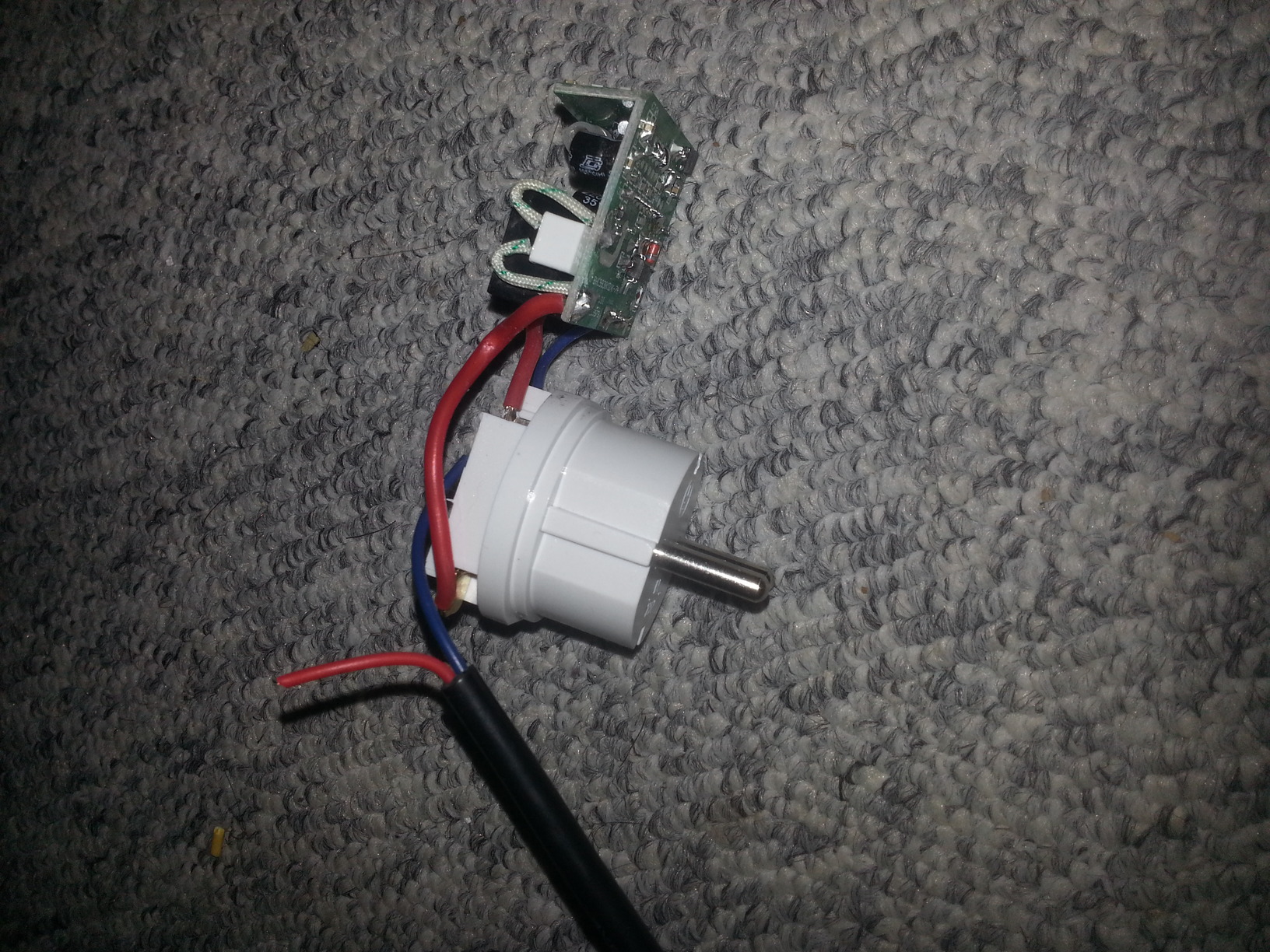

Ein bekannter hat mir das ganze wie oben auf dem Bild zu sehen ist
angeschlossen, aber schwups, da ging die Sicherung raus.
Nun wollte ich hier mal hören was ich denn nehmen kann um die ganze
konstruktion zum funktionieren zu bekommen? Wäre auch ok wenn das ganze
zeitgeschaltet wird.
Würde mich über eure Hilfe riesig freuen :-)
Grüße Eike

Nimm 2x230V Relais die den Schalter überbrücken. Die Nebelmaschine wird
dauernd mit 230 Volt versorgt, der Funkschalter schaltetet die Relais.
Die Kontakte an den Relais schalten die Nebelerzeugung.Parallel zum
Nebelschalter.
(Firma: matzetronics) #3692921
Du solltest das Schließerpaar des Funkschalterrelais gänzlich vom Netz
trennen und nur noch die Elektronik des Funkschalters am Netz lassen
(für die Betriebsspannung). Vorsicht, bei den Dingern ist nichts
netzgetrennt, steht also immer unter Netzspannung.
Die beiden Schaltkontakte des Relais führst du nach aussen und schaltest
damit den Knopf der Nebelmaschinen. Wenn du zwei Nebelmaschinen steuern
willst, nimmst du einfach zwei Funkschalter auf dem gleichen
Empfangskanal und -Code oder ersetzt das Relais des Funkschalters durch
eines mit 2 Schließern. Jedes Schließerpaar geht dann zu einer
Nebelmaschine.

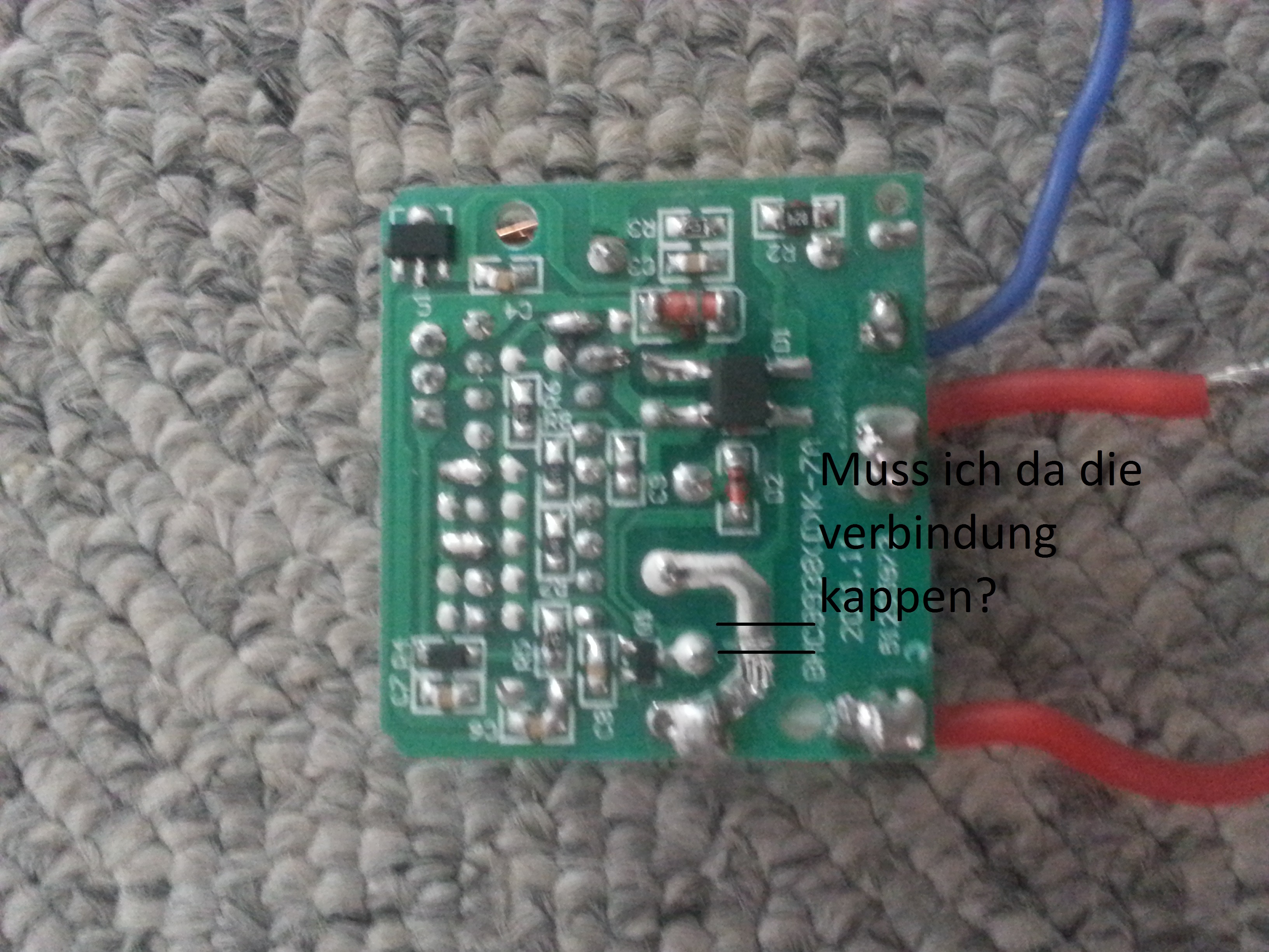

Eike Reigardt schrieb:
> bzw. muss ich die verbindung wie auf dem Bild dargestellt kappen?
Das ist bei dem schlechten Bild nicht zu sagen. Am besten lötest du das
Relais aus der Platine und schliesst die Erregerspule wieder an, dann
hast du die Schliesskontakte auf jeden Fall netzfrei zugänglich.

Deine Zeichnung im ersten Bild ist wenig hilfreich, die Lampe müsste so
3 Anschlüsse haben.
Mach das vielleicht nochmal leserlich.
Ansonsten sollte der funkschalter schon passen, man schaltet das
kondensatornetzteil parallel zu der lampenkonstruktion und das Relais
parallel zu dem Taster.
