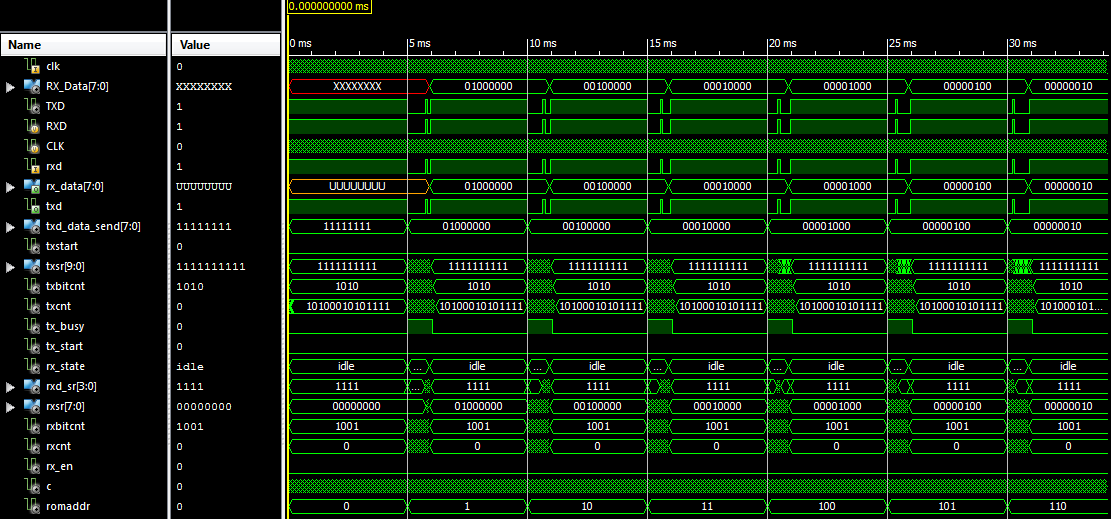

Die funktionale Simulation sieht wie erwartet aus (siehe Anhang, habe
einfach mal loopback gemacht und den Sendeabstand verkuerzt (Zeile 79).

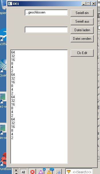

von Peter B. (funkheld)
Das Programm ist io.
Hier werden die Werte der Reihenfolge ausgegeben.
64 32 16 8 4 2...
Siehe Bild.
Liegt an deinem Terminal.

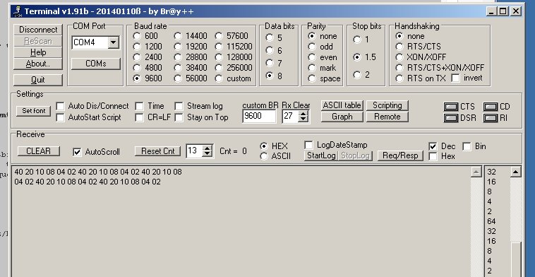

Das benutze ich mit:
https://sites.google.com/site/terminalbpp/
siehe Bild im Anhang.
Die Hexdaten: 40 20 10 8 4 2 40....
Das richtige zu erwartende Ergebnis.
Oben das Termimal "DE1" habe ich selber mit Purebasic progammiert.
Gruss
