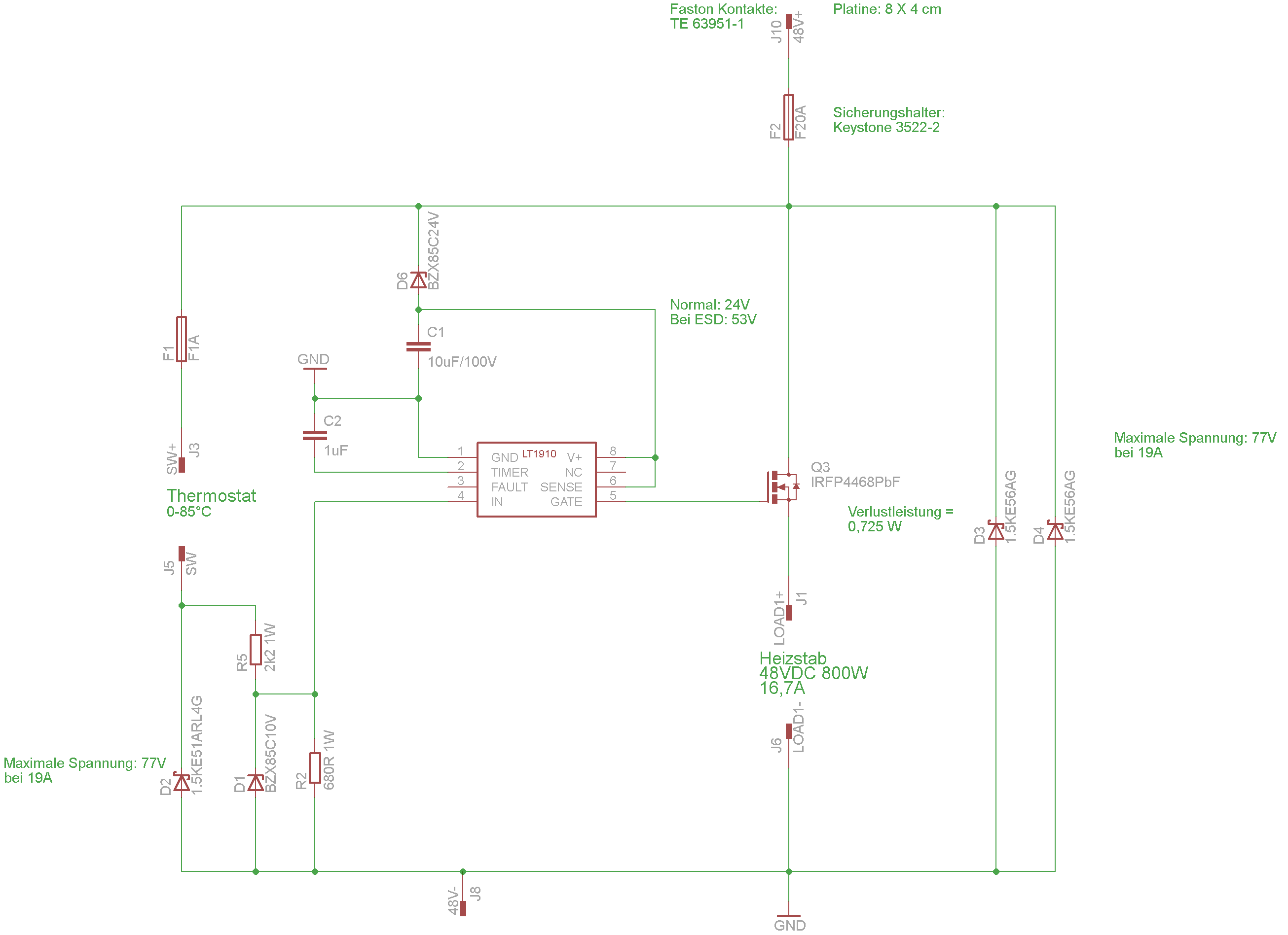

Hallo Leute,
Möchte mit zwei Mosfet 2 Heizstäbe mit je 800W 16,7A 48VDC schalten.
Habe mir mal die Schaltung im Anhang überlegt.
SW+ und SW sind ein normaler Thermostat mit 2°C Hysterese.
Versorgung kommt von einem Akku, welcher separat abgesichert ist.
Kann die Schaltung funktionieren und ist alles richtig dimensioniert?
Reichen die BAT54 bei einer Heizung aus?
mfG
Der Heizer
von Falk B. (falk)
@ Heizer (Gast)
Geht so.
Naja, man kann es auch mit der Sparsamkeit übertreiben. UNd wozu SMD?
Nimm eine einfache 1A Diode ala 1N4004 und gut.
Hast du für deine MOSFETs passende Kühlkörper? Mal die
Verlustleistung berechnet?

von MaWin (Gast)
Ja, aber meiner Meinung nach vollkommener Overkill.
2 Gate Schutz-Z-Dioden, 2 pull downs, 2 MOSFETs obwohl alles über
denselben Eingang gesteuert wird.
     +48V
     40A
Thermo Heizung
  3k6    |
   +----|I
   |     |S
  1k2    |
     GND
Reicht meiner Meinung nach völlig, die Heizung ist nicht induktiv,
einzig der Thermoschalter solle mit einem Mindeststrom gefahren werden
(hier 1mA) damit die (eventuell leicht oxidierten) Kontakte
kontaktsicher schalten.
Die 40A Sicherung schützt höchtens vor einem Kurzschluss von * nach
Masse, interessanter wäre eine Übertemperaursicherung falls es schädlich
ist wenn die Heizung dauernd an ist wegen defekten MOSFET oder
Thermoschalter. Jedes Wärmegerät hat so eine zusätzliche
Thermosicherung, schon aus Produkthaftungsgründen.
von Amateur (Gast)
Such' mal nach 'ner Möglichkeit R2 und R5 zu verkleinern.

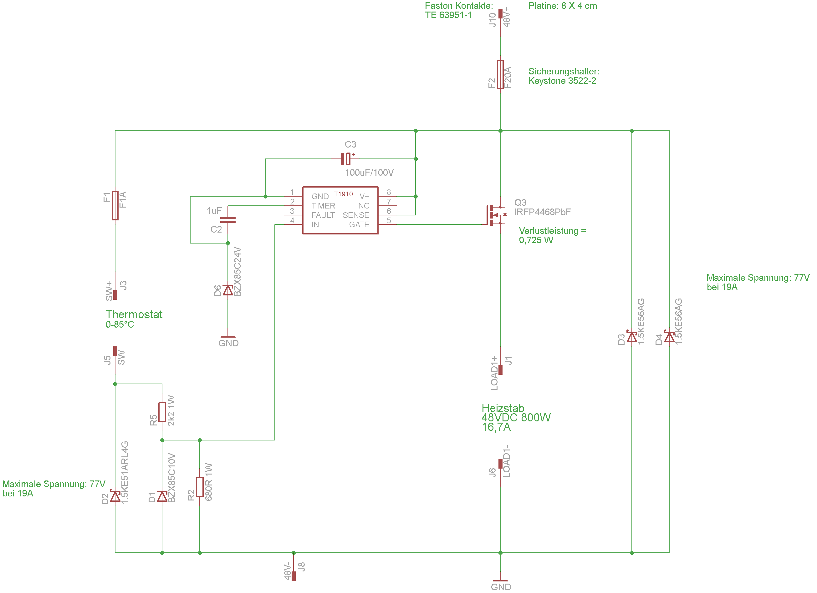

von Heizer (Gast)
Sodala. Habe mal die Schaltung geändert.
Was hält ihr davon?
Ist die Dimensionierung der Widerstände jetzt so richtig?
Der Mosfet soll nachher auf den Heizungstank aufgebaut werden, welcher
bis zu 100°C heiss werden kann. Hält er das aus?
Spezifiziert ist er ja bis 175°C. Darunter würde ja der Tank als
Kühlkörper fungieren.

von Frank (Gast)
Was mir geundsätzlich an der Schaltung nicht gefällt, ist daß im
ausgeschalteten Zustand 48 Volt an der Heizwendel anliegen. Das hat
mehrere gravierende Nachteile:
1.) Gibt es irgendwo einen Kurzschluß zu Masse/Erde brennt das
unkontrolliert bis in die Ewigkeit.
2.) Gefährliche Spannung im ausgeschalteten Zusatnd ist ein
Sicherheitsrisiko und verwirrend.
3.) Das Bezugspotential der Heizwedel ist nicht Masse, mißt man also die
Spannung an der Heizwedel gegen Masse ist das nicht die Spannung, die an
der Heizwedel tatsächlich abfällt.
Insofern unbedingt die Versorgungsspannung schalten und nicht die Masse.
Damit fallen alle diese negativen Punkte weg.

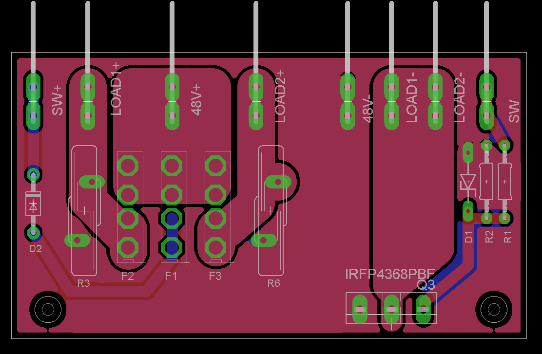

Was hält ihr con meinem Layout? Was ist daran verbesserungswürdig?
von Marian (phiarc) Benutzerseite
Dafür braucht man doch keine Platine.

von Heizer (Gast)
Hallo Leute,
In diesem Tread wurden einige schlechte Fackten über meine Schaltung
genannt.
Beitrag "48V 17A mit Mosfet schalten -> Schaltung so korrekt?"
Also habe ich nochmals vorne angefangen.
Diesmal wird ein N-Chanel verwendet, welcher von einem Treiber betrieben
wird.
Der Heizstab hat 800W an 48V DC (also 16.7A) und wird von einem Akku aus
betrieben. Hält also eine Stunde (Ausprobiert). Und das ist genug.
Welche Kritikpunkte gibt es an dieser Schaltung?
Habe ich alles richtig dimensioniert?
Funktioniert das so richtig, mit der Z-Diode für die Absenkung der
Betriebsspannung für den LT1910 Treiber?
mfG
Heizer
von Michael K. (Gast)
Das ist ein Test, stimmts ?
Ich habe jetzt keine drei Bauteile gefunden deren Beschaltung einen
besonderen Sinn ergeben würde.
Und dabei hast Du eine wesentlich schlechtere Schaltung entworfen. Da
passt doch nun wirklich gar nichts mehr zusammen. Rund die Hälfte der
Leistung (200 W von 400 W) wird dabei im MOSFET verbraten.
Und was Deine komischen ESD-Schutzdioden da sollen, ist auch völlig
unklar. Von denen geht doch nur ein unnötiges Risiko aus. Kondensatoren
sind viel bessere ESD-Schutzbauteile.
von Heizer (Gast)
OK. Dann erklähre ich mal ein bischen was:
D2,D3,D4 sind nur Schutzdioden, die die jeweilige Spannung auf 77V
begrenzen.
(Surge/Burst ESD)
D6 dient dazu die Betriebspannung abzusenken, um im Fehlerfall von 77V
die maximale Betriebsspannung von 60V nicht zu übersteigen.
F1 sichert mir die "Steuerspannung" ab, damit ich nicht mit 4qmm zum
Thermostaten fahren muss.
R2/R5/D2 bilden einen Spannungsteiler, welcher noch mit einer Z-Diode
stabilisiert wird. Damit wird der Steuereingang des Treibers geschalten.
Weis jetzt nicht, was unklahr ist, an meiner Schaltung.
von Heizer (Gast)
Andreas Schweigstill schrieb:
> Rund die Hälfte der
Warum? Die Verlustleistung beträgt nur 0,725W.
Der IRFP4468PbF hat einen maximalen RDS(on) von 2.6mOhm.
P = I *I *R
P = 16,7A * 16,7A * 0,0026Ohm
P = 0,725114 W
von Alex (Gast)
Ich vermute, dass das mit dem LT1910 so nicht hinhaut.
Die Gatespannung dürfte ca. 10V über V+ oder Sense sein. Die sind jedoch
24V niedriger als deine 48V. Also wird dein Mosfet nicht ganz
durchgesteuert.
Die 24V-Zdiode ist unsinnig, das IC hält max 60V aus. Ohne diese kann
die Schaltung funktionieren.
Wenn du schon panische Angst vor ESD hast, dann nimm statt D6 einen
Widerstand (100R) + C1= 47µF/63V (und parallel C1 100nF !!).
PS:
- Für Q3 wäre eine 60V-Type völlig ausreichend.
- Was für ein Zirkus, nur damit der Heizstab nicht auf 48V liegt, ts ts
ts.
von Harald W. (wilhelms)
...wenn er richtig angesteuert wird.
von Mandrake (Gast)
Wie hoch ist deine Gate-Source-Spannung, wenn der MOSFET eingeschaltet
hat?
von Heizer (Gast)
Laut Datenblatt des LT1910 (Seite 3) ist die "Gate Voltage Above Supply"
Spannung bei einer Versorgungsspannung von 24V typischerweise bei 12V.
Das mit der Zehnerspannung geht mir ein. Nicht gut.
Nochmals ändern.
von Heizer (Gast)
Kann es funktionieren, wenn ich den GND des LT1910 mit einer Z-Diode
anhebe?
Das ist falsch.
Deine Schaltung ist nicht unklar, sondern Mist. Durch Deine Erklärung
wird sie nicht besser.
> anhebe?
Ja, aber nicht so, wie Du es gemacht habe. Entweder grillt das den
Eingang des LT1910 oder auf Grund einer internen Schutzdiode den ganzen
Baustein.
von Sender (Gast)
> anhebe?
Nein. Alleine deswegen nicht weil nicht sichergestellt ist dass die
Diode Strom kriegt.
Das könnte das zugrunde liegende Problem sein.
von MaWin (Gast)
D2 ist überflüssig (geht er nur kaputt), D1 reichztr völlig (wird Dank
Vorwiderstand auch überleben).
D3 und D4 parallel taugt nicht, entweder in Reihe oder eine doppelt so
leistungsstarke.
D6 ist ungeschickt, lieber eine nach Masse und passend berechneter
Vorwiderstand, dann überlebt der IC auch Speisespannungsschwankungen.
Wenn du schon eine LT1910 verwendest, warum nutzt du seine
Überstromerkennung nicht ?
Insgesamt finde ich den Aufwand übertrieben, wie ich schon im vorherigen
Thread angemerkt habe, aber wenn du ESD auf jeder Leitung ertragen
musst, sind ein paar Bauteile sinvoll. Eine 1A Sicherung in einer
Leitung über die gerade mal 1mA fliesst, ist unnötig, teile die 2k2 doch
in 2 x 1k1 auf, dann hast du immer einen Vorwiderstand.
