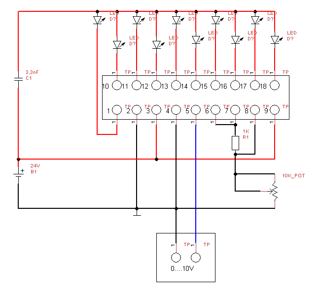

ich will mit einem LM3914 eine Spannung von 0 bis 10V anzeigen lassen.
Die Schaltung (im Anhang) funktionert auch soweit. Das Problem ist, das
manchmal wie gewünscht eine LED pro Volt aufleuchtet, manchmal aber auch
zwei. Kann man die Schaltung irgendwie austarieren? Über den Poti geht
es nicht so recht,  sobald der Anfang stimmt, springen in der Mitte
zwei. So ganz passt es nie. Ist die Schaltung überhaupt für so eine
genaue angabe geeignet oder liegt es an etwas anderem?
