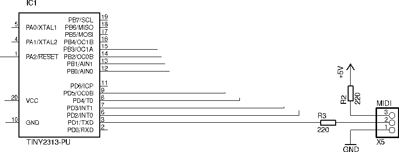

ich baue gerade einen kleinen MIDI-Controller mit ATtiny2313. Paar
Taster und entsprechend ein paar zu sendende Codes.
Getestet habe ich den Code mit 38400Bd/s über RS232, jetzt geändert auf
31250Bd/s und die Stromschleife mit 2x 220 Ohm.
Übertragen möchte ich: B00000C000
Empfangen wird bei wiederholtem Tastendruck irgendwann 30C0
Relevanter Schaltungsausschnitt angefügt. Belegung im MIDI-Stecker ist
korrekt, Masse aufgelegt (Senderseite halt). Indikator am Empfänger
leuchtet auch bei jedem Tastendruck auf, es scheint also auf jeden Fall
etwas anzukommen.
Das Programm (Taster-Abfragen gespart, ist trivial und funktioniert).
UART sind Referenzfunktionen, funktioniert mit 38400 wie gesagt bestens.

Gast #3695266
Benutzt du einen Quarz?
Hast du den Taster entprellt?
Dass du einen dreipoligen Stecker eingezeichnet hast, ist wohl wegen der
Einfachheit, oder?
Was passiert, wenn du nur ein Byte sendest? Kommt das an?
> Mit -7.0% funktioniert es bei dir? Cool.
Nein. Es funktioniert damit, wenn ich statt MIDI an einen MAX232 gehe.
War vielleicht unglücklich formuliert.
Nein. Internen 4MHz RC. Ich weiß, nicht optimal, aber so empfindlich
kenne ich die Signale eigentlich nicht.
Ja. 50ms zum drücken, 100ms zum loslassen per Software.
> Einfachheit, oder?
Meine Platine hat einen 3pol Stecker, die MIDI Einbaubuchse ist mit 5cm
verdrillter "Flugleitung" angeschlossen.
Nein. Wobei ich vermute, dass es die Software (oder das Interface)
schluckt, da kein gültiger Befehl.
Wenn ich kürzere Befehle wie C0 00 sende, passiert garnichts.
50 45 64 ergibt Empfängerseitig 80 10 10 (bei jedem Druck).
Ganz falsch kann es ja irgendwie nicht sein, es kommen hier zumindest
die korrekte Anzahl an Bytes an, auch wenn mir der Zusammenhang noch
fehlt...

Gast #3695360
Ja, ich denke auch, dass das Zufall war.
Aber ein interessanter neuer Effekt:
Mit 8MHz intern es funktioniert es!
Muss man jetzt nicht zwingend verstehen, oder?
Einziger Unterschied war die F_CPU Angabe und die Fusebits.
Berechnung der Baudrate aus der Frequenz sieht korrekt aus, an der
Formel kann es eig. nicht liegen (hat bei RS232 ja auch funktioniert)
Timer Interrupt zu langsam, und hat die Übertragung gestört? Hätte bei
10MHz dann ja auch kein Problem sein dürfen...
Wenn ich jetzt direkt wie oben den kompletten Befehl absetze, macht mein
Empfänger exakt, was er soll.
Wenn Du als Gegenstelle die serielle Schnittstelle eines PCs verwendest,
bedenke, daß die keine 31250 Baud unterstützt. Das gibt die Hardware
nicht her, die die Baudraten aus einem 1.8432-MHz-Takt und einem 16-fach
Vorteiler ableitet.
Wenn Du am PC ein Midi-Interface verwendest, oder eine
USB-Seriell-Bridge mit einem funktionierenden Devicetreiber*, dann
kann das natürlich anders aussehen.
*) gemeint ist einer, der die Baudrate nicht anhand irgendwelcher
Tabellen interpretiert, sondern unverändert an die USB-Hardware
weiterreicht
