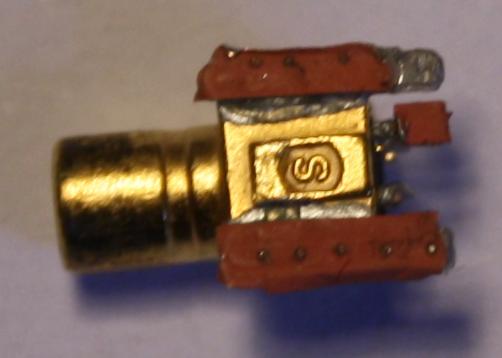

Bei einem Huawei E398 LTE-Stick ist die Antennenbuchse von der Platine
gebrochen und hat dabei die Pads und scheinbar sogar Stücke der Platine
mit Teilen der Durchkontaktierungen abgerissen.
Denkt Ihr das kann man reparieren? Wie? Tipps/Hinweise sehr willkommen.
Moderator Persönliche Seite
Kann man vom Foto her schlecht einschätzen.  Wenn da Leiterzüge auf
Innenlagen zerrissen sind, wirst du es vergessen können.
Ansonsten könnte man versuchen, das Dingens irgendwie dranzupopeln
und eine leichte Degradation der HF-Performance in Kauf zu nehmen.
Aber dafür brauchst du gutes Lötwerkzeug, außerdem musst du dir einen
Kopp machen, wie du hinterher die Buchse fixierst.  Komplett mit
Epoxidharz verkleistern vielleicht?  Schließlich hat sie ja schon mal
im ordentlich aufgelöteten Zustand nicht gehalten, mit dem Rest
Kupfer, der noch da ist, wird sie daher durch bloßes Anlöten erst
recht nicht halten.
p.s.: Die nicht mehr vorhandenen Durchkontaktierungen müsste man
ggf. durch vorsichtiges (!) Aufbohren und einsetzen von Draht
ersetzen, sofern auf der Unterseite eine Massefläche vorhanden ist,
an der man sowas anlöten kann.  Wenn die Masse nur auf einer
Innenlage ist, dann geht das nicht.  Wird dann HF-mäßig noch schlechter.

würde ich als nicht machbar abtun. Eine Durchkontaktierung von 0,2mm
Durchmesser + 40µm Cu in der Hülse, + max. 150µm Restring ergibt in
Summe max. 0,39mm Durchmesser, welchen man zur Verfügung hat bevor man
eine Kupferfläche, oder schlimmer noch einen Leiterzug in den Innenlagen
trifft.
das Equipment dafür hat man normalerweise nicht zu Hause.
Bei einem 2 Lagenboard würde ich das noch als akzeptabel finden, aber
bei 4+ wird das nichts mehr. Die Gefahr da mehr kaputt zu machen als
Nutzen dabei herausspringt ist zu groß
ergo: -> Tonne

Danke für Eure Einschätzungen. Es geht also um Tonne vs. wahrscheinlich
aussichtslosen Rettungsversuch. :)
An der noch intakten Buchse habe ich mal gemessen: Die beiden äußeren
Pads sind mit Masse verbunden, die beiden inneren miteinander.
Wäre es realistisch, die Masse und den inneren Kontakt an nahegelegenen
Bauteilen abzugreifen und mit kurzem Stück Silberlackdraht o.Ä. mit der
Buchse zu verbinden?
Oder handelt man sich dabei so starke Verluste ein, dass der Versuch
keinen Docht hat?
Ich wuerde die Buchse an das Schirmgehaeuse anloeten und mit
faedeldraehten die zwei Kontakte an das jeweilige Huehnerfutter. Leider
ist der Rechte der beiten Signalpins abgerissen und bei dem kann ich auf
dem Bild nicht sehen wie der kontaktiert ist.
Ansonsten halte ich es mit den Vorrednern.
Versuch macht Kluch und beim Scheitern :  --> Tonne

Jörg Wunsch schrieb:
> Wobei mich etwas stutzig macht, dass das zwei Pins sind.  Rein vom
> Aussehen hätte ich das jetzt für eine SMB-Buchse gehalten, aber die
> hätte nur einen Anschluss für die Mitte.
Das verstehe ich auch nicht.
Habe gerade nochmal an der abgebrochenen Buchse gemessen und auch dort
sind die beiden Pins miteinander verbunden.
Es müsste laut Datenblatt eine "TS9"-Buchse sein.
klar ist immer reparabel.
Wenn leiterzüge in der innenlage dann einfach mit dem Multimeter an die
Stirmseite des risses und messen wo das auf der Platine wieder
rauskommt.
Alles andere sieht zumindest auf dem ersten Blick nicht wild aus..
Erstmal mit Fädedraht an die Buchse löten und testen, das kanze dann mit
Epoxy einkleben hält dann wieder ewig

Dir ist aber schon bewusst das es sich bei dieser Platine um einer
HF-Anwendung handelt, oder?
Zu den zwei verbundenen Pins der Buchse:
...ist wahrscheinlich ein Schaltkontakt der ohne angeschlossenen Stecker
geschlossen ist, wird ein Stecker in die Buchse gesteckt wird der
Kontakt getrennt, dh. der eine Kontakt der Buchse dient als
Signal-Eingang und der andere als Signal-Ausgang, wird das Signal nicht
durch einen Stecker entnommen, wird es einfach durch die Buchse
geschleift.
Ist bei einer eventuellen Reparatur durchaus zu beachten - also nicht
einfach beide Kontakte verbinden.
