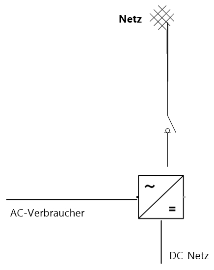

für die Einspeise-Experten unter euch... gibt es Wechselrichter, die
zwischen "selbstgeführt" und "netzgeführt" wechseln können?
Im Anhang die Überlegung.
Fall A: Netzschalter geschlossen, AC-Verbraucher bezieht direkt aus dem
Netz, Wechsel- bzw. Gleichrichter ins DC-Netz. EVU-Netzspannung ist die
Referenzspannung.
Fall B: Netzschalter offen. Der WR muss jetzt den AC-Verbraucher aus
einer DC-Quelle speisen; er muss also eine eigene Wechselspannung
modulieren. Es handelt sich hier quasi um ein Inselnetz, bestehend aus
AC und DC.
Diese zwei WR-Typen werden in der Literatur ja grundlegend
unterschieden... gibt es in der Realität Geräte, die beides können?
Danke und Grüße,
Lewin
#3696542
Man kann so ewas bauen, ist aber eher exotisch und dadurch zusätzlich
teuer, wenn auch sicherlich intressant. Ich habe so etwas selbst gesucht
und nichts passendes gefunden. Der Grund dürfte wohl folgender sein:
So wie es billige und teure Inselwechselrichter gibt, welche, abgesehen
von der Thematik Sinus vs modifizierter Sinus, ihre Nennleistung wenn
überhaupt nur bei ohmschen Lasten liefern können und bei komplexen
Lasten (Beispielsweise induktiv, kapazitiv, kombiniert wie bei
Schaltnetzteilen) versagen bzw. nur noch einen kleinen Bruchteil der
Nennleistung liefern können, so liegen die Unterschiede in den internen
Konstruktionsdetails.
Neben der Kostenoptimierung, die oft indirekt auch dazu führt daß Geräte
nicht mehr können als sie unbedingt müssen und oftmals nicht einmal das,
gibt es noch eine Zieloptimierung.

#3696590
Das Problem wird dadurch nicht gelöst. Ein kleiner zusätzlicher
Wechselrichter wird die Lastspitzen etc. nicht vollständig übernehmen
und vom Einspeisewechselrichter fern halten können, selbst wenn man
damit die Netzüberwachung austricksen könnte und ihm ein echtes Netz mit
passender Spannung, Frequenz und Impedanz stabil vorgaukeln könnte. Ein
kleiner DC/AC Wandler hat die Leistung nicht.
Man riskiert einen Schaden am teuren Einspeisewechselrichter. Die sind
beispielsweise nicht dafür konstruiert einen Motor (Waschmaschine,
Kühlschrank, Mixxer, Staubsauger ...) zu versorgen, geschweige denn zu
starten. Da verrecken schon viele der Stand-Alone-Geräte, weil viele
Hersteller nicht in der Lage oder nicht Willens sind (schlecht fürs
Marketing) für nicht-ohmsche Lasten kleinere Zahlen auf die Geräte zu
schreiben und viele Nutzer denken 1000 Watt sind 1000 Watt, egal ob
Wasserkocher oder Staubsauger.

OP #3697961
Zunächst erstmal vielen Dank für eure Antworten.
Carsten R. schrieb:
> Nicht umsonst wird oft auf Unterschiede in der Auslegung Inselnetz vs
> Netzparallelbetrieb hingewiesen. In diesem Falle müßte man beide
> Anforderungen gleichzeitig erfüllen.
Leider suche ich diese eierlegende Wollmilchsau - beides muss erfüllt
werden, auch wenn er eher auf Netzeinspeisung optimiert werden soll
(Haupt-Betrieb). Geräte gefunden die beides können - netzgeführt
arbeiten, als auch selbstgeführt arbeiten - habe ich noch nicht.
Im Fall B (Netztrennung) ist halt das Problem dass verschiedene
Verbraucher angehängt werden sollen, deren Typ noch nicht ganz klar ist.
Außer natürlich der ungefähre Leistungsbereich, d.h. ich weiß so in Etwa
was der WR im Inselnetzbetrieb AC-Seitig liefern können musss. Die
Problematik mit induktiv/kapazitivem Verhalten ist natürlich nochmal ne
ganze Ecke für sich!
Carsten R. schrieb:
> Das ist mir etwas unklar: "bezieht aus... ins DC-Netz" ??? Gibt es
> DC-Verbraucher im eigenen DC-Netz, oder ist das DC-Netz nur eine Quelle
> (Solarmodule)
Im DC-Netz gibt es sowohl Verbraucher (z.B. Batterie) als auch Erzeuger
(z.B. PV). Im Prinzip geht es in die Richtung Micro-Smart-Grid mit einer
Gleichstrom-Seite. Bisher natürlich nur Überlegung ;-)
Müsste aber nicht eigentlich die Grundschaltung eines selbstgeführten
und netzgeführten WRs in etwa gleich sein, und "nur" die Steuerung eben
unterschiedlich?

Es wäre interessant zu wissen in welchen Dimensionen, Größenordnungen Du
denkst. 1 KW, 2 KW, 5 KW, 190 KW oder...?

OP #3699947
Der Westech ist natürlich genau das was ich suche - nur mit etwas zu
wenig Leistung. Meine Überlegungen gehen in Richtung 50 kW, um wirklich
alles abzudecken, aber wie gesagt, es ist noch sehr theoretisch - auch
preislich ;-)
Mich interessiert da auch immer sehr, was im Gerät selbst steckt (bis
hin zur Topologie)... wenn es da Wissen gibt, immer her damit :-)
Was den EVU-Mist betrifft hast du Recht. Da hoffe ich übrigens, dass das
in Zukunft etwas vereinfacht wird!
Ja, der Akku im DC-Netz ist m.M. elementar damit der WR nicht die ganze
Zeit pumpen muss. So wird ermöglicht dass nahezu konstante Leistung
fließen kann. Nur ist hier noch die Frage welche Reaktionszeiten
vonnöten sind um die argen Schwankungen abzufangen.
Dann noch eine grundsätzliche Frage: Wenn es sagen wir mal 400V DC
Netz-Nennspannung sind, muss doch eine Spannungsdifferenz herrschen,
damit ein Leistungsfluss statt findet.
Will der PV-Umrichter also 3kW ins DC einspeisen und ich toleriere 10V
Spannungsdifferenz, legt er 410V an und pumpt mit 300A (gemäß
Das müsste so passen oder?
Weiterhin habe ich nach Standards für DC-Netze gesucht (z.B. was
Spannungsdifferenzen angeht), aber noch nichts gefunden...
#3700200
Das ist aber nicht die installierte Solar-Leistung, oder?
d.H. du willst einen gigantisch Überdimensionierten WR laufen lassen,
der im "Normalbetrieb", also Netzeinspeisung, deswegen einen
schlechteren Wirkungsgrad bringt, nur um im Sonderfallbetrieb (Also
Stromausfall / Insel) dann genug Leistung für Durchlauferhitzer,
Backofen, Mikrowelle und Staubsauger gleichzeitig zu haben?
=> Nimm zwei getrennte Geräte.
Und, wenn du noch Geld sparen willst: Lass die Batterien weg, nimm statt
Insel-Wechselrichter einen Dieselgenerator.
Zwecks "Grünem Gewissen" läuft der auch mit Rapsöl.
#3702127
Nun wird es Interessant. Bei mehreren Wechelrichtern benötigst du
welche, die ein autonomes Inselnetz errichten können und ich
untereinander synchronisieren. Aber ich glaube kaum, daß du selbst 50
KW brauchst solange du keine Firma damit verorgst. Daher kann sich der
Teil der inselfähigen WR die sich untereinander synchronisieren müssen
auf deinen Bedarf beschränken.
Ermittle deinen Bedarf vorab genau, daß ist für jedes Inselnetz der
erste Schritt.
