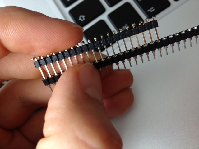

@ Thorsten. Ja genau so was suche ich. Allerdings habe ich besagte
Buchsenleisten hier und dort passen die PIN-Header von der Dicke her
nicht rein. Das Rastermaß stimmt aber sie sind zu dick. Oder verstehe
ich was falsch (siehe beigefügtes bild)

Das sind nicht die gleichen wie die die ich meine. Deine sind zu flach
und wie Rufus schon angemerkt hat, nur als IC-Sockel verwendbar. Es gibt
aber durchaus gedrehte BSL, die für die Aufnahme von eckigen
Stiftleisten gedacht sind.

Das funktioniert ja auch nicht ;)
Die Stiftleiste ist eine Standardgröße und die Buchsenleiste ist eine
Präzisionsbuchsenleiste.

Die passenden Stiftleisten für diese Buchsenleisten wären z.B. die
Baureihen 104, 108 oder 130 von MPE Garry:
http://www.mpe-connector.de/index.php?lang=de&menu=16&product_group[]=5&action=Search
Leider sind die wohl nicht bei Reichelt erhältlich.
Aber diese Stiftleisten sind eigentlich nur für die Verbindung von
Leiterplatten untereinander geeignet, z.B. bei einem SOP-DIL-Adapter
oder anderen kleinen Aufsteckplatinen.
Ich verwende diese, etwas höherwertigen, Buchsenleisten.
Die passen für deine PIN-Header:
http://www.reichelt.de/Buchsenleisten/BL-1X20G7-2-54/3//index.html?ACTION=3&GROUPID=3221&ARTICLE=73677&SEARCH=BUCHSENLEISTE&SHOW=1&OFFSET=500&;
Diese "Stiftleiste" (IC-Adapterleiste) würde in deine Buchsenleiste
passen:
http://www.reichelt.de/IC-Sockel/AW-122-20/3//index.html?ACTION=3&GROUPID=3215&ARTICLE=4426&SEARCH=AW%20122%2F20&SHOW=1&OFFSET=500&;
Die eignen sich auch sehr gut, für Adapter für ein Breadboard.
