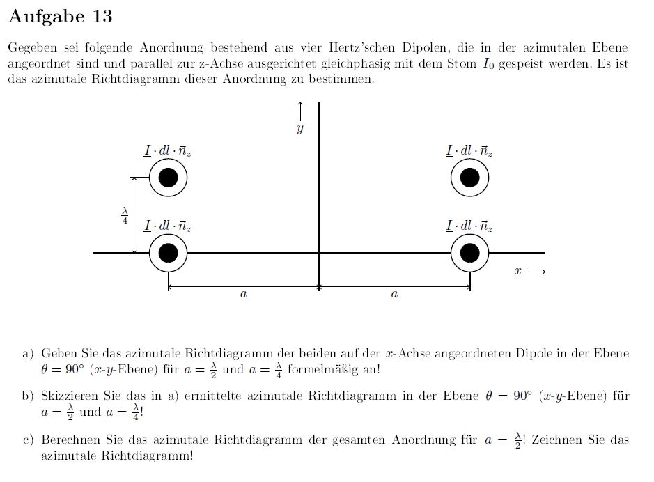

Hallo zusammen, kann mir jemand helfen diese Aufgabe (siehe Bild) zu lösen? Ich habe leider überhaupt keine Idee wie ich diese Aufgabe an gehen kann. Vielen Dank schonmal :)

Satefa schrieb: > kann mir jemand helfen diese Aufgabe (siehe Bild) zu lösen? Du mußt einfach nur am Empfängerort in der xy-Ebene die Signale der 4 Strahler phasenrichtig aufaddieren.

Das hilft mir leider nicht weiter :/ Kannst du das beispielhaft mal machen wenn es dir nich zu viel arbeit macht? Satefa schrieb: > Kannst du das beispielhaft mal machen wenn es dir nich zu viel arbeit > macht? Kannst Du es machen, wenn es 'nur' 1 Dipol ist? Dann schreib mal die Lösung, dann kann Dir hier auch weitergeholfen werden.

Satefa schrieb: > Das hilft mir leider nicht weiter :/ Warum nicht? Was fehlt dir denn? Überleg dir erstmal, wie dumdi dum empfiehlt, wie das Signal eines Sendedipol, der in einer bestimmten Entfernung vom hypotetischen Empfänger steht, aussieht. Dann nimmst du einen zweiten Sendedipol dazu, der in einer anderen Entfernung zum Empfänger steht, und überlagerst die beiden Signale (Stichwort: konstruktive/destruktive Interferenz) Es kommt einfach nur auf die Unterschiede der Entfernung vom Empfänger zu den Sendeantennen drauf an, gemessen in Wellenlängen λ.

Nein auch mit nur einem Dipol kann ich es nicht. Ich weiß komplett gar nicht was in der Aufgabe von mir gefordert wird und wie überhaupt so ein Richtdiagramm aussieht.

Wie ein Richtdiagramm aussieht, kann man problemlos ergoogeln, auch das für einen Dipol. Dann überlege Dir wie das zu Stand kam. Mit den Hinweisen die Du bereits hast und ein paar Studien im Internet ist das lösbar. Dauert halt etwas. Wenn Du unsicher bist, frag hier weiter. Die Aufgabe löst Dir hier aber kaum einer. Da mussten alle mal durch. Grüsse, René
#3735509
Satefa schrieb: > Ich weiß komplett gar nicht was in der Aufgabe von mir gefordert wird und > wie überhaupt so ein Richtdiagramm aussieht. Die Aufgabe wird doch nicht vom Himmel gefallen, sondern Bestandteil einer Unterrichtseinheit sein ... Und was passiert, wenn du unter Google mal Bilder zu den Stichworten "Richtdiagramm dipol" suchst? Antwort schreibenBitte melde dich an, um einen Beitrag zu schreiben. |
