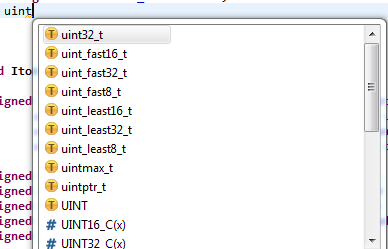

oops :) doch
Fast und least
#if __STDINT_EXP(INT_MAX) >= 0x7fff
  typedef signed int int_fast16_t;
  typedef unsigned int uint_fast16_t;
#define __int_fast16_t_defined 1
#endif
#if !__int_least16_t_defined
typedef int32_t       int_least16_t;
typedef uint32_t    uint_least16_t;
#define __int_least16_t_defined 1
#endif
#endif
ich nehme an dass was ich möchte ist fast :)
