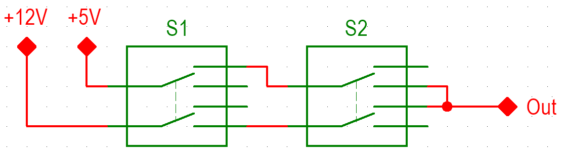

Hallo Gemeinde
bin neu hier und auch in der Welt der Elektrizität. Nun habe ich
folgende Frage:
Wie lässt sich eine Schaltung realisieren, mit der man einfach zwischen
zwei Spannungen wählen kann? Welche Komponenten benötige ich dafür? Das
ganze kann auch ruhig kompliziert sein, ich bin experimentierfreudig.
Reichen normale Schalter mit zwei Stellungen (ein/aus)?
Freue mich über Hilfestellungen und Anregungen.
LG
Dominik

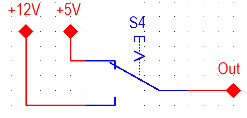

OP #3697092
Max H. schrieb:
> Wechselschalter?
Ja gut, damit kann ich an zwei Orten jeweils "Licht an" und "Licht aus"
realisieren.
Ich habe eine 5V und eine 12V Gleichspannung. Wenn ich den Schalter S1
(5V) betätigt habe, soll dieser die andere Leitung blockieren, sodass
der Schalter S2 (12V) nicht genutzt werden kann, also quasi Stromlos
ist. Erst wenn ich S1 wieder löse, soll S2 einschaltbar sein. (Die ganze
Geschichte soll auch umgekehrt funktionieren: Wenn S2 zuerst
eingeschaltet wurde, soll S1 nicht funktionieren)
Da mein Netzteil beides liefert, will ich nicht mit Widerständen
arbeiten, da dies ja Witzlos wäre...
Sorry für den schlecht geschriebenen 1. Post... :-)
OP #3697139
Genau... so einfach kann es sein... :-( Bin ich manchmal blöde :-P
Also benötige ich zwei Schalter: einen Schalter allgemein für Ein/Aus
(Schalter mit 2x Ein/Aus) und solch einen Schalter. Danke für die Hilfe,
damit ist das alles erledigt :)
