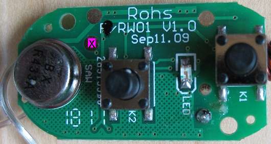

Jedoch sehe ich da ein anderes „Modul“  mit der Aufschrift BX R433A,
wenn das Hilft.
Till

...BX R433A ist aber nur ein Resonator (quasi der Quarz für die
Sendefrequenz)...
eigentlich müssten irgendwo die Daten herkommen... 2262 etc. (s.o.)
Der wiederum hat einen Pin wo die Daten rauskommen - da könnte man
messen...
(wobei ja die Daten die rauskommen im Datenblatt beschrieben sind)
Wenn's aber nur ein schwarzer Klecks ist müssten die Daten in Richtung
BX R433A gehen um da die HF zu modulieren - da kann man auch messen.
Mach doch mal ein Bild von der Baustelle :O)

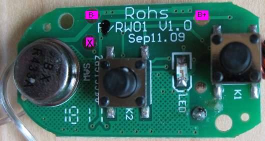

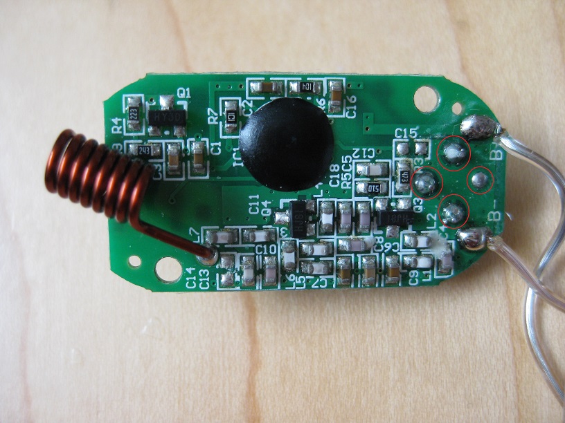

@controllergirl
ich habe deinen Hinweis mit dem abgreifen des Signals am BX R433A jetzt
erst verstanden. Du meinst also an einem der Rot eingekreisten Pins?
Gute Idee und danke dafür.
Deinen Link muss ich mal in ruhe durchgehen, mal sehn ob ich was
versteh. :)

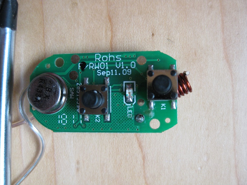

Ach ja...noch Bilder, falls es jemandem weiter Hilft.
Till
Ja genau! ... also... im Prinzip...
Wenn Du in das Datenblatt des BX R433A schaust
(http://www.adsean.com/DL/SAW5035.PDF), findest Du einige Beispiele zur
Beschaltung.
Direkt am BX R433A kann man nicht so gut messen... da ist alles etwas
"sensibel".
Aber - wie in den Beispielen zu sehen - das eigentliche Datensignal
dürfte schnell gefunden sein... Ich schau mir mal die Bilder von Dir
an... mom...
Ahso... kleiner Tip für's messen ohne Oszi...
Mit 'nem Piezopieper (also nur der Piezo ohne Elektronik) und 'nem
Widerstand von ca. 1k (nur zum Schutz des Chips) in Reihe kann man
locker in der Schaltung rumstochern und - bei Tastendruck - an
verschiednen SStellen das Signal mal abgreifen.
Erwischt man den Datenpin kann man die Daten gut hören...
Man kann sogar raushören, ob immer derselbe Code gesendet wird oder ob
die Daten variieren! Für den ersten Test eine simple Variante!
grmbl... ganz schön eng auf dem Gerät! Man siht ja nix vor lauter
Bauteilen...
Ehrich gesagt... ich würde hier zur simplen Variante greifen...
einfach durchpiepen... geht ruckzuck!

Es sind 8 Impulse über eine Zeit von ca. 0,65 sec.
Seltsamerweise bei beiden Tastern.
Also die Funktion müsste eigentlich so sein.
1 Taster schält das Gerät ein.
2 Taster schält die verschieden Modis durch.
Also müssten ja beide Taster ein anderes Signal senden.
Aber das Signal sieht wirklich recht einfach aus, also keine großartigen
Informationen, Veränderungen oder ähnliches.
Jetzt will ich evtl. doch mal das ganze an meinen Mic-Eingang
anschließen. Hab etwas Blut geleckt. :)
Will Jedoch meinen Mic-Eingang am Laptop nicht abschießen.
Da habe ich folgendes Gefunden.
http://www.darc.de/uploads/media/Messen_mit_dem_Oszilloskop2011.pdf
Gleich Seite zwei, was haltet ihr davon.
Vertrauenswürdig?
Könnte ich anstelle des R4 mit 10k auch einen Poti nehmen, um die
passende
Spannung einzustellen?
Oder ich hohl mir doch noch eine Oszi... ;)
Nochmal Danke bisher.
OP
