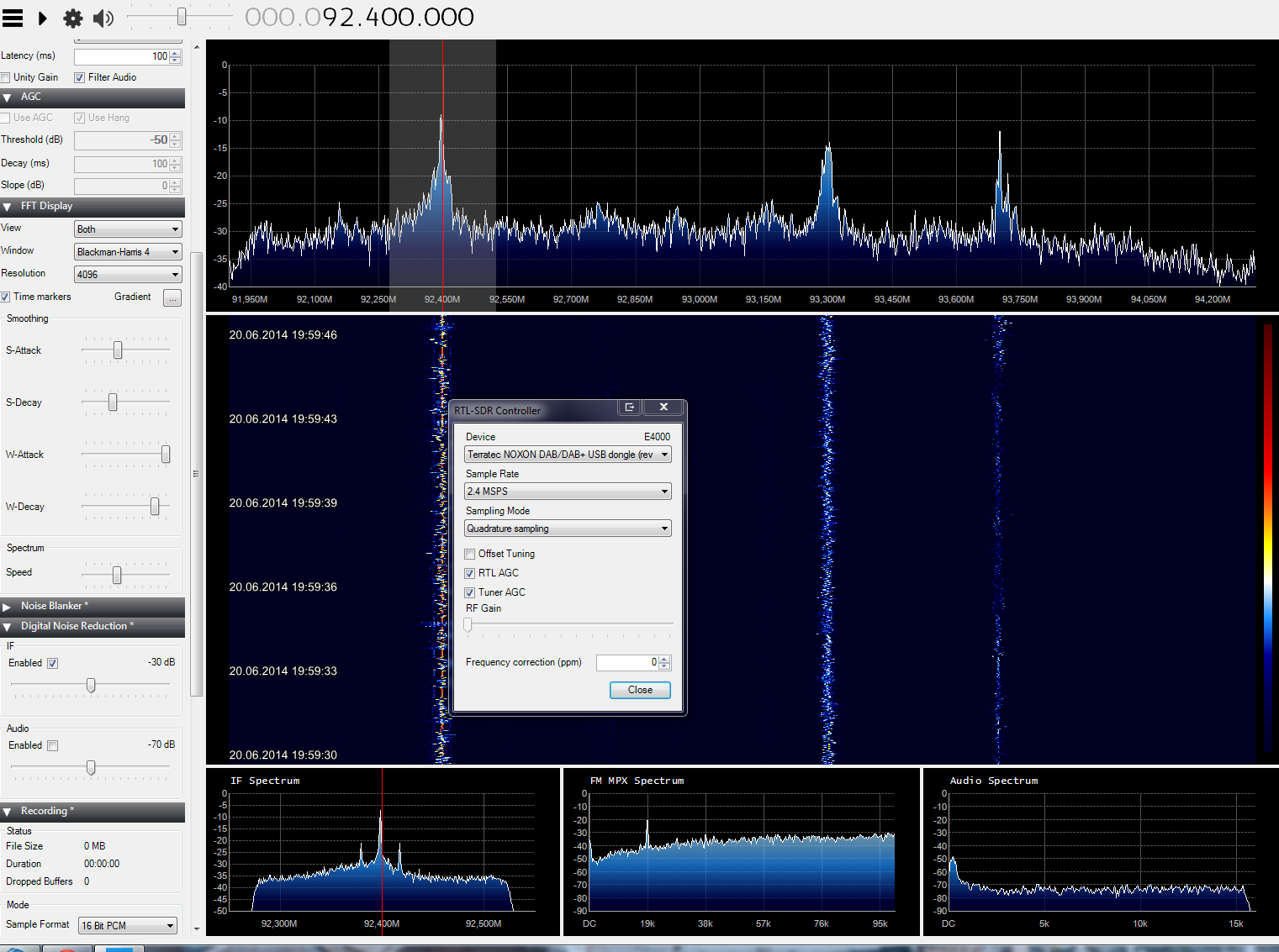

ich mache auch gerade meine ersten Versuche mit einen DAB/DVB Dongle mit
RTL2832U und den RTL-SDR Treibern und der Software SDR#. Mein
langfristiges Ziel ist es den Funkverkehr meiner Funkthermometer
mitzulesen und danach mit Raspberry Pi und FHEM "rumzuspielen".

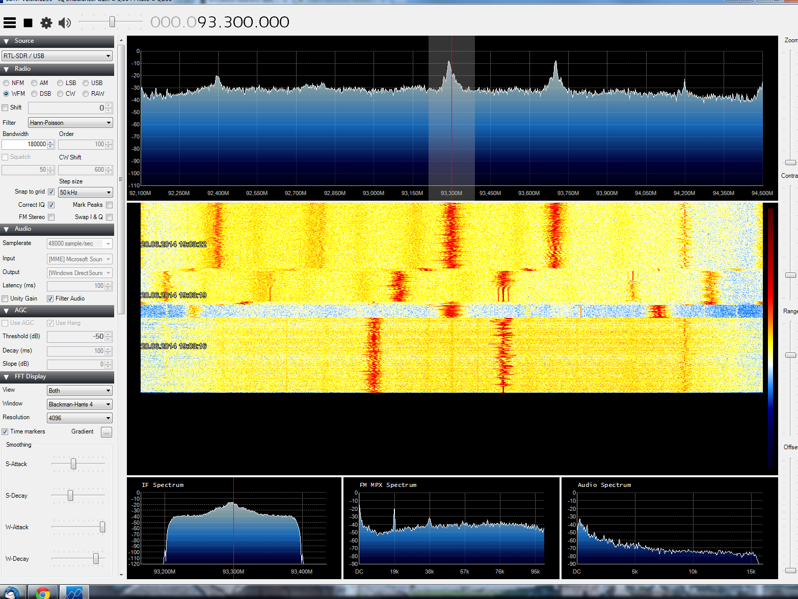

Der USB-Stick ist soweit eingerichtet. SDR# läuft auch und wenn ich auf
das UKW-Radioband schalte, empfange ich ein gutes bis sehr gutes
FM-Signal mit den gängigen UKW-Radiosendern. Mein Problem (?) ist, dass
ich abseits diesen "normalen" Bandes nach meinem Ermessen so gut wie gar
nichts empfange.

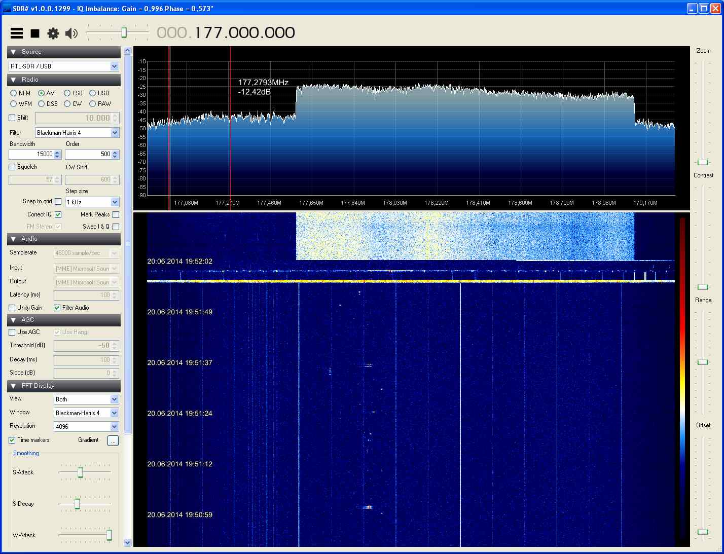

Ich bin mal von 100 MHz bis 900 MHz durchgelaufen, habe aber eigentlich
nirgends irgendwelche Ausschläge. Wenn ich das richtig gesehen habe,
müsste ich so von 170 MHz bis grob 220 MHz in dem Bereich sein wo DAB(+)
empfangen werden kann, aber auch hier gibt es nirgends Signalspitzen.
Der Tuner in dem Stick soll ja bis zu 2000 MHz gehen, wenn ich das
richtig verstanden habe.

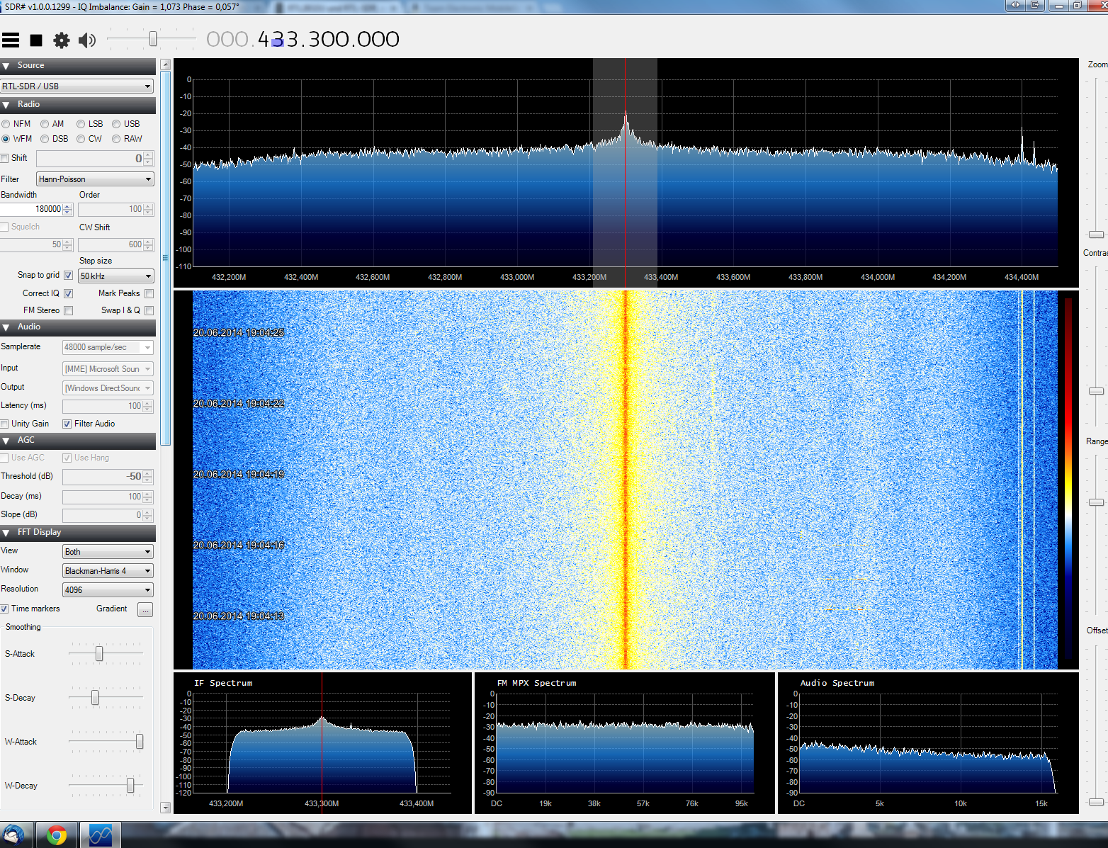

Unnötig zu erwähnen, dass ich auch bei 433 MHz und 868 MHz (Habe Sender
in beiden Frequenzen) (bzw. +/- außenrum) nicht wirklich irgendwas
empfange...
Normalerweise müsste doch auf den ganzen Bändern alle naselang
irgendwelche Signale anliegen, oder? Das die nicht alle (direkt) hörbar
sind, ist mir klar.
Ist das noch ne Einstellungssache die ich in SDR# vornehmen muss, oder
woran kann das liegen?
Hat jemand mal ein paar Frequenzen zur Hand, die ich sicher im Raum
München empfangen müsste, um zu testen, ob ich dort einen Ausschlag
habe? Habe ein bisschen gegoogelt, aber nichts sinnvolles gefunden...
Ich verwende die mitgelieferte Mini-Stabantenne mit dem normalen
Antennenanschluß und habe mir bei Amazon auch eine breitbandigere
Antenne gekauft, weil ich gehofft hatte, damit mehr zu empfangen, aber
vergebens. Ist das denn überhaupt eine "gute" Antenne, für das was ich
vorhabe?
(Gekauft habe ich diese Antenne:
http://www.amazon.de/gp/product/B000E6FTGU/ref=oh_details_o06_s00_i00?ie=UTF8&psc=1
mit entsprechendem Adapter für den Anschluß an den DVB-Stick)
Hoffe die beiden Screenshots illustrieren das eben Geschrieben
ausreichend. Bei 933.png ist 93,3 MHz mit WFM Modulation eingestellt.
Bei 433.png entsprechend 433 MHz (auch mit WFM, aber die Modulation ist
ja erstmal egal um den Signalverlauf darzustellen).
Vielen Dank für Eure Hilfe im Voraus

Gast #3697424

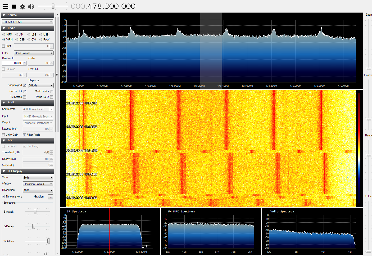

Hier sieht man übrigens recht deutlich Datenbursts.
WBFM siehst du halt so einfach weil die Radios
- sehr breitbandig senden
- sehr stark senden
- kontinuierliche Träger senden
Das alles ist bei andern Sendern oft nicht der Fall. ISM-Module senden
nur alle heilige Zeit mal etwas, den Rest der Zeit gibts auch keinen
Träger. Und sie senden wenns kein allzu billiges Chinazeug ist auch
schmalbandiger. Die mitgelieferte Antenne passt fürs 70cm Band aber
halbwegs, DVB-T gibts z.B. auch von 474–786 MHz.
Halte doch deinen Autoschlüssel mal neben die Antenne und drück ein
paarmal drauf herum, den solltest du auch um die 433MHz herum sehen.

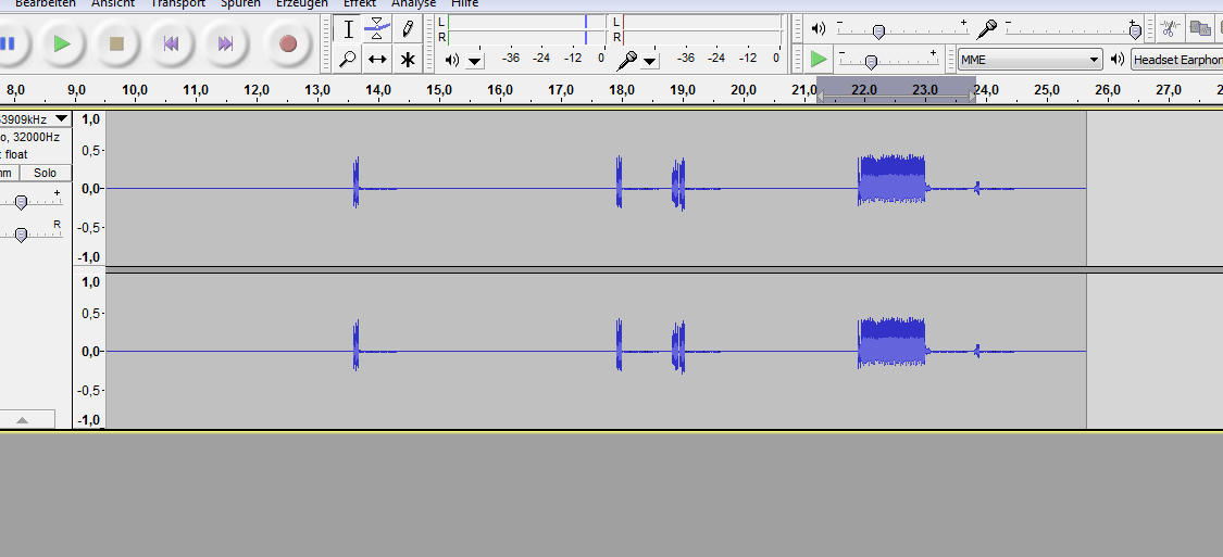

diese kurzen Bursts waren mir eben, beim Screenshot machen auch
aufgefallen. Ich dachte aber, die Module würden alle 5 Sekunden was
senden, so dass man richtig danach suchen kann?
Du würdest also sagen, dass ich mit der mitgelieferten Stabantenne
besser fahre, als mit der KFZ-ANtenne?
Kann ich denn mit SDR# mir das soweit anschauen/reinzoomen, dass ich da
auch richtig das Signal sehen/samplen kann? Oder ist das SDR# das
falsche Werkzeug dafür?

Wäre das dann ein DVB-T Signal? Was mich daran irritiert, ist, dass das
alles so gleichförmig aussieht und sich nicht wirklich "bewegt". Ich
hätte hier viel mehr Wechsel in der Aplitude erwartet, ähnlich wie dem
UKW-Band im Rundfunkfrequenzbereich? Liegt das an der vielfach(?)
höheren Datenrate im Vergleich zu "normalem" Audio-Rundfunk?
Hast Du evtl. noch ein paar Frequenzen zur Hand, wo man z.B.
Morsesignale hören kann? Müsste ich nicht z.B. auch das VOR-Morsesignal
der Flugfeuer rund um den Münchner Flughafen entfangen können? Oder
fällt das schon wieder unter "BOS"-Funk?

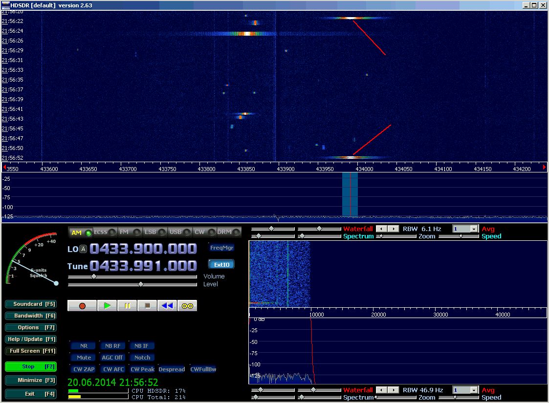

Für die Analyse ist DSR# erstmal nix. Schalte auf AM und zeichne das
Signal auf. Die abgespeicherte WAV-Datei kannst du dann in aller ruhe
zB. mit Audacity anschauen.
Ich benutze auch die mitgelieferte Stabantenne auf 433MHz fast
eingeschoben. Alle AGC's aus und Tuner-Verstärkung auf Maximum.
Damit empfange ich etliche Thermometer aus der Nachbarschaft.
Welchen Tuner hat dein Modul?
Ich habe inzwischen drei Vverschiedene. Das beste hat einen R820T Tuner.
Uwe
Gast #3697456
Kein Wunder das Du nichts empfaengst. Der Noisefloor Deines RX liegt bei
-50 dB. Entweder ist der stocktaub oder total uebersteuert. Wenn ich den
Screenshot vom UKW Rundfunk sehe, ist letzteres wahrscheinlicher. Du
musst mal mit der Verstaerkung spielen. Schalt auch mal die AGC ein.
Google mal z.B. nach rtl2832 gain settings
Waer auch interessant zu wissen welchen Stick Du hast, da es
verschiedene Tuner gibt die verbaut werden.
Deine Antenne ist schon OK, das sollte auch ohne Gegengewicht
funktionieren. Ausserdem wirkt der Schirm des Koax auch als
Gegengewicht. Dort etwas zu veraendern bringt Dich mit Sicherheit
momentan nicht weiter. N<tuerlich muss die Antenne an die frische Luft
bzw. ans Fenster und nicht mitten im Raum stehen, sie kann unter
Umstaenden jede Menge vom PC abgestrahlte HF aufnehmen.

@ulegan: Ja, ihc habe kürzlich mal unter den Einstellungen diee AGCs
aktiviert. D.h. die müssten raus?
Wo stelle ich denn die "normale" Tunerverstärkung ein?

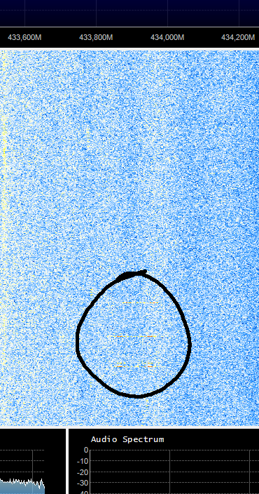

Habe eben mal was aufgezeichnet und mit Audacity angesehen. Sie sehen,
dass sie nichts sehen ;-) Hätte erwartet, dass ich da irgendwo mal nen
kurzen Ausreisser aufblitzen sehe?
Wie kann ich denn dieses tatsächliche Trägersignal dann freistellen? Mit
"Effekt->Rauschentfernung" in Audacity?

Ist "die Verstärkung" das "RF Gain" im Einstellungsdialog? Oder ist das
ein Regler im Hauptbildschirm?
Nein, die mitgelieferte 1 EUR Antenne hat sicherlich keinen Verstärker.
Die "große" Magnetfußantenne m.W. nach auch nicht. UKW Radioempfang geht
aber super ohne Rauschen in Stereo wenn ich die Antenne ganz ausziehe.
Ist also kein komplettes Funkloch, wo ich gerade sitze ;-)

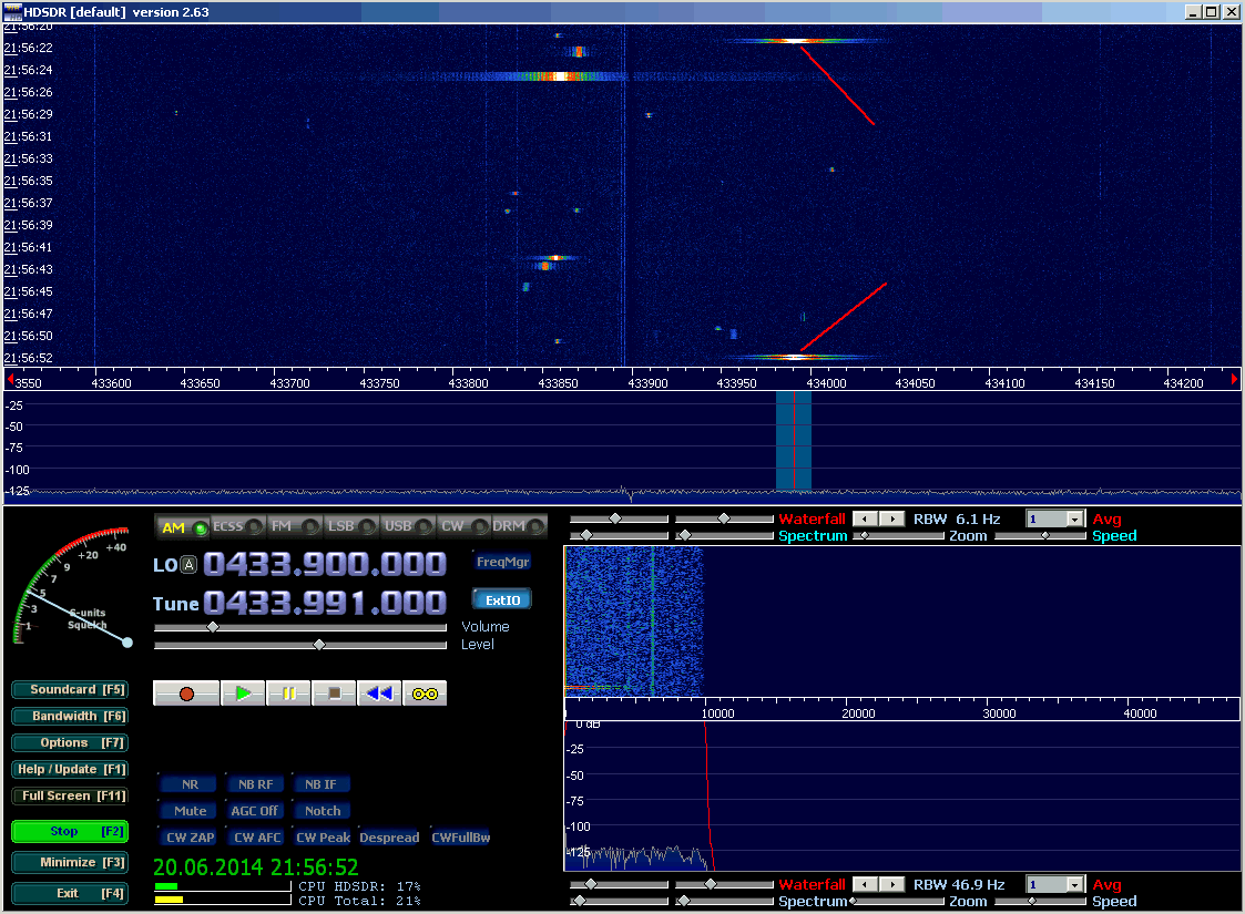

#3697477

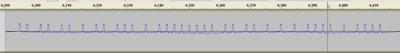

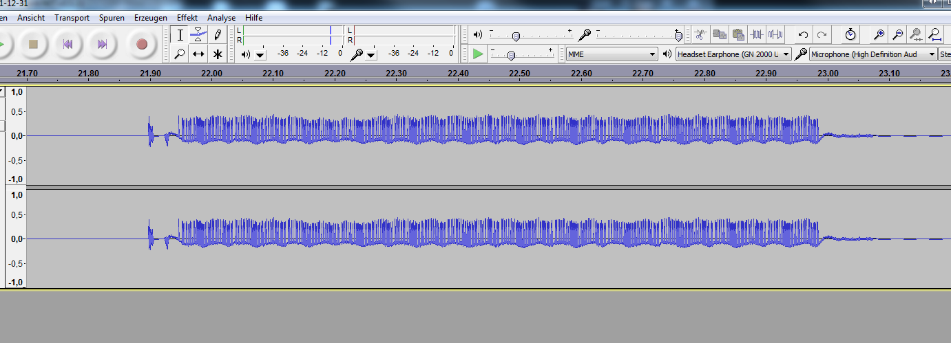

Die beiden Häkchen hab ich raus gemacht und den Schieber ganz nach
rechts.
Im Anhang eine Aufnahme eines Senders für eine Funksteckdose von KOPP
auf 868 MHz.
Antennen mit Verstärker gehen auch nicht so ohne weiteres. Die brauchen
ja eine Versorgungsspannung. Der Stick liefert keine, müsste also extern
zugeführt werden.
Uwe
Gast #3697478
Hier irgendetwas einfach mal nach audacity zu exportieren bringt nicht
viel. Erstmal muss man sich überlegen was genau, gucken welche
Bandbreite das hat und dann mit einem passenden Filter selektieren. Dann
kann man das mitschneiden und auswerten.
SDR# ist halt primär für Audiozeug und nicht für Daten gedacht, kann
sein dass es trotzdem geht wenn man den Filter anpassen kann und als
Demod AM/RAW benutzt.
Von den Filtern und Visualizern her ist Gnuradio da deutlich mächtiger,
aber auch viel komplizierter.

Hallo Uwe,
wie genau bist Du denn vorgegangen um ein so klares Signal zu bekommen?
Welche Bandbreite, Modulation, etc.? Hast Du  mit SDR# aufgezeichnet
oder HDSDR oder...?

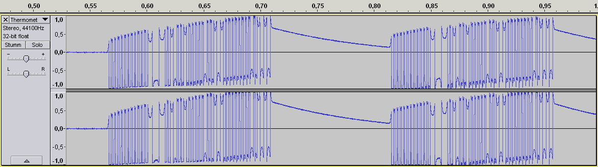

OP #3697516

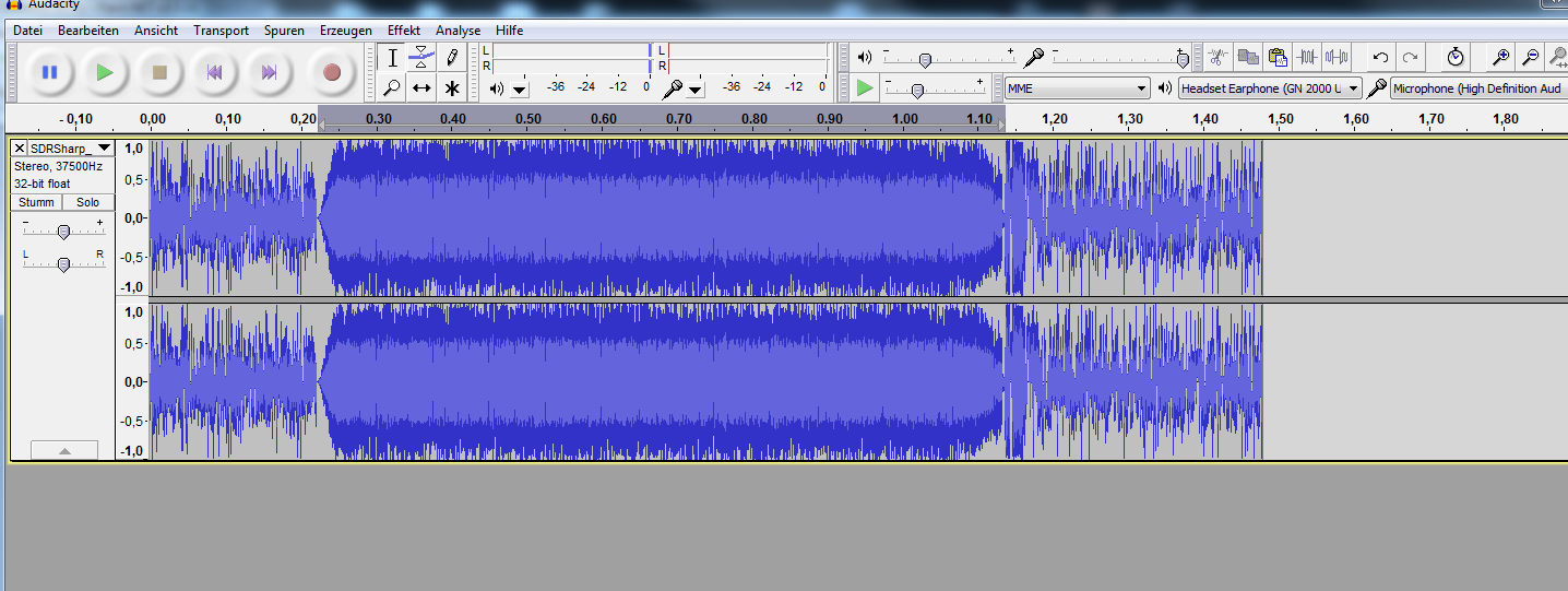

Ich hab jetzt mal mit SDR# versucht das Signal, welches sich etwa alle
60s auf 433,909 MHz wiederholt einzugrenzen - soweit ich verstehe, was
ich da tue :-/
Als Bandbreite habe ich 4000 gewählt, weil das "fast" den ganzen
gelben/roten Bereich unten im Wasserfall umfasst. Ist das
zuviel/zuwenig?
Das was man dann da hörte, habe ich mit der SDR# internen Funktion
aufgezeichnet und in Audacity geöffnet (siehe Screenshot). Man sieht
schön, dass "da was ist", aber zum einen ist es total übersteuert und
sieht deutlich anders aus, als das was ulegan gepostet hatte (nicht,
dass ich erwartet hätte, so etwas rauszubekommen...). Wenn es
übersteuert ist, muss ich doch vom RF Gain wegnehmen, oder?
Ich vermute, ich muss erstmal erreichen, dass ich in SDR# am Ende
wirklich nur noch alle n Sekunden den Burst höre, und das ganze Rauschen
nicht mehr, oder? Muss ich dazu mit den Reglern für die
Rauschunterdrückung spielen oder sind dafür andere Regler zuständig?
OP #3697549
ich habe jetzt mal mit den Noise-Cancellern und Recorder Plugins
gespielt und mir von
http://www.rtl-sdr.ru/page/modificirovannyj-plagin-zapisi-iz-komplekta-sdrsharp
einige Plugins runtergeladen.
Wenn ich nun auf 433,909 MHz einraste, AM, Bandwidth 10.000 Hz, Gain bei
ca. 3/4 des Möglichen und den "Digital_Audio_Processor->Squelch"
aktiviere und dann das Audio-Signal mit dem Recording Pluging
aufzeichne, bekomme ich in Audacity ein richtig "tolles" Signal
(auda2.png). Die ersten Ausreisser sind nur irgendwelche Störungen würde
ich sagen, die längere Sequenz am Ende von ca. 1s Dauer ist das, was
sich jede Minute wiederholt (auda3.png). Das was man hier sieht ist aber
ja immer noch deutlich "komplizierter" als das was oben schon gepostet
wurde. Ist das denn dann wirklich das, was das Thermometer sendet? Mit
welcher Software kann ich denn dann jetzt wirklich diese Daten
interpretieren/parsen? Gibt es hierfür gängige Tools?

Ich hab hier gerade ein ganz ähnliches Signal aufgezeichnet. Wenn man
weiter reinzoomt, sieht man daß sich da eine Folge 7 mal wiederholt.
Eine solche Sequenz hab ich angehängt.
Jetzt müssen wir raten: Kurze Abstände 0, lange 1.
Dann ergeben sich 36 Bit:
010101101001100000001010111100011000
Was das bedeutet? Keine Ahnung...
Jetzt sollte man den Sender und Empfänger greifbar haben, und die
empfangenen mit den angezeigten Daten vergleichen. Dann hat man eine
Chance aus verschiedenen Anzeigen das Protokoll zu dekodieren.
