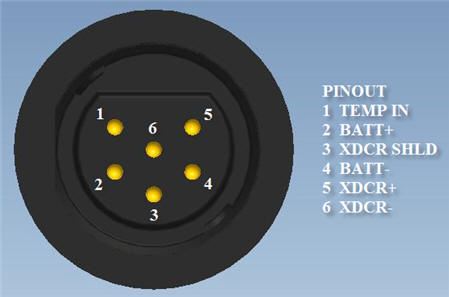

Ich möchte mir mir ein Echolot kaufen. Der Geber ist über ein Kabel mit
dem Display (Bedinteil) verbunden. Das Kabel möchte ich Trennen und Über
ein Funkmodul übertragen. Der Echolot Geber soll fest im Boot verbaut
werden und das Kabel mit dem Funksender verbunden werden. Am Display (
Bedinteil) soll der Kabelstecker in das Gerät gesteckt werden und das
andere Ende mit dem Funkmodul Empfänger verbunden werden. Bin mir nicht
ganz sich ob die signale Digital oder Analog sind kenne mich nicht aus,
aber habe mal gehört das es analoge signale sind. Vielleicht sagt euch
das Bild der Pinbelegung etwas. Habt ihr eine Idee wie ich das umsetzten
kann.

Welches Echolot gerät? Nur mit der Pinbelegung des Steckers wird hier
wahrscheinlich niemand was anfangen können.

@TO: Das Kabel eines zum Geber/Empfänger darf nicht verändert werden !
Ich besitze auch so ein Teil (allerdings mit Log und 4kW Impulsleistung)
und es wird dringend vor Veränderungen des Kabels gewarnt (Hochspannung
und Systemabstimmung). Du wirst das komplette Echolot ins Boot bauen
müssen und versuchen die Daten auf andere Weise abzugreifen. Es gibt
aber auch Fishfinder mit Funkverbindung. Erwarte die aber von so einem
Teil nicht zu viel. Ich war gerade 2 Wochen in Schweden und das was man
auf dem Display sieht ist sehr interpretierbedürftig.

Das echolot was ich benutzen möchte ist ein lowrance elite 4x.
Es gibt eine Firma die Funkanlage für das Gerät vertreibt. Aber die
Preise sin unnormal.
Ich möchte damit nur sehen wie tief es an dieser Stelle ist und brauch
keine fische damit sehen.
Könnt ihr mir vielleicht sagen wie ich es rausfinden kann welche Signale
gesendet werden um sie über funk zu übertragen.
Ich bin kein elektroniker bin industriemechaniker. Aber ich werde mein
bestes geben es zu lernen.

Der Lowrance Elite 4x hat auf der Rückseite zwei Stecker, einen, der
zum Transducer geht und einen für Stromversorgung/Daten. An dem Kabel
zum Transducer wirst du nicht viel ändern können, weil darüber die
Hochspannung für den Sendepuls und das empfangene Signal läuft, d.h.
deine "Display"-Einheit enthält die Ultraschallsende- und
Empfangseinheit und muss beim Ultraschallgeber, i.e. auf dem Boot
bleiben.
Auf die Funkstrecke gibst du am besten NMEA 0183-Daten, die aber - wenn
ich die Installationsanleitung richtig verstehe (S.2 "NMEA 0183 (Not
applicable for 4x models)") - bei dem 4x nicht herausgeführt sind.
http://www.lowrance.com/Root/Lowrance-Documents/Elite-4-Mark-4-HDI_IG_988-10575-002_w.pdf
