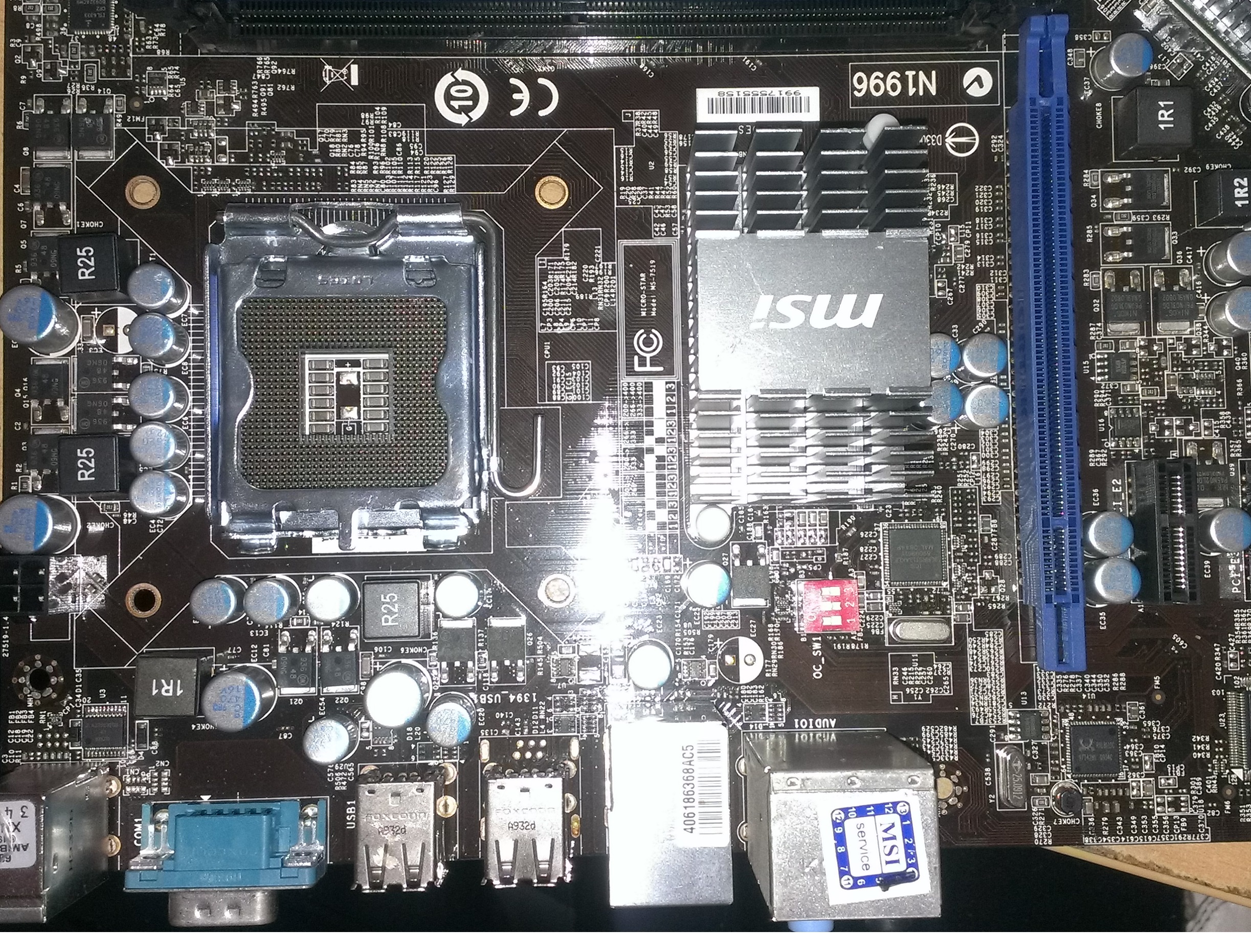

es sieht folgendermaßen aus:
Q6600 (SLACR) auf 3,2Ghz übertaktet. Absolut stabil. Dazu den VCore des
Boards auf 1,38 Volt angehoben. Nach 15 Min Stresstest (prime95)
knisterte es ein kleeeein wenig (glaube ich) und ich vermute, dass der
ein oder andere Spannungswandler meines MSI P43T-C51 Boards kaputt
gegangen ist.
Egal, ob ich diese CPU nehme oder eine andere oder ob ich ein andere
Netzteil nehme, das Board bleibt aus.
Ein minimaler Geruch war wahrnehmbar, aber wirklich nur kurz. Blöd
formuliert vllt. aber eben so, als würde Elektronik kurzfristig etwas zu
heiß werden. Irgendwie noch nicht richtig in - ist abgeschmort ..
Aber sei´s drum - das Board läuft ja nicht mehr und ich frage mich
1. ob man diese Spannungswandler nachbestellen kann, da ich schon nach
der Nummer gegoogelt habe (oben auf dem SW steht 936 und darunter O9NG)
2. ob ich vielleicht sogar im eingebauten, wenn nicht im ausgebauten
Zustand irgendwie messen kann, welcher davon kaputt ist.
3. ob in diesem Zusammenhang ggf. auch eine dieser "Dioden" kaputt
gegangen sein könnte.
Mir wäre erst einmal wichtig, ob ich an der Stelle überhaupt irgendwie
weiter komme.
Wäre dankbar für Hilfe.
Ps. das hier fand ich dazu ganz interessant:
http://www.3dcenter.org/artikel/geheimnis-spannungswandler

von Helge A. (besupreme)
Nimm ein Meßgerät und miß die Bauteile erstmal in der Schaltung.
Irgendeins könnte gleich so 0Ω haben. Du hast offensichtlich 3 Regler
auf dem Board, einer dürfte platt sein. Wahrscheinlich sind immer 2
Bauelemente parallelgeschaltet jeweils als high side Schalter und als
Synchrongleichrichter.
von Stefan G. (metallernr666)
So ist es! 2 Stück haben (noch verbaut) 0 Ohm (beide äußeren Pins
gemessen) der Rest hat - ich meine - 60 bis 100 Ohm. Jetzt dachte ich
mir nur, dass es wohl sein kann, dass diese 0 Ohm Geschichte nur
deswegen ist, weil sie eben noch eingelötet sind.
Also AUCH eingelötet = 0 Ohm = defekt? Wohl gemerkt nur die äußeren
Pins. Diese "abgeschnittenen" in der Mitte sind irrelevant?! ...
Also mal angenommen, die mit 0 Ohm sind die Schädlinge - wie beschaffe
ich genau diese beiden und vor allem - kann es sein, dass es tatsächlich
nur die Spannungswandler sind oder würdet Ihr sagen, dass es
Kollateralschäden gab?
Das könnte wohl passen, wenn das auch Mosfets sind. Und das ist grad bei
neueren, stärker ausgelegten Bosrds eher der Fall. Ich hab immer ein,
zwei Boards zum Ausschlachten in meinem Teilespeicher.
Welche der Halbleiter wirklich durchgebrannt sind, siehst du erst nach
dem Auslöten. Der erste Hinweis zum Suchen ist die 0Ω- Messung. Nur um
zu vermeiden, 12 statt nur 2 Mosfets auslöten zu müssen. Und die haben
immer 3 Anschlüsse. Wenn der mittlere kleine Pin abgeschnitten ist,
dann ist der 3. Anschluß der breite oben ("tab").
Auf deinem Mainboard scheinen diese Mosfets verbaut zu sein:
http://www.onsemi.com/pub_link/Collateral/NTD4806N-D.PDF
Dein Job ist es, in deinem Teilespender etwas vergleichbares zu finden.
von Frank M. (frank_m35)
1. Spannungswandler: Das ist die komplette Schaltung und in deinem Fall
nicht ein bestimmtes Bauteil.
2. Das was kaputt gegangen ist wird der Mosfet sein, ein elektronischer
Schalter. Wie in deinem Link über Spannungswandler, siehst du in deren
Schaltung zwei Mosfets. Einer zwischen 12V und Spule und der andere
zwischen Spule und Masse.
3. Auf deinem Mainboard sind drei Spannungswandler-Schaltungen. Jede hat
4 Mosfets. Vermutlich zwei parallel geschalten um höhere Ströme bei
geringeren Widerständen, also höhere Effizienzen schalten zu können. Der
untere ist manchmal auch nur eine Diode, ich bezweifle das aber stark
bei einem Mainboard.
4. Das raus zu löten ist sehr aufwendig. Du wirst das gesamte Mainboard
mit einer Heizplatte vorheizen müssen, auf 100-150 Grad Celcius, und
einen guten starken Lötkolben haben um überhaupt eine Chance zu haben
die Mosfets runter zu bekommen.
edit: hatte Mist geschrieben mit P-Kanal, korrigiert :-)
Ich bin ein gutes Stück weiter!!
Also ich denke, ich habe die beiden Übeltäter lokalisiert.
UND ich habe das Datenblatt:
Power MOSFET 30V 58A 9 mOhm Single N-Channel
allerdings kommt am nächsten nur der auf einem Board:
V(BR)DSS RDS(ON) ID
25 9.5mΩ 50A
Was sagt ihr?
Kann man die trotzdem einbauen?
Oder noch:
V DS 25 V
R DS(on),max (SMD version) 8.9 m:
I D 50 A
Also was ich brauche ist der hier:
http://www.onsemi.com/pub_link/Collateral/NTD4809N-D.PDF
Was ich habe ist das:
https://www.fairchildsemi.com/ds/FD/FDD6296.pdf
oder das:
http://www.dz863.com/datasheet-8221024863-09N03LA_Optimos-2-Power-Transistor-Power-Mosfet/
Also den 09n03la
oder das:
http://www.cheertech.com.tw/Niko-sem/Data%20sheet%5CP0903BDG.pdf
Welchen davon nehme ich am besten oder sind die Unterschiede so krass,
dass ich evtl. besser welche im Ausland bestelle?

Falls es eine Diode sein sollte so hat die auch im DPAK Gehäuse nur zwei
Anschlüsse, nur zwei Pins sind eben parallel geschalten:
http://www.onsemi.com/pub_link/Collateral/MBR1635-D.PDF (nur eine
Beispieldiode im DPAK Gehäuse)
Mit dem Dioden-Symbol auf deinem Multimeter kannst du diese testen.
Dabei wird der Spannungsabfall über der Diode gemessen. Ist der im
richtigen Bereich sollte sie in Ordnung sein.
Wenn du im Dioden-Test den Positiven Anschluss des Digitalen Multimeters
(DMM) an die Spitze/Kathode der Diode und den negativen Anschluss des
DMM an den 'Arsch'/Anode legst, so sollte die Diode sperren, d.h. das
DMM nichts anzeigen.
Wenn du das DMM richtig anschließt (negativ an Kathode, positiv and
Anode) so sollte das DMM die Flussspannung ausgeben und ggf. (macht
meins von Voltcraft) selbst eine Bewertung wie 'good' oder 'bad'. Die
Bewertung kannst du in die Tonne werfen. Bei Shottky-Dioden ist sie
grundsätzlich falsch, bei anderen meist auch. Sie stimmt eigentlich nur
bei standard Silizium Dioden.
Und vergiss nicht, im eingebauten Zustand ist eine Messung grundsätzlich
sehr problematisch, da du nicht weißt, was sonst noch alles mitgemessen
wird und das Ergebnis verfälscht.
Am besten du misst und vergleichst mit den restlichen Bauteilen.
Zum Auslöten würde ich dir auch raten die zwei Pins abzuknipsen und mit
dem Lötkolben entlöten. Den IC mit der großen Massenfläche im Idealfall
mit einem starken und heißen Lötkolben, sofern du an das Pad ran kommst.
Ansonsten versuche Heißluft. Er ist ja eh schon kaputt, daher kann da
wenig noch kaputter gehen.
Auf jeden Fall aber musst du die Leiterplatte vorheizen (bspw. im
Backofen auf 120 Grad), sonst klappt das alles nicht, da die
Temperaturdifferenz zu groß ist und die thermische Verbindung auf dem
Mainboard zu gut.
Leute, ganz ehrlich :-) .... Ihr seid die Besten und ich danke Euch ganz
ganz ehrlich, dass Ihr mir hier so helft, aber eine Kleinigkeit....
Büdde geht doch auf meine Problematik mehr ein, als auf das entlöten :-)
Ich habe bereits im Vorfeld meine Erfahrungen gemacht und 2 Mosfets
draußen. Es geht nicht um das ersetzen des Teils, sondern darum, was ich
zuletzt geposted habe :-)
An dieser Stelle noch mal danke an Helge!
Dann werde ich, falls hier keiner widerspricht, diese Teile gleich
nehmen.
Falls doch noch jemand der Meinung ist, dass das Bauteil zu stark vom
Original abweicht oder bestimmte Werte eher eingehalten müssen, als
andere (was ich leider nicht weiß ... ob Ampere, 25 bzw 30 Volt oder die
mOhm), dann bitte klärt mich auf.
Vllt. ist in dem Fall der Volt Wert ja nur ein oberer Wert, der nicht
überschritten werden darf?! Und die 50 Ampere, im Gegensatz zum original
Teil mit 58 Ampere reichen auch, weil genug Spiel ist? ... aber was ist
mit dem mOhm? Das sind 8,9 anstatt 9,5 - vllt. ist das zu krass?
Und nochmal danke für Eure Hilfe bisher!
Die 50A bzw. 58A sind nur Spitzenwerte. Die durchschnittliche
Belastbarkeit ist hier mindestens genau so interessant.
Je niedriger der Widerstand im eingeschalteten Zustand ist, um so
besser. Es muß weniger Wärme abgeführt werden.
Es ist unwahrscheinlich (bzw. könnte nur bei schlechtem Design
vorkommen), daß die Spannung an diesen Mosfets über 20V steigt. Die
bewegt sich im Normalfall bei -1..15V.
Sehr sehr geil! Danke!
Ich habe eben 4 mit meiner Rework Station raus geholt.
Dauerte 2 Minuten. Sauber und effektiv.
Dazu ist kein Backofen nötig und auch kein super Lötkolben :-)
Nur eine Billig Rework Station von Ebay für 37 Euro :-)
Und gleich werden die beiden mit etwas Lotpaste wieder angebracht.
DAUMEN DRÜCKEN!
A. K. schrieb:
> Der Q6600 verheizt ohne Überspannung und Übertaktung nominell 105W bei
> etwas über 1V. Es sollte nicht schwer fallen, daraus den ungefähren
> mittleren Strom für alle 3 Wandler zusammen abzuleiten. Wenn man dann
> noch etwas Übertakter-Dampf drauf gibt, dann werden es vielleicht auch
> mal 150W sein. Ob man dann mit 50A oder 58A Spitzenstrom wirklich auf
> der sicheren Seite ist?
Es sind aber 6 Wandler oder täusche ich mich da?
Fakt ist ja, dass das Original 58A hatte. Ich dachte mir auch schon,
dass ich das Übertakten mit diesen Teile lasse, insofern das Board nach
meiner OP wirklich wieder läuft.
von (prx) A. K. (prx)
3 Drosseln also 3 Wandler. Aber stimmt, jeder hat 2 Ts parallel.
VERDAMMT ES LÄUFT!!!
DER RAM WAR KAPUTT! :-D
Edit:
Ok, jetzt komm ich mir blöd vor, aber jetzt hing es wieder, wie bei
ersten mal.
Komisch. Aber ich glaube nicht, dass jemand dazu eine Theorie hat...?!
Edit:
Und jetzt läufts sauber.
Sporadische Hänger. Nach einem Neustart klappts dann wieder..
Mal sehen, wie es weiter geht, aber erst mal bin ich STOLZ :-P
Hab´s als "Laie" hin bekommen hehe
Edit:
Jetzt blieb es im Betrieb hängen.
Meine Theorie:
Kann es sein, dass die Stromversorgung durch die Bauteile, die ich
eingesetzt habe, etwas durcheinander ist?
Dass irgendwelche Abweichungen bzgl. der Sache hier:
50A, 30 V RDS(ON) = 8.8 mW @ VGS = 10 V
 RDS(ON) = 11.3 mW @ VGS = 4.5 V
zum Vergleich die beiden original Teile:
30 V
9.0 m @ 10 V
RDS(on) MAX
58 A
V(BR)DSS ID MAX
14 m @ 4.5 V
Oder vllt. ein Elko der nebendran war und beim einföhnen zu heiß wurde?
Oder würde dann eh nichts mehr gehen?
von GeGe (Gast)
Bei den hohen Frequenzen wo die MOS-FET schalten sind man nicht nur die
RDS-On und Spannungwerte von Wichtigkeit, auch die Gatekapazität spielt
hier eine entscheidende Rolle.
Der Original MOSFET hat hier fast Faktor 2 besseren Wert.
Kurz Ausgedrückt:
Kann der MOSFET-Treiber die Umladung des Gates nicht mehr bewältigen,
wird der MOSFET auch wärmer, da er zwischen EIN und AUS im linearen
Betrieb verbringt und da hat er dann natürlich nicht nur ein paar
Milli-ohm.
Der MOSFET-Treiber, hier irgendein Schaltregler-IC wird bei höheren
Gate-Charge Werten ebenfalls mehr beansprucht und wärmer.
Verdammt, wo lernt man sowas? :-)
Also ich bin jetzt ein Stück weiter.
Scheinbar ist irgendetwas defekt, was den FSB des Boards regelt. Der
lässt sich auch im Bios nicht mehr richtig einstellen.
Es scheint augenscheinlich erstmal nicht an den Teilen zu liegen.
Ich schaue mal weiter.
Edit:
Scheint so, als hätte ich den Fehler gefunden und es liegt tatsächlich
nicht an den Fet´s
Ich habe die Jumper am Board so eingestellt, dass sie einen festen FSB
von 333 haben und das Board läuft bisher stabil.
daumen drück
von mhh (Gast)
Als Ergänzung:
Es gibt noch eine Revision mit 95W. Und es gibt Mobos, die die 95W
Version unterstützen - die 105W aber nicht.
von Carsten R. (kaffeetante)
Manche Regler überwachen auch den Stromfluß über den Spannungsabfall
durch den RDSon der/eines der Fets. Setzt man dann einen stark
abweichenden Fet ein, muß auch die Auswertung angepaßt werden. Um das zu
beurteilen müßte man aber den Schaltplan des ganzen Mehrphasenwandlers
sehen und nicht einfach nur die Fets betrachten.
So oder so scheine ich Glück gehabt zu haben.
3 Starts ohne Probleme, alles wird erkannt und Windows 7 installiert
gerade.
Es war eindeutig der hohe FSB, weshalb das System Probleme bekam.
Ich kann mich nur nochmal VIELMALS bei allen hier bedanken!
Das Erfolgserlebnis nimmt mir erstmal keiner mehr :-D
Paul Baumann schrieb:
> ....und? Was war jetzt defekt? Vielleicht gar Nichts, sondern nur durch
> die Übertakterei der Frontsidebus-Takt so hochgejublet, daß er deshalb
> scheinbar tot war?
> MfG Paul
Hast Du den Beitrag denn verfolgt?
Also nein, tatsächlich (gemessen im eingebauten und ausgebauten Zustand)
waren die Mosfets hinüber, die ich durch ähnliche ersetzt habe und
zusätzlich ist etwas am Board kaputt gegangen, was den FSB regelt, aber
glücklicherweise konnte ich diesen fest auf dem Board einstellen.

Die Spawa´s des Board sind leider dürftig. Ich übertakte seit 20 Jahren
und sowas ist mir auch noch nicht passiert. Ich kam im Bios bei der
VCore schon in den roten Bereich und bei Prime95 knallten dann die
beiden FET´s durch. Aber wie gesagt, ich habe sie durch 2 andere
ersetzt, die zwar nicht ganz den originalen entsprechen, aber jetzt ist
alles stabil und prima.

So sehe ich das auch. Die guten Übertakter Boards haben wenigstens eine
Passivkühlung. Dieses Board hier ist sozusagen ein Hybrid aus normal und
Übertakter ... ein paar Passivkühler wären hier gut gewesen.
Und das mit der Luft kann ich bestätigen. War ein offenes System und ich
hatte unters Board nur rechts und links jeweils einen Kochlöffel drunter
gelegt, damit das Board nicht ganz aufliegt.
Vllt. kam es auch daher, obwohl ich mir selbst das nicht wirklich
vorstellen kann.
> Passivkühlung.
Wobei die Luftführung des CPU Kühlers eine Rolle spielen kann.
Klassische Kühler mit Propeller oben drauf in Richtung Board blasend
kühlen nebenbei die Wandler-Bauteile gleich mit. Bei ausgefuchsteren
Exemplaren mit Heat Pipe und Luftführung parallel zum Board hingegen
kriegen die von der Luft nichts ab. Wenn das Ding dann noch offen und
plan auf dem Tisch liegt, dann fällt auch noch der Gehäuseluftstrom weg
und die Konvektion ist schwach.
