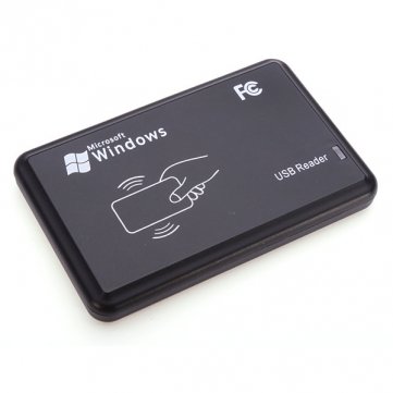

ich habe mich im Rahmen eines Projekts ein wenig mit der RFID Technik
auseinander gesetzt. Es kommt ein Lesegerät
(ähnl. http://ecx.images-amazon.com/images/I/31SMzvnqclL.jpg)
zum Einsatz. Dabei wird dann der Transpondercode auf dem PC ausgegeben.
Nun habe ich das Gehäuse geöffnet, um die rot/grüne Zustands-LED zu
ersetzen und auf ein Relaisboard zu bringen
(http://goto-0x00.de/wp-content/uploads/2013/03/2-Kanal-5V-Relay-Relais-Module.png).
Alles hat soweit auch geklappt, die Relais schalten. Schließe ich nun
eine 25 W /230V Leuchte an das Relais an, kommt auf dem PC nicht mehr
der Transpondercode an. Drehe ich die Spannung vom Trenntrafo runter auf
ca 150V wird der Code normal ausgegeben.
Es muss also irgendwelche Störungen geben. Aber wie ist das möglich?
Erstens galvanisch getrennt durch das Relais und dann nochmals getrennt
durch den Optokoppler.
Jemand da eine Idee? Oder ob es an der Konstruktion mit dem Lesegerät
liegt?

Ohne Schaltplan kann man statt einen Rat zu geben nur raten...
Aber ich habe auch die Masse in Verdacht, da wird vermutlich eine
Schleife sein, in die Störungen einkoppeln können.
Oktavius schrieb:
> Aber wie ist das möglich? Erstens galvanisch getrennt durch das Relais
> und dann nochmals getrennt durch den Optokoppler.
Wie war das nochmal mit den Radiowellen? Da ist der Sender ja auch
galvanisch entkoppelt und trotzdem kommt was an...
