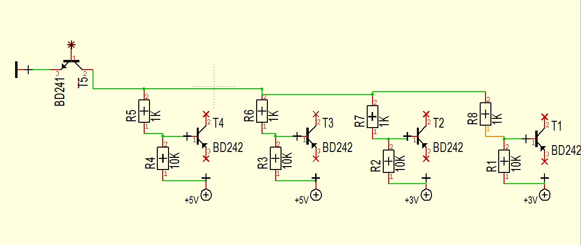

von Tobias N. (silberkristall)
so meine ich das.
wenn ich nun den NPN schalte ob dann auch alle PNPs schalten oder ob
jeder PNP einen NPN vorher braucht

von MaWin (Gast)
Tobias N. schrieb:
> Bekommt dann trotzdem jede Basis vom BD242 einen Widerstand
Ja.
Tobias N. schrieb:
> so meine ich das.
Lass R1 und R2 weg.
meinst du wirklich, daß du BD242C brauchst, bei dem geringen Strom den
du schalten kannst ?
1k an 3.3V, also 2.3mA Basisstrom reicht beim gering verstärkenden
BD242, auch noch in der überflüssig 100V spannungsfesten C Version,
gerade mal für 23mA geschalteten Strom.
Das kann auch ein BC557, und der verstärkt 10 mal mehr.
Wenn du sagen wir 3A schalten willst, brauchst du eher 0.6A Basisstrom,
also 33 Ohm Basiswiderstand, und der nach Masse schaltende BD241 muss
dann ebenfalls 2.4A schalten mit 480mA Basisstrom, die niemals aus
deinem Steuereingang (uC?) kommen.
So geht es also schon mal nicht, aber aus anderen Gründen.
von Lurchi (Gast)
Die Widerstände R1 und R2 sollte weg, dann kann es funktionieren. Je
nach Strom müssen die 1 K Widerstände noch etwas kleiner.

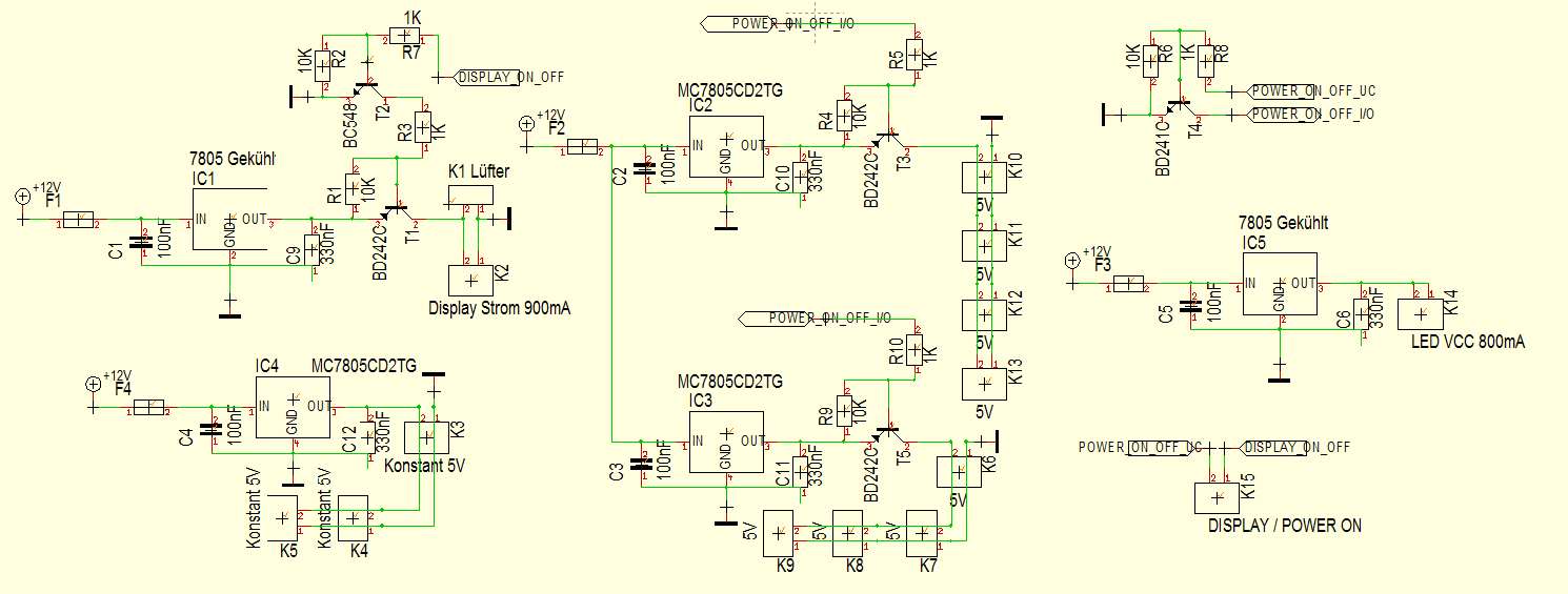

Also T4 muss 900mA MAX schalten. T3 so 400 - 600mA. T1 und 2 jeweils
300mA

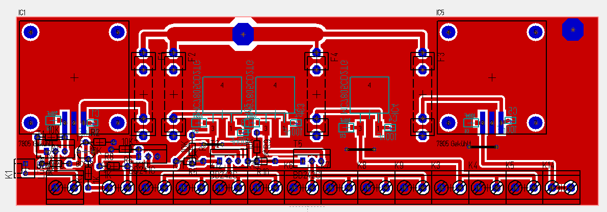

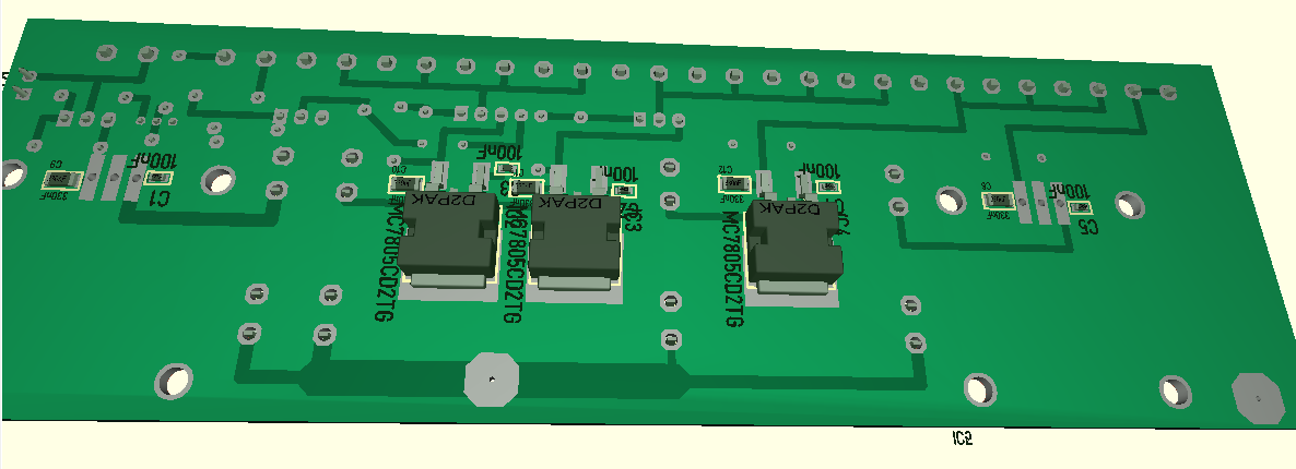

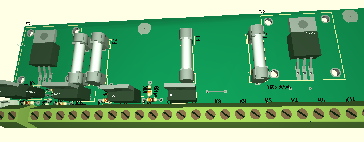

Hier dann mal der komplette Schaltplan, LayOut, und 3D Ansichten.
Also die 3,3V Regel ich dann dort wo ich diese brauche.
Ich denke so sollte es dann klappen, oder? Also die BD242 sollten so ja
voll durchsteuern.
von MaWin (Gast)
Und offenkundig nix gelernt.

Die Schaltung liest sich schwerfällig.
Die BD242 würde ich vor die 7805 machen.
Die 7805 (in Verbindung mit BD242) wären besser mit Schaltregler und
Enable-Eingang zu realisieren.
Um unterschiedliche Schaltungsteile an und abzuschalten würde ich mal
N-Kanal-Mosfets prüfen.

von Ulrich (Gast)
Für den größeren Strom (TFT, ggf. auch die anderen) sollte man
Schaltregler nutzen, schon wegen der Wärme - das spart ggf. auch den
Lüfter.
Der Kondensator für den 7805 muss noch vor den Transistor.
Die 40 LEDs lieber direkt von den 12 V versorgen (LEDs in Reihe wenn es
geht) - ausschalten geht dann über den selben Transistor/MOSFET wie für
PWM.

von 0815 (Gast)
Tobias N. schrieb:
Mach doch mal die ganzen Schnörkel im Schaltplan weg. Wen interessieren
die ganzen roten Ziffern an den Pins und das Kreuz in jedem Bauelement.
Und was sollen die ganzen zweibeinigen 5V-Kästchen sein? So ein
Schaltbild gibt es nicht. Und mal doch das ganze Zeugs nicht so verdreht
hin - positive Spannung nach oben, Gnd nach unten und Steuersignale von
der Seite.
So blickt das doch keiner, ohne sich das Hirn zu verrenkten.
