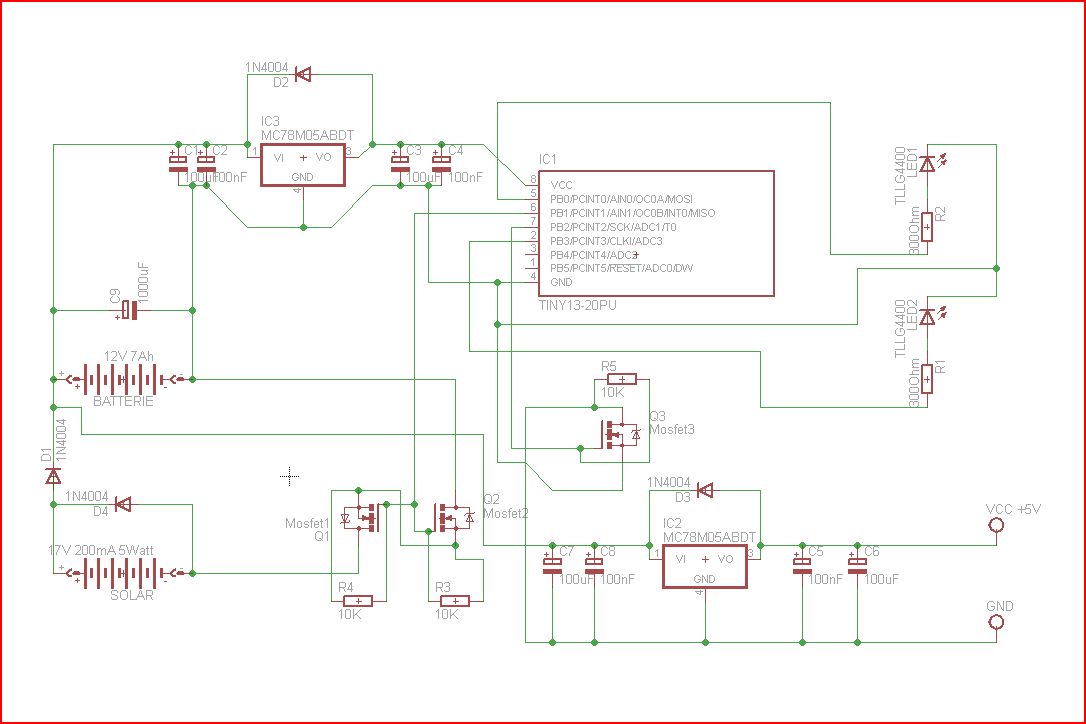

Guten Abend
Habe einen Solarregler gebastelt, der leider nicht wie gewünscht
funktioniert. Ich habe es zuerst getestet nur mit Mosfets dort haben die
2 Mosfet (q1 und q2) den Minus Pol von der Batterie mit dem Minus Pol
von der Solar getrennt, so das der Akku nicht mehr geladen werden konnte
wenn der Akku voll war. Jetzt habe ich alles auf eine Platine gelötet
und es funktioniert nicht die Solar lädt den Akku weiter auf.
Der Rest funktioniert wie es soll. Vielleicht sieht ja gleich jemand den
Fehler. Danke im vorraus.

Waum 2 MOSFETs, der Strom kann durch D1 sowieso nur in 1 Richtung
fliessen.
Du musst noch verstehen lernen, daß ein MOSFET durch die
Spannungsdifferenz wzischen Source und Gate gesteuert wird. Dein Source
hat kein definiertes Potential.
Bau es doch einfach so, wie es alle machen, mit kurzschliessen,
               Diode

Moderator (Firma: Titel) Persönliche Seite #3698523
H.Joachim Seifert schrieb:
> Masseschalten ist oft tückisch...
Ach, da wird die Masse geschaltet. Auf so eine Idee bin ich gar nicht
gekommen. Sieht man aber irgendwie ganz schlecht in dem Schaltplan...
R3 und R4 könnten ganz einfach durch 1 einzigen 4k7 Widerstand ersetzt
werden. Sieht man aber auch ganz schlecht...

#3698707
Wenn schon Abschalten, dann mach es mit einem p-FET in der Plusleitung
(ich bin auch der Meinung, dass kurzschliessen die einfachste und beste
Variante ist). Ok, kann man nicht direkt vom MC ansteuern, braucht aber
nur einen kleinen Transistor und 2 Widerstände.
Deim 5V-Ausgang machst du den selben Fehler vor dem Regler nochmal.
Ein p-FET nach dem Regler in der +5V-Leitung (den kann man sogar direkt
ansteuern) wäre besser. Nebenbei kämst du mit einem 5V-Regler aus.
Alternativ gibts ne Menge Spannungsregler mit enable-Eingang - die gibts
nicht zum Spass, sondern weil man manchmal Spannungen abschalten will.
Solar/Akku-Betrieb heisst auch immer: haushalten mit dem Stromverbrauch.
Du verwendest Regler, die einen ziemlich hohen Ruhestrom haben (je nach
Fabrikat ca. zwischen 5 und 20mA verbraten) - die 2 zusammen also um die
10% deiner Solarleistung, für nichts.
Das ist alles wenig durchdacht, fange noch mal an und versuche nicht,
krude Ideen zu retten. Was neu zu "erfinden", wofür es schon einfachere,
bessere und billigere Lösungen gibt, hat nicht mal akademischen Wert.
#3698727
Zur Frage, dawum das mit uC nit geht aber ohne:
Betrachte dir das Potential an den gates. Ein CMOS-Ausgang kann minimal
nur etwa ein halbes Volt unterhalb GND sinken, dann wird eine body diode
leitend.
Ohne uC liegen bei deiner Schaltung aber ca. -2.5V an gegenüber GND.
