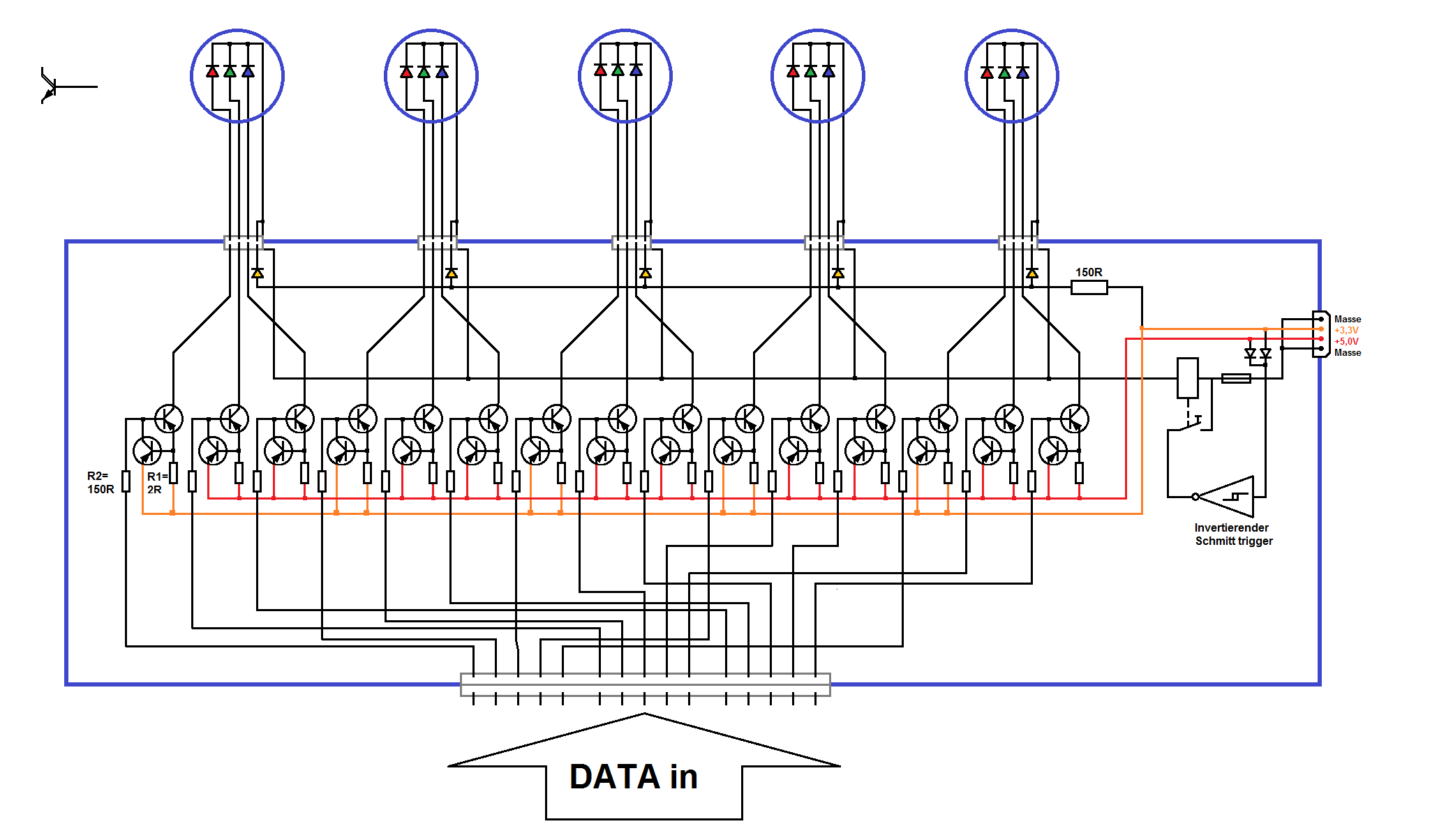

Ich bin derzeit dabei eine Lichtanlage mit High Power LEDs zu bauen.
Dabei werden immer 5 Lampen (mit je einer roten blauen und grünen 1W
LED) in ein Board gesteckt. Über den VGA Anschluss wo Data steht erfolgt
die Ansteuerung... Die Stromversorgung erfolgt über ein PC netzteil (5V
und 3V schiene)
Ich habe jetzt ein bisschen rumüberlegt und bin zu zwei möglichen
und mir sinnvoll erscheinenden möglichkeiten gekommen. Beide mit der
konstantstromquelle, allerding werden die roten LEDs über die 3,Volt
Schiene versorgt und die blauen und grünen über die 5V Schiene. So
entkräfte ich auch das problem das die 5V schiene nicht ganz hätte
ausreichend strom liefern können... Außerdem kann ich dabei auf
Schaltregler eig verzichten, weil das dann bei den roten nur noch 1,1
Volt sind die vernichtet werden müssen (sollen mit 2,2V betrieben
werden). 1 Volt davon wird in der Konstantstromquelle eh schon
vernichtet. Vielleicht macht es bei den grünen und bei den blauen sinn,
aber auch da wären es nur circa 0,7 Volt, die man per Schaltregler
vernichten würde. Was ich noch mit integrieren will ist einen
invertierenden schmitt trigger mit einem relais der bei 9V auslöst, da
sonst die Konstantstromquellen sehr viel leistung vernichten müssen...
Bei der Möglichkeit M2 erscheint mir das sinvoll, da ja über R2 bei
einer zu hohen spannung hohe ströme fließen und dann möglicherweise die
Anteuerungskabel und die BC547 Transistoren in der ansteuerung
zerstören. Um das zu verhindern soll das relais den stromkreis halt bei
einer bestimmten Spannung unterbrechen. Eine andere Idee die ich hatte
um dies zu verhindern ist einfach hinter noch BC337 dazwischenzuschalten
wie in Möglichkeit 1...
Ist das so sinnvoll oder kann man das anders besser lösen.
PS: das die LEDs jetzt wieder ne gemeinsame kathode haben hat einfach
den Grund das die Steckverbinder nur 4 Anschlüsse haben (USB-Stecker)
und entweder Anode oder Kathode gemeinsam sein muss... Da ich die roten
über die 3Volt Schiene versorge und die anderen über die 5V geht das nur
so...
das ich in dem molex anschlussstecker die masse mit der positiven
spannung vertauscht habe liegt daran das dort 12Volt und 5Volt
herauskommen. Somit soll verhindert werden das die Anlage bei einem
direkt anschluss an einen solchen stecker direkt am netzgerät nicht
kaputt geht. falls irgendjemand bessere stecker kennt die solche ströme
aushalten bin ich auch dafür offen, solange die nicht den preisrahmen
sprengen

Malte S. schrieb:
> ... weil das dann bei den roten nur noch 1,1
> vernichtet.
Das habe ich jetzt schon ein paar Mal von dir gelesen und ich glaube, du
hast da etwas wesentliches nicht verstanden. Die Konstantstromquellen
"vernichten" alles was an Differenzspannung zwischen Betriebsspannung
und LED-Flußspannung übrig bleibt. Nicht nur 1V. Die Spannung von 1V ist
nur das, was eine Konstanstromquelle mindestens braucht, wenn sie den
geforderten Strom liefern soll.
Und was die Wahl der Steckverbinder angeht: für gewöhnlich ist es eine
außergewöhnlich dumme Idee, gebräuchliche oder weitverbreitete Steck-
verbinder zu anderen als den ursprünglichen Zwecken zu verwenden.
Eben weil man sie dann leicht mal verwechselt und dann Gefahr läuft,
wenigstens eins der beteiligten Geräte zu zerstören.
Beim VGA-Stecker kann man zwar argumentieren, daß der kaum noch als
weitverbreitet gelten kann. Dafür hat er das Handicap, daß er eigentlich
zu wenig Pole besitzt. USB ist in jedem Fall eine ganz schlechte Wahl.
Schlag also besser den Katalog deines Lieblings-Lieferanten (bzw.
Versenders) auf und suche dir einen Steckverbinder passender Polzahl und
Belastbarkeit. Da das wohl Bühnenequipment werden soll, achte darauf,
daß es etwas robustes ist.

Doch das ist mir klar das die alles vernichten, aber man hat weniger
Verlust wenn man an den Konstantstromquellen möglichst wenig leistung
abfallen lässt. Kann es eig sein das die Konstantsstromquellen ab einer
bestimmten Spannung nicht mehr schützen? ich hatte einen blaue High
Power da dran und hatte da 12V, seit dem leuchtet die nur noch ganz ganz
schwach, von daher muss dier Konstantsstromquelle da keinen schutz mehr
geboten haben.
Wieso besitzt der VGA zu wenig Pole? Der VGA hat 15 eigentliche Pole
plus den eingentlichen stecker. Also 5 für rot, 5 für blau, 5 für grün
und der Stecker für die Masse.
ja ich weiß, hatte schon Diodenstecker im Auge aber die verteuern alles
deutlich
Kostantstromquellen haben IMMER einen Spannungsbereich in dem sie den
Strom Kostant liefern können. Stell Dir vor Du hast eine
Konstantstromquelle die konstant 1A liefert. Um die 1A bei einem
Widerstand von 1000Ohm zu liefern müsste sie eine Spannung von 1000V
erzeugen, an einem Widerstand von 1Ohm nur 1V.

Wenn eine Konstantstromquelle mit 12V betrieben wird und die daran
angeschlossene LED eine Betriebsspannung von 3V hat, dann verheizt die
Konstantstromquelle die übrigen 7 Volt.
Die Konstantstromquelle regelt den Ausgang so, dass ein bestimmter
konstanter Strom fließt.
Die Konstante Spannungsquelle regelt den Ausgang so, dass eine bestimmte
konstante Spannung abgegeben wird.
Folgende Formeln gelten:
U=R*I
U/I=R
U/R=I
Daraus ergibt sich, dass beide Regler sowohl Spannungs als auch Strom
regeln. In Kombination mit dem Lastwiderstand bewirkt eine
Spannungsänderung auch eien Stromänderugn und umgekehrt.
Der Unterschied der beiden Reglertypen offenbart sich, wenn sich der
Lastwiderstand während des Betriebes verändert (was bei LED's der Fall
vorkommt). Die Konstantstromquelle hält den Strom konstant, aber die
Spannung ändert sich. Die Konstantspannungsquelle hält die Spannung
konstant, aber der Strom ändert sich.
Eine Konstantspannungsquelle ist für LED's nicht optimal, weil: Wenn die
LED warm wird, verringert sich ihr Innenwiderstand. Bei konstanter
Spannung vergrößert sich daher der Strom. Bei mehr Strom, wird die LED
noch wärmer. Dann verringert sich der Widerstand noch mehr, usw. Die LED
wird so langfristig überlastet.
Eine Konstantsromquelle ist besser, weil: Wenn die ELD warm wird,
verringert sich ihr Innenwiderstand. Bei Konstantem Strom verringert
sich daher die Spannung. Bei weniger Spannung leuchtet die LED etwas
schächer und wird kälter. Dadurch steigt ihr Innenwiderstand wieder.
Dann wird sie weider heller und wärmer. Letztendlich ist das ein
geschlossener stabiler Regelkreis.
Ein weiteres Argument für die Konstantstromquelle: LED's habe keine
exakt definierte betriebsspannung. Wenn da 3V drauf steht, können es
druchaus auch mal 3.1 Volt sein, oder 2.8 Volt. Bei konstantem Strom ist
das ganz egal, denn die Spannung ergibt sich automatisch und passt sich
der LED an. Anders herum würde eine LED mit 2.8V betrieben an einem 3V
Netzteil durchbrennen, da der Strom unendlich hoch wäre.
Malte S. schrieb:
> Also beitet die bei 12 Volt keinen schutz mehr wenn die LED mit 3V
> betrieben werden?
Bei 12V Betriebsspannung und 3V an der LED muß die Konstantromquelle 9V
verheizen. Die 9V * 330mA heizen den einen Transistor der Stromquelle
ordentlich auf und wenn er zu warm wird, dann geht er kaputt. Und dann
bietet die Stromquelle in der Tat keinen Schutz mehr. Weil ein kaputter
Transistor in 99% der Fälle durchlegiert - er ist dann wie ein
Kurzschluß mit 3 Anschlüssen.

OP
Dann wär es ja vllt Sinvoll die Schaltung so aufzubauen das man
Widerstände nimmt die ordentlich leistung aushalten und dann einfach in
jedes dieser geräte einen Überspannungsschutz einbaut, sod as eine
Sicherung vorne reinkommt und mit einer Zenerdiode oder so ähnlich die
das alles dass kurzschließt und die sicherung bei einer Überschreitung
die hoch genug ist durchbrennt oder?
Oder man macht das noch zusätzlich zur Konstantstromquelle, bzw nimmt
Leisungstransistoren die viel aushalten, was aber sicherlich wieder
teurer wär
