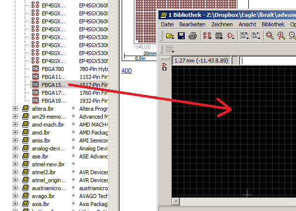

hallo Community,
ich würde gern meine kleine Audioverstärkerplatine mit eagle
layouten...nun suche ich schon seit eineiger zeit und finde leider keine
Bibliothek für den LM1876.... ich habe schon versucht mir eine eigene
lib. zu erstellen, allerdings hab ich da probleme mit dem Package...
kann ich da irgendwie ein TO220-15 als vorlage hernehmen????wenn ja wie
geht das???
vielen dank im vorraus F.

Ich glaube damit hilfst du im nicht sehr...
Öffne deine Bibliothek.
Suche dir eine andere Bibliothek in der das Package enthalten ist.
Erweitere die Quellibliothek mittels [+] neben dem Namen.
Selektiere das Package und zieh es per Drag and Drop in deine
Bibliothek.
Tadaaa

Als 'Hilfestellung' anbei das Package in der Non-Isolated-Variante.
Schau dir das Script an und lerne daraus, falls du dir es nicht schon
selber erstellt hast.
Ein Blick in das Handbuch von Eagle und das Datenblatt sollte immer der
erste Weg sein.
Also dann gutes Gelingen.
