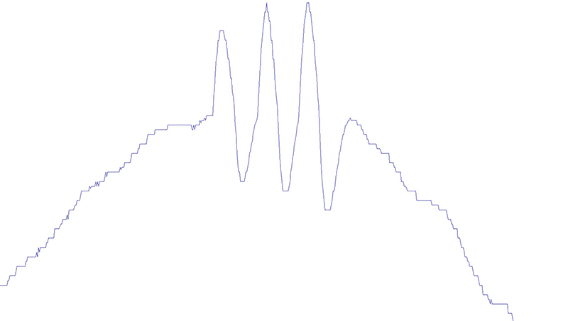

Tag zusammen,
ich benutze in einer Schaltung einen ADS8329 (16 Bit / 1 MSPS) um ein
analoges Signal bei ca. 1 KHz abzutasten. Im abgetasteten Signal erkennt
man recht deutlich unregelmäßig große "Treppenstufen" sowie in kleinen
Abschnitten des Signals deutliche Schwingungen bei ca. 20 KHz (s. Bild).
Da die Treppenstufen deutlich größer sind als eine Quantisierungsstufe
(min. Faktor 10) und dazu noch recht unregelmäßig sind, wird es wohl
nicht der Quantisierungsfehler sein. Dann dieser Ripple der ebenfalls
deutlich zu sehen ist, scheint hauptsächlich nur bei bestimmten
absoluten Spannungswerten aufzutreten. Das Eingangssignal direkt am
Eingang des ADC habe ich mit dem Oszi nachgemessen und konnte dort diese
Fehler nicht ausmachen, das Eingangssignal scheint also sauber zu sein
und erst im abgetasteten Zustand sieht man diese Fehler. Hat einer eine
Idee woher diese Fehler kommen können?
Vielleicht könnt ihr mir da weiterhelfen :)
Danke und schönen Gruß,
MMIC.
Edit: Hrmf, sorry für das doppelte Bild, kriege das eine nicht mehr
raus...
OP #3700607
das abzutastende Signal kommt von einem Mischer, ist also durch und
durch analog ohne irgendwas digitales im Signalweg, wird verstärkt und
durch ein aktives anti-aliasing Filter (Grenzfreq. 400kHz) gefiltert auf
den ADC gegeben welcher laut Datenblatt beschaltet ist, sprich IN- über
20R gegen Masse, 470p zwischen den Eingängen und das Signal über 20R in
Reihe in IN+. Der ADC tastet mit 1 MHz ab (interne clock),
Signalfrequenz etwa 1 kHz.
Mit dem Oszi hab ich das Signal direkt am Eingang des ADC an dem 20 Ohm
Widerstand gemessen, dort hab ich wie gesagt die Störung nicht sehen
können. erst an dem abgetasteten Signal auf dem Rechner.
MMIC.
Gast #3700618
Da dein Anti-Aliasing-Filter keine Rechteck-Übertragungsfunktion haben
wird, ist bei 400kHz Grenzfrequenz eine Abtastrate von 1MHz arg knapp.
Häng den ADC doch einfach mal an einen Funktionsgenerator, der dir einen
gemütlichen Sägezahn ausspuckt und gucke, ob da die Stufen auch
auftreten.
Bei deinem Bild fehlt eine Zeitskala, i.e. welcher Zeitbereich ist da
etwa dargestellt?
