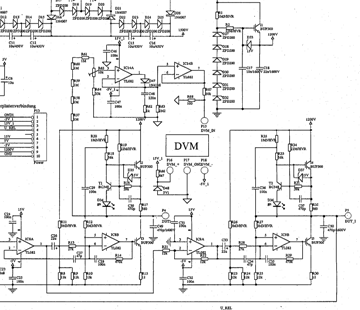

Hallo suche Ersatztyp für BUP300, kann mir bitte jemand helfen? Willi

Einen Ersatztyp vorzuschlagen ist nicht so einfach, weil wir ja nicht wissen, worauf es ankommt, also welche Parameter des Transistor wirklich wichtig sind. Es muss ja auch einen Grund haben, dass ein Ersatz gebraucht wird, vielleicht ist der BUP300 gar nicht geeignet, weil überlastet.
#3701190
Worin erledigt der IGBT denn welchen Job?
#3701212
Dein "Transistor" BUP300 ist ein IGBT wie schon geschrieben wurde. VCE=1200V IC=3,6A Schau bitte selbst nach Ersatz. http://www.datasheetcatalog.com/datasheets_pdf/B/U/P/3/BUP300.shtml http://de.rs-online.com/web/c/halbleiter/diskrete-bauteile/transistoren-igbt/?searchTerm=IGBT
#3701437
Diese Transistoren sind in einem Isolationstester verbaut. Die Schaltung erzeugt eine Sinusspannung von 50Hz. Im Anhang ist der Schaltplanauszug. Den ganzen Plan kann ich leider nicht einstellen, ist eine Entwicklung eigens für unsere Firma. Noch einige Eckdaten: Es wird durch eine Diskadenschaltung auf 1200 VDC "hochgeschraubt". Die Ausgangsspannung kann von 50-600 VAC max.3mA 50Hz eingestellt werden. Der Strom und Frequenz sind fix eingestellt. Ich habe auch schon selbst gesucht, ich weiß aber nicht welche Daten bei den Ersatztypen wirklich wichtig sind. RS und Co. können mir nicht weiterhelfen.
