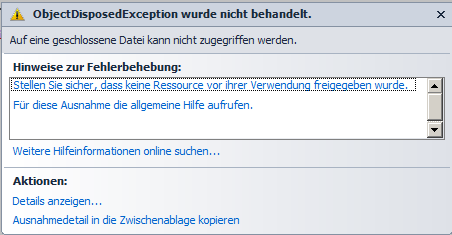

von csharp_user (Gast)
>Dir ist schon klar, dass du zwei imageStreams hast?
>Und nur einer davon wird initialisiert (aber auch gleich darauf wieder
>abgeräumt).
Habe ich bereits berichtigt.
Trotzdem erscheint nun eine andere Fehlermeldung: sieh Anhang
von Borislav B. (boris_b)
Wie sieht dein Code denn jetzt aus? Verwendest du immernoch das using?
Das macht deinen Stream natürlich dicht. Wenn du den also weiter
verwenden willst, solltest du das using entfernen.
