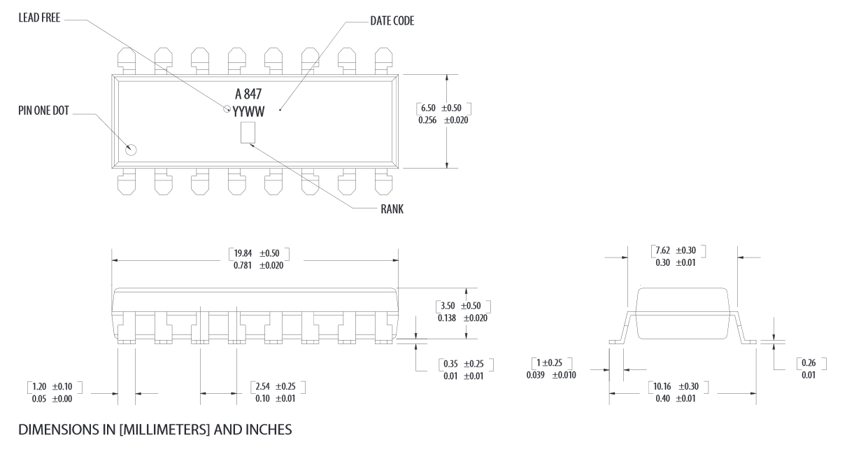

Hallo liebe Community,
anbei ein Bild von den Maßen eines Bauteiles von welchem ich den
Packagetyp einfach nicht einordnen kann.
Es handelt sich dabei um einen 4fach Optokoppler von Avago mit der
ARtikelbezeichnung ACPL-847-300E.
Ich dachte erst es ist ein SO16 aber die Maße passen nicht. Da ich das
Package nicht kenne tu ich mich ein wenig schwer einen Footprint dafür
zu erstellen weil ich mir dann nicht genau sicher bin wie viel das Pad
größer sein sollte damit es gut lötbar ist aber auch nicht aufschwimmt.
Vielleicht kennt einer von euch das Package ja. Ich würde mich sehr
freuen wenn mir jemand von euch helfen kann.
Beste Grüße,
Lars

Das ist ein DIL16, Pins eingeebnet und gekürzt so dass es auf die
Leiterplatte als SMD draufgeht. Mach die Pins einfach vorne und hinten
länger und seitlich nur ein bischen breiter, zentriert er sich besser.
Dürfte es kein Standardpackage geben.
rgds
Das DIL-Gehäuse wurde so hingedengelt, dass die 8 mm Kriechstrecke auf
der Leiterplatte erreicht werden.
Kleine Durchsteckoptokoppler werden deshalb gerne auf 10 mm
aufgespreizt.

Zuerst mal super vielen Dank an alle die geantwortet haben!

manchmal bin ich schon echt überrascht was für ein "Unfug" so mit
Bauteilen getrieben wird. Warum man unbedingt die Standardbauformen noch
durch solche sachen verunglimpfen muss verstehe ich nicht so recht. Aber
bin bereit es hinzunehmen :)
Ah, ok das mach technisch dann ja sogar Sinn. Bei nem Standard SO16
Package ist man da aber auch nur sehr knapp drunter wenn ich mich recht
entsinne. Echt interessant das mal zu erfahren.

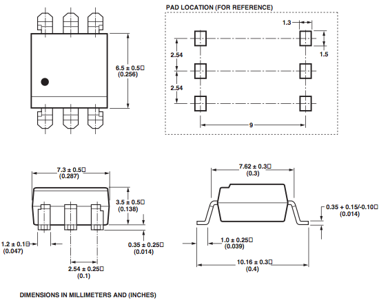

Easylife schrieb:
> Guckst du hier:
> http://www.avagotech.com/docs/AV02-0640EN
> Dürfte passen.
Perfekt! Da fließen auch alle Sachen von den vorherigen Posts mit ein.
Super dann halte ich mich daran.
Besten DAnk nochmal an alle!

Die Kunden wollen SMD, die Package-Linie für DIL ist aber abgeschrieben
und funktioniert. Also strickt man durch einen Zusatzprozess, ggf. sogar
bei einem externen Dienstleister, das DIL so um, dass es SMD wird.
Bei den Preisen für Optokoppler wird keiner wirklich Geld in die Hand
nehmen wollen, um hier zu investieren, wenn´s auch billiger geht.
Max
Das Gehäuse ist VDE-gerecht (Kriechstromstrecke), das normale DIL nicht.
Aber du musst nicht alles verstehen, jeder hat da so seine persönlichen
Grenzen.
Georg
