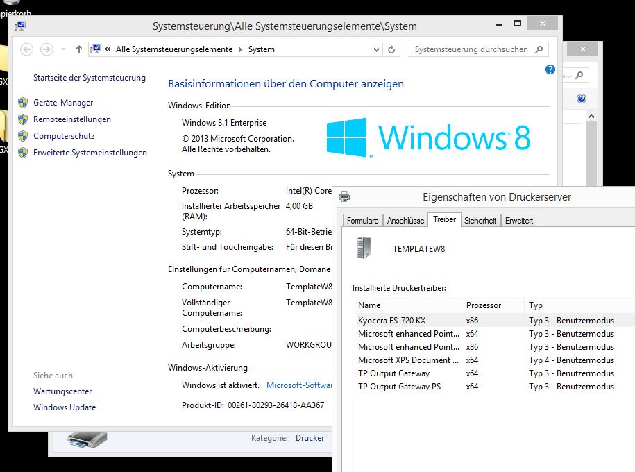

von Bernd (Gast)
es funktioniert bei Windows 8.1 der 32Bit-Treiber. Alles ohne Probleme
und basteln ...
gerade getestet!
von Ijon (Gast)
> und basteln ...
> gerade getestet!
Ich war erst beeindruckt, aber meine Versuche sind alle fehlgeschlagen.
Kannst Du nochmal genauer beschreiben, was Du gemacht hast?
- Welche Treiberversion? (.exe- oder .inf-Version)
- Irgendwelche Kompatibilitäts-Häkchen gesetzt?
- Sonstige Tricks?
Das würde mir sehr helfen, Vielen Dank!
