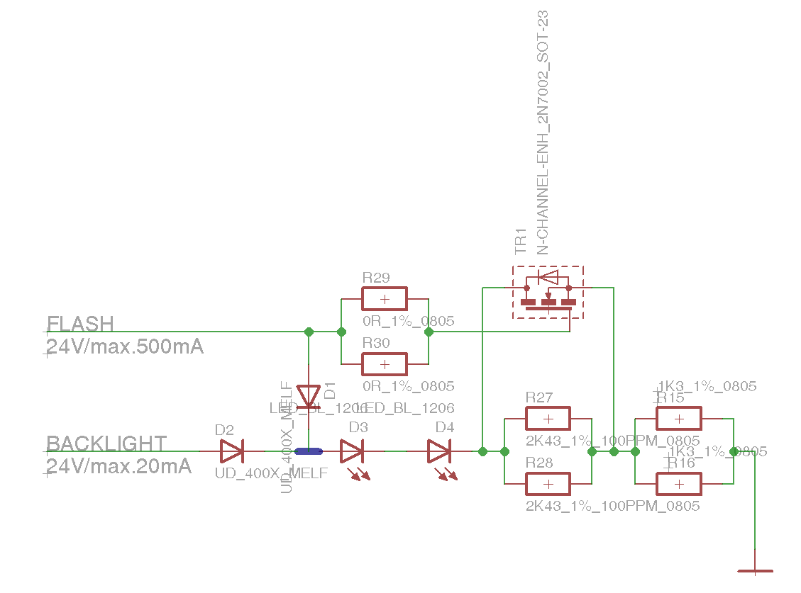

In einem neuen Projekt habe ich die Aufgabe für Tasten ein Backlighting
zu realisieren, welches bei Anliegen von einem bestimmten Signal aber
auch Hell aufleuchten kann.
Das heißt wenn das Gerät an ist, leuchtet die Taste leicht (ziemlich
düster) und wenn aber ein gewisses Ereignis kommt wird ein weiteres
Signal gesetzt und die Taste muss hell leuchten.
Die Signale kommen von einer SPS und bieten die Werte wie im Bild zu
sehen.
Vielleicht könntet ihr euch mal meine Schaltung anschauen ob das so
möglich ist? Ich bin der Meinung theoretisch sollte das funktionieren,
habe aber Angst etwas aus den Augen zu lassen.
Ich würde mich über Antwort freuen.
Beste Grüße,
Lars
Moderator (Firma: Titel) Persönliche Seite #3702834
Welch Ugs hält dein Mosfet maximal aus? Können auf dem "Flash" Signal
auch Störspitzen auf das Gate einkoppeln? Ich würde auf jeden Fall nicht
mit einer längeren Leitung direkt auf ein Mosfet Gate gehen. Wozu müssen
da zwei parallele 0R Widerstände drin sein?
Würde es so nicht auch gehen:
              ___              LEDs
Flash     ---|___|--->|---o---->|-->|--.
              ___         |            |
Backlight ---|___|--->|---'           --- GND

Hallo Lothar,
erstmal vielen Dank für deine Antwort!
Der Mosfet den ich da drin habe hält eine Ugs von +-20V (cont.) aus
Das ist eine gute Frage die mich schon ein bisschen überfragt leider. Du
hast ja dann noch geschrieben, dass du die Leitung so kurz wie möglich
halten würdest. Wäre das dann auch gleich die Lösung falls da Störungen
einkoppeln könnten? Oder muss ich mich hier noch mehr Absichern?
> Wozu müssen
Die habe ich reingemacht, weil ich mir nicht sicher war ob man mit den
24V direkt auf das Gate gehen kann. Verwendet habe ich hier den 2N7002
von Fairchild.
Ich muss zugeben, Transistoren sind für mich noch ein etwas schwieriges
Thema. Ich verstehe zwar die Funktionen so halbwegs, aber die Wahl, wann
nehme ich welchen kann ich mir irgendwie nie merken. Aber das ist ein
anderes Thema.
Die Schaltung ist einfach aber genial. das gefällt mir ja viel besser.
DAnke für den Hinweis. Das sollte so ja funktionieren
Moderator (Firma: Titel) Persönliche Seite #3702995
>> Wozu müssen da zwei parallele 0R Widerstände drin sein?
> von Fairchild.
Gegen eine zu hohe Ugs würden solche einfache Serienwiderstände nichts
helfen. Es würde nur ein wenig länger dauern bis zum Tod des Mosfet.
Denn die GS-Strecke ist einfach ein Kondensator und der wird irgendwann
über diese Vorwiderstände aufgeladen werden...
Da kann gar nichts schief gehen. Und kaum was kaputt...  ;-)
