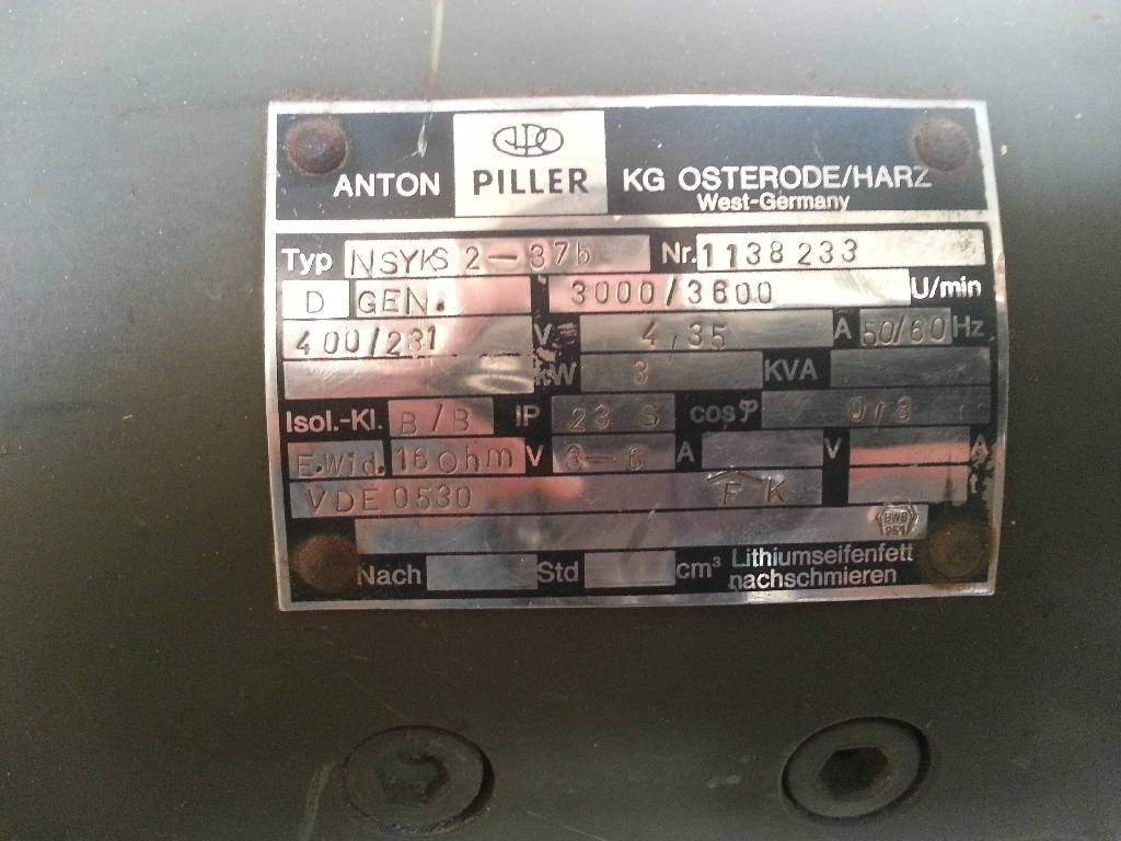

ich besitze seit kurzem einen 10PS-Einzylider Hatz-Diesel mit
angeflanschten Drehstromgenerator.
Die Leitungen die, aus dem Teil kommen, sind L1, L2, L3 und N, die über
Sicherungen auf eine CEE-Steckdose gehen.
Zusätzlich kommen noch zwei Adern aus dem Generator raus, die
miteinander verbunden sind (Erregerstrom?)
Erkennt jemand den Generatortyp (Asynchrongenerator?)?
Auf dem Typenschild steht was von E-Widerstand (Einstellwiderstand?).
Kann man darüber die Spannung regeln?
Gruß,
Knut
Leider kann ich die Hälfte des Typenschilds nicht erkennen.
Aber das ist eine 2polige Synchronmaschine. Aynchronmaschinen werden des
Schlupfes wegen nicht mit der (theoretischen) synchronen Drehzahl
angegeben, sondern mit der tatsächlichen Drehzahl bei Nennschlupf. Im
Synchronpunkt wird ja keine Spannung induziert.

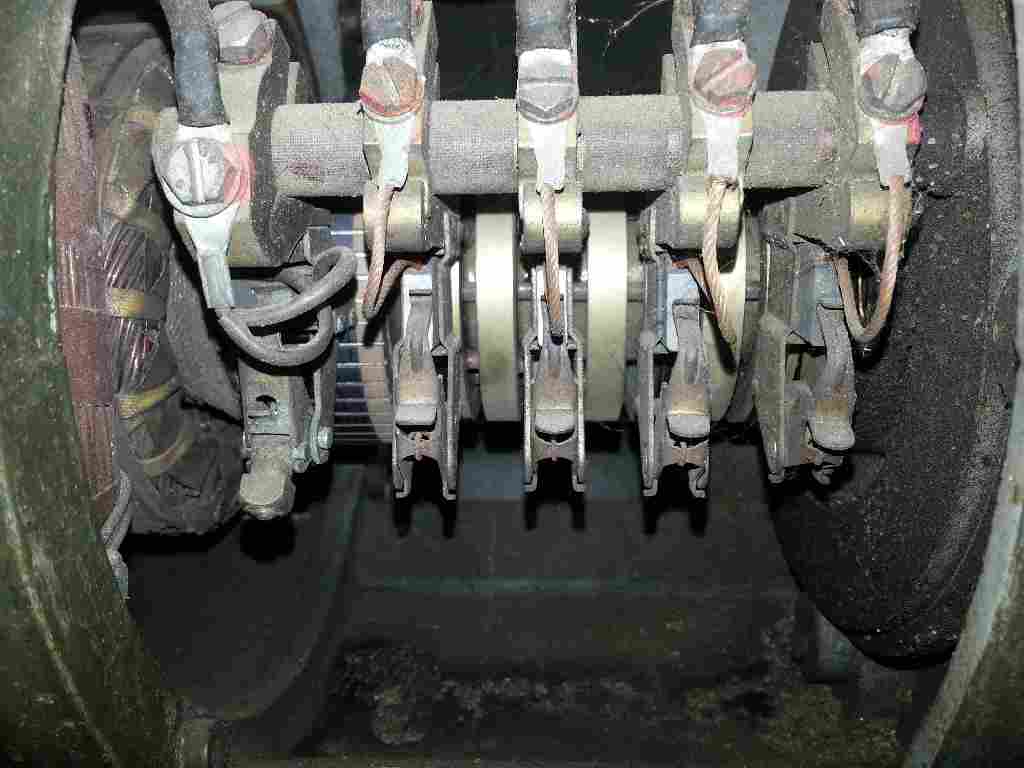

Auf dem Foto kann man in der Mitte die Bürsten des Erregersystems (und
links den Schleifring) erkennen, die von den Federn in Position gehalten
werden.
OP
Ich habe das Bild nochmal in einer besseren Qualität hochgeladen.

Sehe ich das dann richtig,
dass im Ständer die Erregerwicklung und auf dem Rotor die
Arbeitswicklung sitzt?
Wird dann der Strom für die Erregerwicklung auf dem Rotor produziert und
dann über den Kommutator in die Erregerwicklung geschickt?
Andere Frage. Ich glaub mal gelesen zu haben, dass kleine BHKW gestartet
und synchronisiert werden (mit dem Netz), indem das Teil einfach aufs
Netz geschaltet wird. Netz dreht Generator, Generator startet Diesel,
dann Gas geben, und der Diesel fängt an den Generator zu ziehen -->
Generator speist ein.
Wird das so gemacht? Kann man das mit meinem Gen. auch machen?
> Vorsicht beim aufmachen es hat 0,5MB! ;)
Richtig. Unter dem Typenschild kann man die Befestigungsschrauben der
Magnetpole des Stators sehen. Es ist also eine Synchronmaschine.
Auf dem Bild sieht man neben den Schleifringen auch einen
Kommutator mit Bürsten. Es könnte sich daher um einen sog.
Konstantspannungsgenerator handeln.
Ich finde das ganze etwas ungewöhnlich, da offenbar
die Erregerwicklung im Stator und die Wicklung
für die abzugebende Leistung im Rotor liegen.
Auf dem Rotor befindet sich eine Drehstrom-
wicklung, die über die drei rechten Schleifringe
den zu erzeugenden Drehstrom liefert.
Weiterhin ist wohl noch eine Ankerwicklung
auf dem Rotor, die über den Kollektor eine
Gleichspannung liefert. Diese Gleichspannung
muss über eine geeignete Regelung auf die
Erregerwicklung im Stator geführt werden.
Ohne Last wird der Restmagnetismus im Stator
ausreichen in allen Wicklungen des
Rotors eine Spannung zu induzieren. Der Generator
kann also OHNE vorhandenes Drehstromnetz anlaufen.
(Inselbetrieb).
Sehr wahrscheinlich sind die beiden Wicklungen
des Rotors ähnlich einem Einankerumformer ineinander
"verwoben".
Der Diesel muss natürlich auch in seiner Drehzahl
geregelt werden, um eine konstante Frequenz des
Drehstroms hinzubekommen.

Zu dem Generator nochmal: Die Wicklung mit den Kohlebürsten wird den
Erregerstrom bereitstellen. Wahrscheinlich glaubte man zu damaligen Zeit
noch nicht an leistungsfähige Gleichrichter. Das erklärt auch den
Aufbau, bei dem die Drehstromwicklung auf dem Rotor liegt. Würde die
Feldwicklung auf dem Rotor liegen, könnte die Maschine keinen
Gleichstrom erzeugen. Über den Erregerwiderstand (16 Ohm) kann die
Ausgangsspannung geregelt werden.
Der Aufbau der Maschine folgt nur praktischen Gegebenheiten.
Für den Stator kann man das Gehäuse einer Gleichstrommaschine
verwenden und für den Rotor den eines Schleifringläufers.
Man braucht halt einen Schleifringkörper mit 4 Ringen wenn der
Sternpunkt ausgeführt werden muss.
Andersherum könnte man zwar das Gehäuse eines Drehstrommotors
nehmen, müsste aber extra ein Polrad konstruieren/herstellen.
Dabei reden wir noch nicht vom Bewickeln des Polrades...
