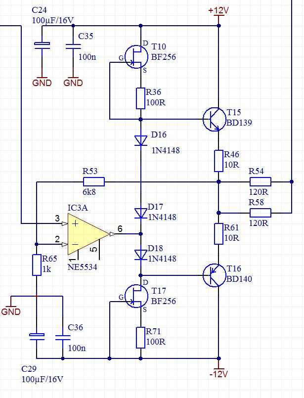

ich habe mal ne Frage zu dieser Kopfhörerverstärker-Ausgangsstufe
(Anhang)
Warum hat der Urheber gerade diese Ausgangstransitor-kombination
gewählt? (2N5551 und 2N5401) - ich habe mal die Datenblätter angeschaut
da stand jetzt nichts besonderes Low noise oder ähnliches dabei.
Gerade weil das ein High End Gerät sein soll. Das ist von einem
Europäre, wieso also genau diesen 08-15 2N Transistor??

In Endverstärkern spielt das Rauschen keine Rolle mehr. Dafür ist
der vorgeschaltete OPV verantwortlich.
Vielleicht wollte er sich ja die Möglichkeit offenlassen, den
Verstärker mit 100 V zu betreiben ;-), die Dinger sind einigermaßen
spannungsfest.  Außerdem haben sie Icmax = 600 mA, also nicht ganz
"08/15".
von ArnoR (Gast)
Vermutlich weil er die Dinger gern und oft einsetzt und viele davon
rumliegen hat. Deren Daten sind für die Anwendung hier in Ordnung.
Allerdings muss man auf den Hersteller achten, bei Philips ist die
Stromverstärkung bis 100mA noch 100-fach, bei Fairchild ist die nur noch
25-fach. Das ist aber bei den BC54x/55x auch so.

Des Ausgangselko verhindert den Tod der KH bei defekter Endstufe. Im
Gegensatz zur LS-Endstufe sind hier keinerlei Schutzmaßnahmen vorhanden
bzgl. Gleichspannung am Ausgang. Wichtig ist auch das Setzen einer
unteren Grenzfrequenz. R10 ist auch unglücklich platziert.
High End dürfte ein wenig anders aussehen.
von Ulrich H. (lurchi)
Abgesehen von der hohen Spannungsfestigkeit ist nichts wirklich
besondere an den Transistoren. Ein passender Erstaz wären etwa
BC337/BC327, oder BC635/BC636 - einfach einer der ein wenig mehr
Verlustleistung (z.B. 500 mW-1W) und > 250 mA verträgt.
So wirklich high End ist die Schaltung nicht - eher gut gemeint: Es
fehlt ein HF Filter am Eingang und der 47 Ohm Widerstand am Ausgang ist
nötig um die Last vom Verstärker zu entkoppeln. Ob die Schaltung dann
auch noch sicher nicht schwingt ist ggf. vom Aufbau abhängig, denn der
OP ist sehr schnell.
Die Elkos sind dagegen kein Problem - einen Einfluss auf den Klang haben
die nur im Infraschallbereich, und auch da wird das kein Elefanten
merken. Das größere Problem ist R10 und der Damit große
Ausgangswiderstand: dadruch ist die Dämpfung des Lautsprechern gering
und damit der Klang eher nicht so toll, weil die Resonanz ausgeprägter
ist.

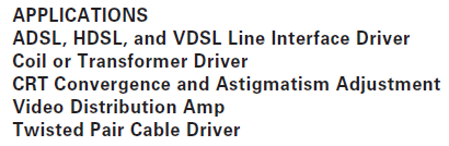

Google, High-End KHV: THS6012 / TPA6120(A2).
von Helmut S. (helmuts)
k3 -72dB
Das ist ja miserabel. Da ist der verwendete LME49710 hundert mal besser.
von Marian (phiarc) Benutzerseite
Wo nimmst du das denn her? In meinem Datenblatt finde ich keine Angabe
von 0.02 % THD+N, im Audiobereich... außerdem, ~0.02 % THD+N fürs
Gesamtsystem wären m.E. ok (nur nicht superhyperaudiophile).
Ach ich seh schon. Du hast dir das THS6012-DB angeschaut ;)
 -72 dB 3rd Order Harmonic Distortion at f = 1 MHz, 25-Ω Load, and 20
VPP
Unrealistisches Szenario für einen KHV (und im Audiobereich ist der Chip
auch viel besser, logischerweise): 20 Vpp? 25 Ω Lastimpedanz? (Guter
Kopfhörer: 250-600 Ω)
Figure 28 im THS6012 DB ist da eher interessanter. Oder die
ausführlicheren Specs für Audio im TPA6120A2 DB. Der Chip ist der
gleiche, der TPA6120A2 hat nur unsinnigerweise keine aktiven
Schutzschaltungen.

Bin kein Audiophiler, aber ist ja interessant. Ein ADSL Treiber für
"High End" KHV, was so alles möglich ist!

Der Witz an nem ADSL Treiber ist, dass er eben ein sehr lineares
Verhalten aufweisen muss. Nichtlinearitäten beeinflussen sofort die
Signalqualität erheblich, da man eine Vielzahl nahe beeinandergelgener
Carrier nimmt (siehe OFDM) -> zerrts oder gibts Intermodulation stören
die Produkte die anderen Carrier -> nicht gut.
Also: linear, sehr schnell (Audio hat ja keine 1.4 kV/µs,
offensichtlich, in eine normale Last mit vll. 5 Vpp maximal), dadurch
bleibt der Amp immer in seinem linearen Arbeitsbereich (in der Nähe des
Slew-Rate-Limits werden alle Verstärker sehr nichtlinear) -> perfekt für
Audio ; wenig THD, wenig IMD. Bzw. eher "keine THD, keine IMD, quasi
nicht unterscheidbar von einem magisch verstärkenden Stück Draht".
Klar ist der Chip heftiger Overkill und definitiv weit hinter Hi-Fi
anzusiedeln. Als Bastelprojekt ist der aber eine interessante Lehre in
sauberem Aufbau von Dingen, so ein schneller CFA will verwöhnt werden,
was Layout und Versorgung angeht.

Ich werf' auch mal ne Schaltung in die Runde. Die stammt nicht von mir,
sondern ursprünglich von Elektor (9/91). Ich habe die Schaltung selbst
mehrfach nachgebaut und bin begeistert von der Tonqualität! Auch
Kopfhöhrer mit 60 Ohm klingen daran selbst bei grosser Lautstärke noch
perfekt.
Das Original wurde mit +/-15V bterieben. Die JFETs sind BF256A, man kann
aber auch sicher einen besser erhältlichen Ersatztyp einsetzen.
Für meine kritischen, aber nicht esoterischen Ohren ;-) ist das Ergebnis
mehr als gut. Batteriebetrieb liegt allerdings wegen der hohen
Betriebsspannung und dem hohen Ruhestrom von ca. 50mA pro Kanal nicht
drin.
von stefanus (Gast)
Was soll man da auch großartig falsch machen können? Gute Tonqualität
ist schon lange keine Raketenwissenschaft mehr - nichtmal im Hobby
Umfeld.
Das sind beides simple Grundschaltungen ohne großartigen Schnickschnack.
Also weder schlecht, noch in irgendeiner Weise herausragend.
von ArnoR (Gast)
Man könnte z.B. einen LM358/324 als OPV nehmen, oder den
Endstufenruhestrom auf nahe 0 dimensionieren, oder
"Gleichstromtransistoren" wie BD235/236 einsetzen...
Oder 60 Ω Ausgangsimpedanz einbauen für einen einstelligen DF...
von Olaf (Gast)
Man koennte auch so eine arme Sau sein die Kopfhoererverstaerker fuer
3.3V Vcc bauen muessen und das auch noch so billig wie irgend moeglich.
Oh, und klein muss es auch noch sein.
Dann kommt das raus was man heute an Handys hoert. :-)
Olaf
Lo-Fi.
von Harald W. (wilhelms)
> Umfeld.
Erstaunlichererweise findet man im INet trotzdem immer wieder
irgendwelche Schrottschaltungen.
von Olaf (Gast)
Was ist daran erstaunlich? Solche Schaltungen sind nicht so einfach
das sie jedem beim ersten Versuch gleich gelingen und die Entwickler
die sowas beruflich ueber Jahre machen werden ihre Schaltungen sicher
nicht veröffentlichen weil sie ihre Schaltungen schliesslich mit
erheblichem Gewinn verkaufen.
Ausserdem wenn jemand soetwas selber macht dann wird er sicher sein
das seine Schaltung mit seinem Kopfhörer gut klingt, oder zumindest
besser als das was er sonst so kennt. Viele Leute heute haben ja
noch nie die Gelegenheit gehabt etwas sehr gutes zu hoehren und aber
einem gewissen Level geht soetwas auch nur im direkten Vergleich.
Aber wenn so eine Schaltung dann auf viele Kopfhoerer von anderen
Leuten mit unterschiedlichen Impedanzen trifft dann ist sie auf einmal
weniger gut. Ich bin mir z.B sicher das mein Kopfhoehrerverstaerker sehr
gut ist. Also mit dem DT-880 und an meinen Ohren. .-)
Olaf
> gewählt?
Weil er vielleicht BC327 / BC337 nicht kennt. ;)
LG
