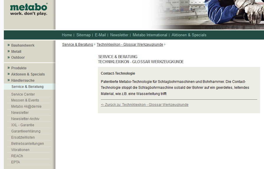

Besitze eine ältere Metabo Bh E; 6021 contact  700 W, wurde wenig
gebraucht (EinfamHaus) und seit ca 5 Jahren nicht mehr.
Maschine bohrt in trockenem Beton/Stein nicht aber in feuchtem Material
Die contact  überbrückung funktioniert nicht.
Was mache ich falsch oder was ist Falsch?
Kann mir jemand helfen ??

Gast #3703343
Wahrscheinlich gar nichts. Du hast eine pfiffige Bohrmaschine, mit der
du keine Wasserrohre/Heizung/Armierung versehentlich anbohrst, so einen
Luxus gibt es heute nur für drastisch mehr Geld.
Deine feuchte Wand wird ausreichend leitfähig geerdet sein, daher stoppt
die Maschine. Ich habe keine Ahnung, ob man dieses Feature abschalten
kann. Wenn nein: Bau so einen Schalter ein, statt die Maschine
wegzuwerfen. Ich musste solche Technik extra in meine Bohrmaschine
einbauen, seit dem hat sie ein Schuko-Kabel.
