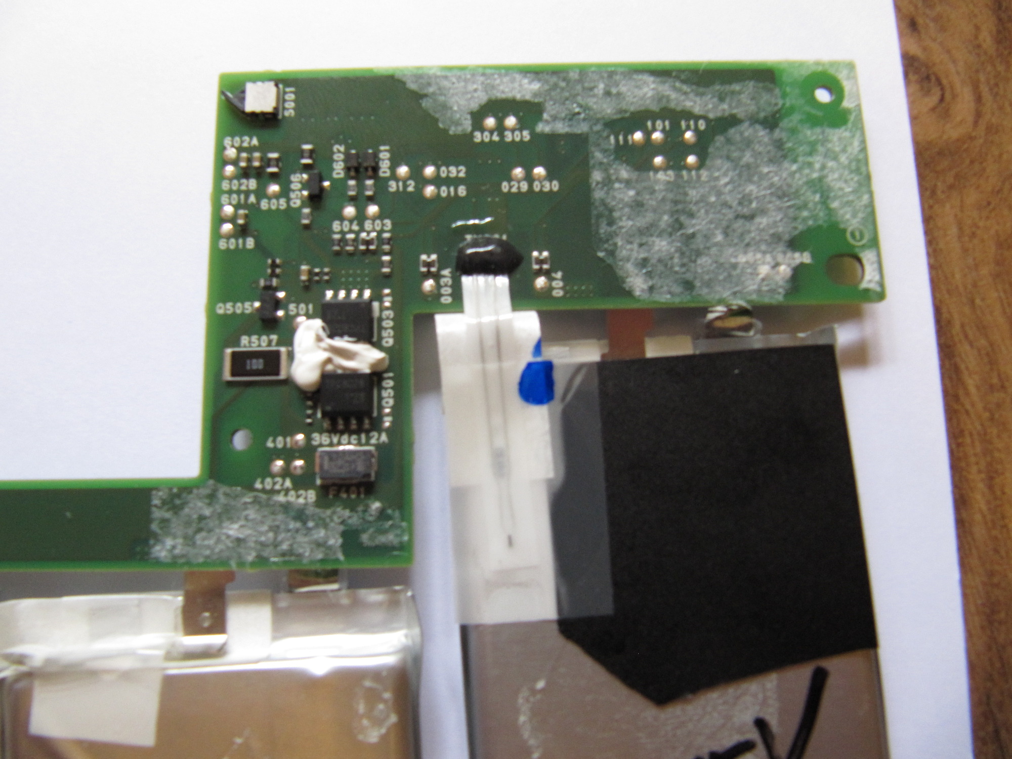

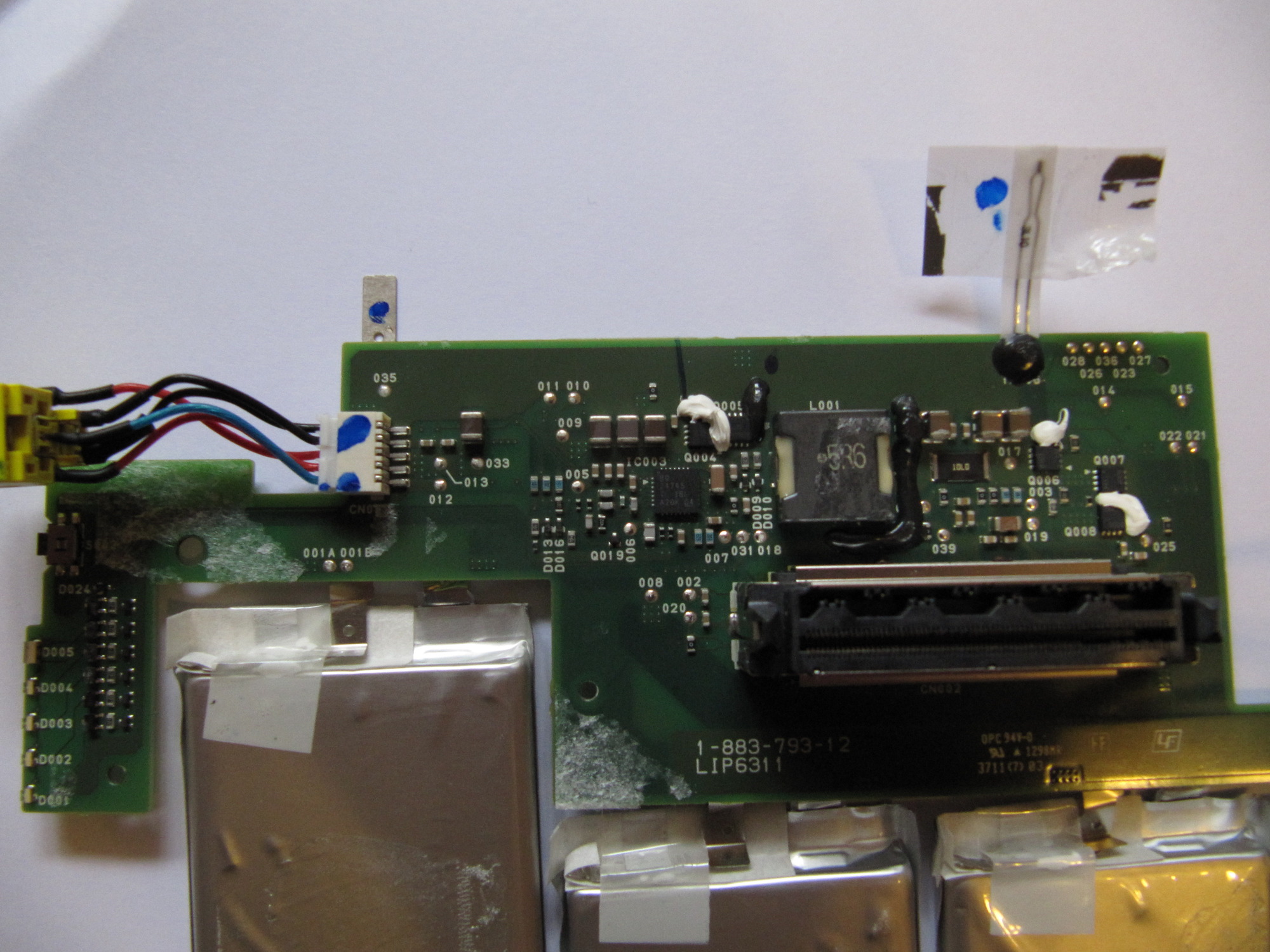

Hallo!

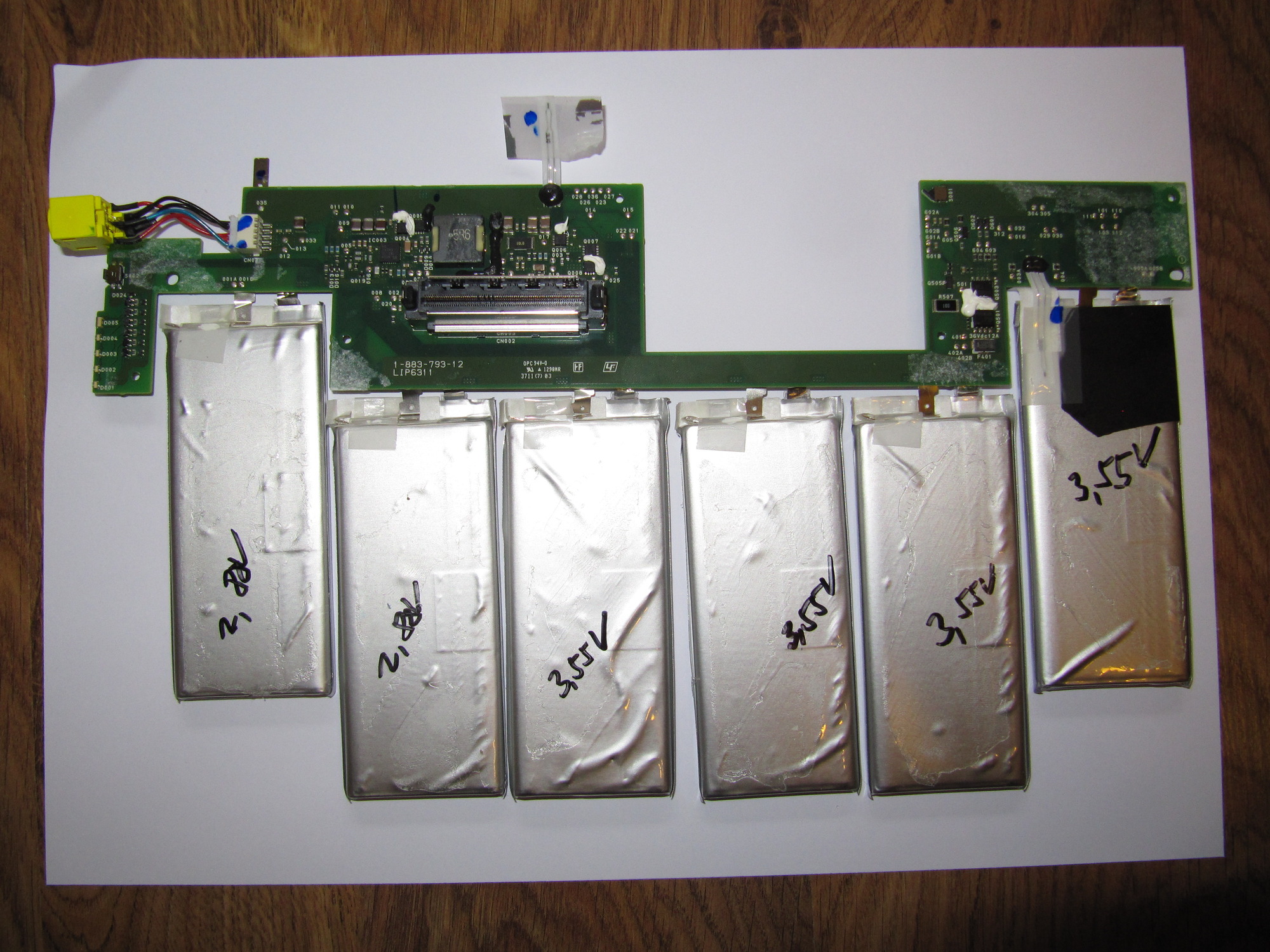

Ich habe ein Problem mit der Ladeelektronik eines andockbaren Leneovo
erweiterungsakkus. Ich habe von denen bereits zwei davon verschlissen,
anfangs wusste ich nicht woran es liegt. Bis ich merkte, dass auch der
zweite Akku dann "tot" war, als ich ihn eine Nacht an einem angeblich
"kompatiblen" Universalladegerät von Trust übernacht geladen hatte.

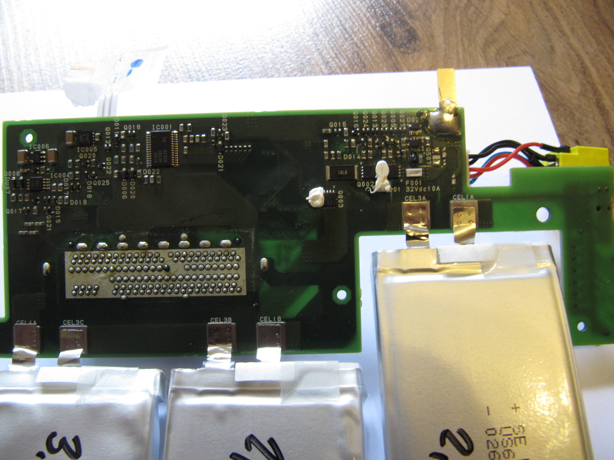

Ich hab den Akku getzt mal geöffnet, darin finden sich 6 Li-Ionen
-Flachzellen , welche offensichtlich zu 2 Bänken a 3 Zellen mit einer
Spannung von je 10V in reihe geschaltet sind. Die Zellen sind
offensichtlich voll.
Ich habe außerdem festgestellt, dass das Trust Ladegerät im gegensatz
zum Originalladegerät keine für Lenovo übliche 20V-20,5V liefert sondern
nur 19V-19,5V.
Das etwas durchgebrannt ist konnte ich nicht erkennen, nur gibt der Akku
keine Leistung mehr an das laptop ab, noch lässt er sich mit dem
originalladegerät wieder zum Laufen bekommen, auch die Ladestatur
Anzeige via LED unterhalb der gelben steckerbuchse, welche auf
knopfdruck den Ladestand in beleuchteten segementen wiedergibt meldet
sich.
Kann mir jemand weiterhelfen was man versuchen könnte um die
Ladeelektronik wieder gangbar zu machen?
Vielen Dank!

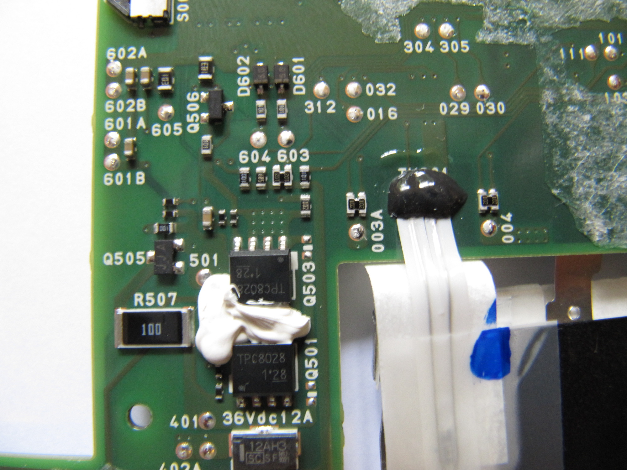

Moin Alexander,
Große Hoffnung kann ich dir da nicht machen. Diese intelligenten
Akkupakete entscheiden selber wann sie sich kaputt fühlen. Das geschieht
natürlich nur um den Anwender zu schützen ;-) Der Hersteller kann den
"Kaputt-Zustand" wahrscheinlich zurücksetzen - wird die Tools oder das
Knowhow aber nicht 'rausgeben.
Du hast da auf der Platine eine Sicherung (12ah3), die nicht nur bei
Überstom auslöst, sondern auch wenn der Akku-Controller meint das es für
den Tod des Akkus an der Zeit ist. Dafür haben diese Sicherungen einen
extra "Durchbrenn Eingang".
Einhart
OP #3703355
http://www.google.de/imgres?imgurl=http://www.dainile.lt/wp-content/uploads/2013/10/saugiklis.jpg&imgrefurl=http://www.dainile.lt/?p%3D1113&h=332&w=690&tbnid=0CaJJMtHVG7HKM:&zoom=1&tbnh=90&tbnw=187&usg=__jt2umCi35ugAJn_wHQSwGHma2U0=&docid=tF_WuQVi0Hm2_M&client=ubuntu&sa=X&ei=LwarU_H0A_KB7QbgtIDICw&ved=0CDIQ9QEwAQ&dur=10516
Leider kann ich kein polnisch, aber dascheint es um ähnliches zu gehen,
wenn ich das richtig interpretiere.
Der schematischen Zeichnung der sicherung nach müsste das heißen, dass
die Sicherung von 2 auf 4 einen messbaren Widerstand aufweisen sollte
aufgrund der Heizelemente, und von 1 auf 3 durchgängig sein sollte, ohne
signifikanten Widerstand. Dem scheint so zu sein, durchgängigkeit messe
ich von jedem auf jeden Anschluss von 2 auf 4 messe ich 7,3 Ohm und von
1 auf 3 ca. 1 mOhm. Ich denke an der sicherung ist sowei alles ok...
http://www.youtube.com/watch?v=xyeHKKe2z0Q dieser nete Mann in dem Video
macht mir dennoch hoffnung, aber ich keinne die Pinbelegung des Docking
anschlusses von Lenovo leider nicht...
Gast #3703362
Alexander Hofmann schrieb:
> Die Zellen sind
Wenn die Spannungen die du da drauf geschrieben hast stimmen sind die
mit 2.88V fast komplett leer und die anderen mit 3,55V sind auch recht
leer. Insgesammt ist das Ding massiv disbalanciert. Irgendwas ist da im
Vorfeld mal richtig passiert, von alleine kommt das nicht wenn alles in
Ordnung ist.
#3703407
Deine Beschreibung weist auf eine 3S2P-Struktur hin: 3 Zellen seriell, 2
davon parallel. Nun flugs rechnen  - LiIon hat Entladeschluss bei ~3,0V,
nominell 3,7V und Ladeschluss bei 4,2V. Daraus ergibt sich:
4,2*3 (serielle Zellen) = 12,6V wenn voll
3,7*3 = 11,1V nominell
3,0*3 = 9V ordentlich leer.
Wie schon weiter oben geschrieben, das Dingen ist wohl wirklich hin.
Unsanfte Behandlung? Meine Akkupacks halten mehrere Jahre, so etwas habe
ich noch nicht gesehen.

#3703447
Theoretisch? Klaro kannst du die Zellen "vereinzeln" und aufladen. Die
Werte sehen ja alle ok aus (2,88-3,55V ist im Rahmen normaler
LiIon-Nutzung). Du kannst sie auch wieder einlöten. Nur, ebenfalls
bereits weiter oben geschrieben, gibt es Schutzschaltungen, die ernst
machen: Die erkennen eine kritische Situation und brennen da richtig was
durch. Das lässt sich ohne tiefgehendes Know-how und/oder
Reverse-Engineering-Fähigkeiten tendenziell nicht lösen. Der Akku wird
als tot erkannt vom Notebook und nicht akzeptiert (schaltet nicht auf
Akkubetrieb um dann).
Gast #3703458
Löten kannst du vergessen, die sind Widerstandsgeschweißt. Mann kann
aber direkt mit Krokos auf die Tabs draufgehen und die Zellen einzeln
hochladen.
3 Wochen? Da wäre ja noch Garantie auf dem Akku gewesen...
Der Akku hat ja eine eigene Ladeschaltung drin, d.h. die Spannung vom
Netzteil selber kommt erstmal nicht zu den Zellen durch.

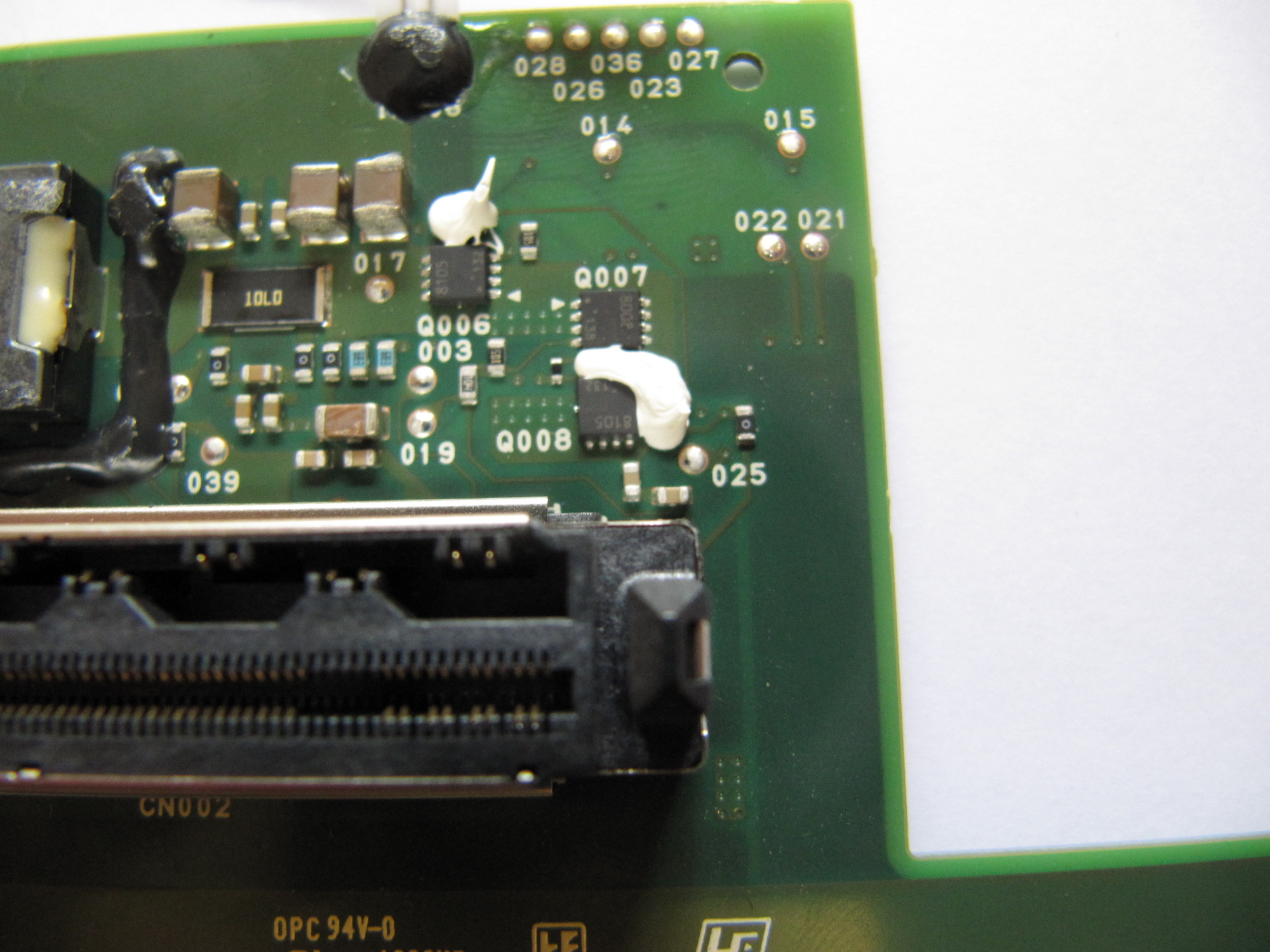

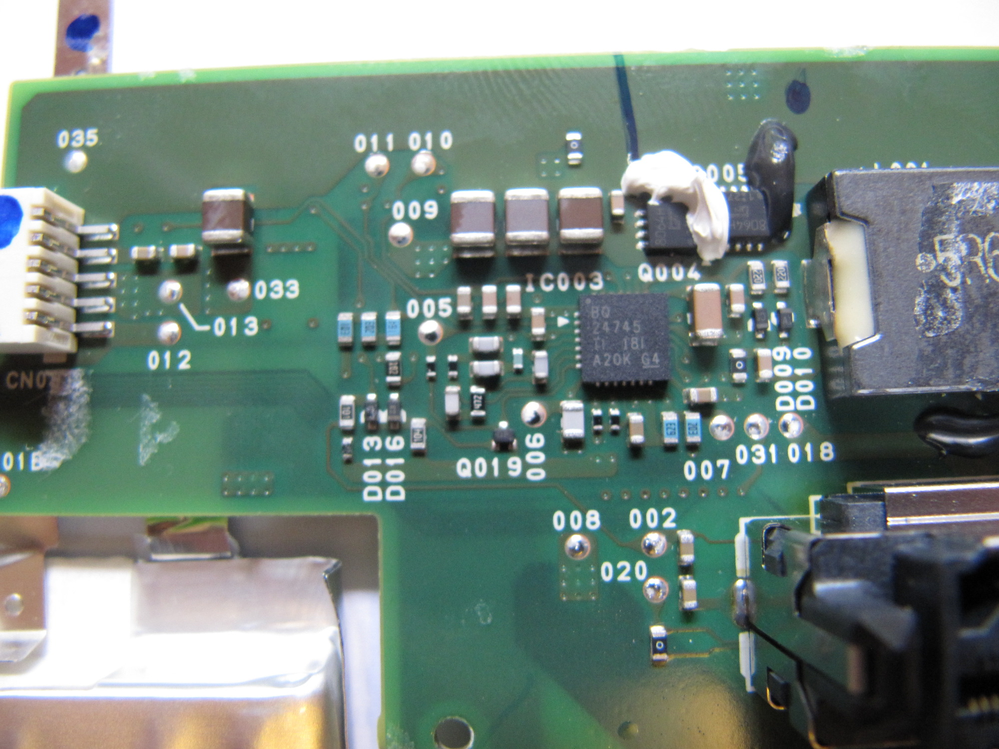

Gast #3704072
Dirk K. schrieb:
> Es gibt auch Varianten die etwa per i2c oder ähnlichen Protokollen Daten
> zwischen Akku und Notebook austauschen und da dann "defekt" an das
> Notebook melden.
Den "Smart Battery"-Standard gibt es jetzt schon lange genug, daß sich
wahrscheinlich alle Hersteller daran halten. Das ist praktisch I2C mit
zusätzlichen Timing-Einschränkungen und ein paar Handshake-Leitungen.
Die Akkuelektronik kann damit dem Ladegerät sagen, welche Spannungs- und
Strombegrenzung es einhalten soll, und das Ladegerät muß sich dann daran
halten.
Das ist an sich sehr sinnvoll, denn dadurch braucht der Akku keine
Leistungshalbleiter, an denen Abwärme anfällt, und kann trotzdem die
Ladecharakteristik selbst bestimmen (ein Chip im Akkupack weiß
normalerweise besser, um was für Akkus es sich handelt, als das
Ladegerät).
Zusätzlich können noch Füllstandsschätzwerte übertragen werden. Und
optional ist im Standard vorgesehen, daß Akku und Ladegerät, nachdem sie
sich gegenseitig an der Herstellerkennung in der Seriennummer erkannt
haben, beliebige herstellerspezifische Geheimdaten austauschen können,
um dem Nutzer die Vorteile des universellen Standards wieder
wegzunehmen.
Und üblich ist auch eine Schmelzsicherung mit separatem Zündeingang. Das
hat den Vorteil, daß der Strompfad niederohmig ist, weil er den Strom
nicht "messen" muß, so daß im Normalbetrieb keine Verlustleistung
anfällt. Und die Auslösebedingungen können präziser und komplexer
festgelegt werden, weil das ein Chip entscheidet. Das geht dann
teilweise per Hardware (Strom, Temperatur), oder eben auch per Firmware
(Verärgerung über "inkompatibles" Ladegerät, Garantiezeit
abgelaufen,...).
