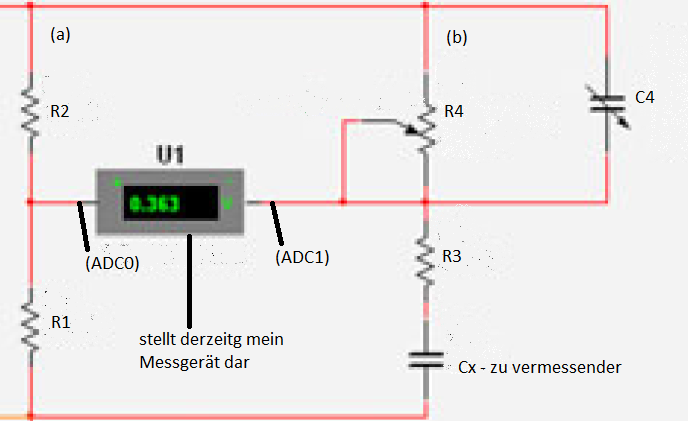

Ich habe eine Wechselspannungsmessbrücke. Diese ist mit 2 Kondensatoren
und 4 Widerständen bestückt. Zwischen den Spannungsteilern habe ich
derzeitig ein AC-Messgerät hängen, welches mir die Brückenspannung
misst. Eingangsspannung ist sinusförmig, demnach ist eine solche auch
die Brückenspannung. Diese Brückenspannung möchte ich nun gerne in
meinen ADC des ATmega2560 geeignet einspeisen.

Die Abbildung zeigt den Brückenaufbau. Derzeitig sind folgende Werte in
gebrauch:
~U = 10V pp als Eingang von den offenen linken Kabeln ;-)
Cx - zu bestimmende Messgröße (max. 11nF)
C4 - vergleichskondensator (verstellbar bis max. 15nF)
R1 - 20kOhm
R2 - 10kOhm
R3 - 20kOhm
R4 - Verlustkompensations-Widerstand bis max. 20kOhm
Abgleich:
R3 = R4 0 R, wenn Cx = C4 = C   (mit R1 = 2*R2)
mit f = 1/(2*pi()* R * C)
ach so, mit Gleichrichter: Messleitung (a) und (b) gehen an je
~Anschluss Graetzbrücke +/- wieder raus und parallel ein C mit 1mF zum
Glätten und dann eben in ADC0 (Port K Pin 0) und GND
µC - ADC-Ref. = 2,56V intern
hab ich noch was vergessen??
#3703797
Muß dazu unbedingt diese aufwendige Schaltung benutzt werden?
Ein MC mißt Kapazitäten viel lieber mit seinem Komparator und dem Timer.
Ein Komparatoreingang liegt dazu z.B. auf VCC/2, der andere am
Kondensator und einem Widerstand (z.B. 1M) nach VCC.
Zuerst wird der Kondensator entladen (Pin auf Ausgang low).
Dann wird der Timer gestartet und der Pin auf Eingang ohne Pullup
gesetzt. Nun wartet man, bis der Capture Interrupt kommt und liest die
Ladezeit aus. Sie ist direkt proportional zur Kapazität.
Eine Brückenschaltung funktioniert nur, wenn der Nullindikator keinerlei
weitere Verbindung zur Schaltung hat, z.B. der ATmega2560 mit einer
Batterie versorgt wird.
Ein Brückengleichrichter leitet erst ab etwa 1,4V, ist also als
Nullindikator völlig untauglich.
OP #3704099
Peter Dannegger schrieb:
Ich möchte Flüssigkeiten messen bzw. eben deren Dielektrikaeigenschaft
ausnutzen um gewisse Konzentrationsmengen zu bestimmen. Diese haben aber
das Problem der Elektrolyse. Das möchte ich gerne mit der
Wechselspannung entgegnen/verhindern. Mit dem Anlegen von Gleichspannung
habe ich zu dem auch noch das Problem der Ladungsverschiebung.
Klingt erstmal interessant, also so an sich. Das wusste ich noch gar
nicht. Cool, danke für solch eine Info. Wenn ich das auch auf meine
Aufgabenstellung anwenden könnte wäre das echt super, nur weiß ich dann
wieder nicht wie, aufgrund des Flüssigkeitsproblems.
Ich kann doch die Brückenausgangskabel galvanisch (Optokoppler) von den
MC-Eingängen trennen oder ist das auch eher kontraproduktiv?

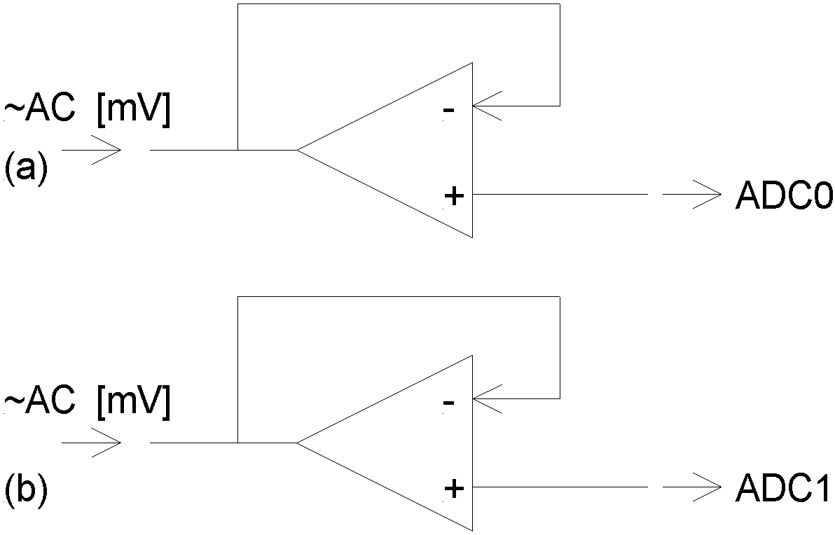

OP #3705247
Auch eine Anhebung des AC-Eingangssignal (in die Messbrücke) um den
x-Anteil von DC ist nicht möglich, da dann die Gleichspannung wieder an
den Kondensatoren eine Elektrolyse verursacht.
Ein weiterer Gedanke ist, dass die Brückenausgangsspannung verstärkt
werden könnte, wobei ich nicht weiß, wie ich den Einfluss der
Verstärkung auf die Brückenschaltung unterbinden kann. Denn wenn ich
eine Diode in Sperrrichtung vor dem OP setze reicht die
Durchlassspannung nicht aus, da die Brücke im mV-Bereich schon los geht.
Kann man eine Trennung der pos. und neg Halbwelle z.B. mit n OP
generieren?? (siehe Abb. oben)
Dann mit den Brückenstrang (a) auf ADC0 und mit (b) auf ADC1. Den
Spannungswert wandeln und gegeneinander verrechnen???
