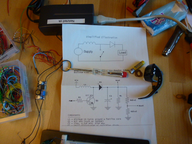

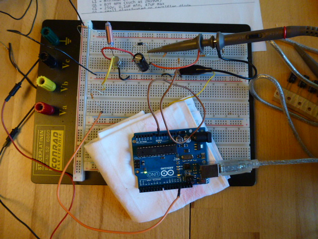

messe zwei unterschiedliche Spannungen bei Versuchsaufbau.
DSO Hantek 6022 USB/20 MHz misst 5,08 Volt an Vout.
DMM dagegen 15,4 Volt.
Ein 1,2 Volt Akku bzw 3er Pack wird richtig gemessen.
Zwei Bilder zum Aufbau sagen mehr als Worte.
mfg Bernhard
#3703754
Schau mal in die Anleitung deines DSOs.
Welchen Spannungsbereich kannst du damit erfassen?
Ich glaube, du kannst froh sein, dass du dein DSO noch nicht geliefert
hast.
Wenn du einfach den Eingangsspannungsbereich vergrößern willst, bastle
dir einen 1/10 Spannungsteiler aus Widerständen. Das reicht wohl für
deine Zwecke.

#3704020
Ich gebe zu dass ich das Hantek nicht kenne, aber ich kann lesen. Das
Hantek kann laut Homepage nur 5 Volt
>Gain range    10mV-5V, 9Steps
Sein Tastkopf hat er auf 1x stehen, sieht man ja auf seinem Photo.
Wo soll ich also falsch liegen?
Würde Bernhard seinen Tastkopf richtig einstellen, könnte er natürlich
auch den korrekten Wert messen.
Gast #3704051
Magnus M. schrieb:
> Deone zu messende Spannungsquelle wird eine sehr hohe
> Ausgangsimpedanz
> haben. Miss mal mit beiden gleichzeitig und du wirst den selben
> Messwert erhalten.
das ist so falsch denn er hat sowohl Rl als auch nen Spannungsteiler die
die Schaltung belasten... da machen die 10MOhm vom Oszi/DMM auch keinen
unterschied mehr
ich gehe davon aus das du Spannungsspitzen hast mit denen dein DMM nicht
zurechtkommt oder irgendwas stimmt mit dem Aufbau nicht.
> 2- dies gilt wenn die probe auf x1 steht, der TO benutzt aber
>    einstellung x10, damit sind es 200Vpp möglich.
soweit ich das sehe steht die auf 1x...
ich würde übrigens empfehlen die immer auf 10x zu stelle. Das schützt
das Oszi und reduziert den Einfluss auf die Schaltung.
OP #3704061
Danke für eure schnelle Hilfe,
bin immer wieder begeistert welche Füchse hier im Forum sitzen. Der
Tastkopf war auf 1x gestellt. Nach Umstellen auf 10x konnte ich 17,3
Volt messen. Messungen mit dem Oszi mache ich leider viel zu selten.
(Hobby).
Vielen Dank nochmal
