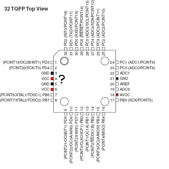

hat hier schon mal jemand mit Atmega88 im 32TQFP-Gehäuse gearbeitet?
Bei dieser Gehäuseform gibt es zwei GND-Anschlüsse und zwei
VCC-Anschlüsse direkt nebeneinander (Pin3 bis Pin6).
Gilt es hier etwas spezielles zu beachten, wie diese Anschlüsse zu
beschalten sind (auch im Hinblick auf einen oder zwei
Abblock-Kondensatoren)?

Wenn gleich im Allgemeinen sehr zu empfehlen ist, bei einem IC für JEDES
VCC/GND Paar einen Abblockkondensaotr zu spendieren, so kann man HIER
sicher eine Ausnahme machen. Denn die Pins liegen direkt nebeneinanden
und im DIL28 Gahäuse hat der gleiche Mikrocontroller mit dem gleichen
Chip auch nur einmal VCC/GND und funktioniert problemlos.

Ich habe die Application Note für das ATmega Platinendesign gerade nicht
im Kopf, aber in der Regel ist die Empfehlung: An jedes VCC/GND-Paar
einen Abblockkondensator (~100nF) und zusätzlich noch einen einzelnen
größeren (~4.7µF).

> AVCC/GND bekommt aber einen extra Kondensator.
Das auf jeden Fall!
Wie kommt es denn eigentlich (falls das jemand weiß), dass hier zwei
VCC- und zwei GND-Anschlüsse nebeneinander benötigt/angeboten werden?
Gibt es dafür einen Hintergrund?

Wahrscheinlich wollten die Leute bei Atmel nicht die zwei extra Pins als
NC (not connected) ungenutzt lassen. Elektrisch sind sie bei dem IC eher
nicht nötig.
