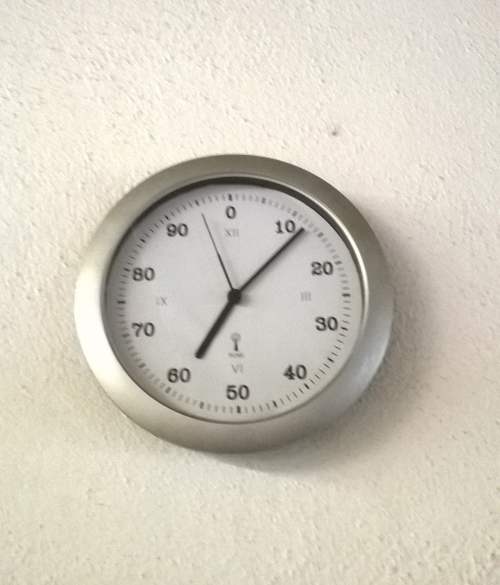

Georg schrieb:
> Das ist natürlich genauso inkonsequent wie die Uhren, denn wenn man
> schon in hunderdstel Stunden rechnet, müsste man ja auch z.B. um 16,8
> Uhr Feierabend machen. Solche Spezialuhren habe ich aber nirgends
> gesehen, zumindest ist es mir nicht aufgefallen.
Die gibt/gab es schon, aber wohl hauptsächlich als Stempeluhren:
  http://uhrforum.de/uhrenvorstellung-mechanische-stempeluhr-t104256
Dabei hat die Uhr nicht einfach nur eine zusätzliche Beschriftung auf
dem Zifferblatt, sondern ist auch mechanisch so aufgebaut, dass sich der
Minutenzeiger in "Industrieminuten"-Schritten bewegt.
Hier ist noch so eine Uhr:
  http://www.elektrouhr.de/Nebenuhren/Stempeluhren/Isgus-Rechner/isgus-rechner.html
Übrigens habe ich den Eindruck, die Leute hier (mich eingeschlossen)
stören sich weniger an der dezimalen Schreibweise für Zeitdauern (dazu
braucht man keine "Industrieminuten"), sondern vielmehr am Teilwort
"Minuten" in einer Einheit, die nur 36 Sekunden lang ist. Die Begriffe
Minuten und Sekunden (nicht nur als Zeit-, sondern auch als
Winkeleinheit) stehen traditionell nun einmal für 1/60 der

War eigentlich ursprünglich als Scherz gedacht.
Siehe Anhang.
von Paul B. (paul_baumann)
Das Bild ist uhrig!
MfG Paul
