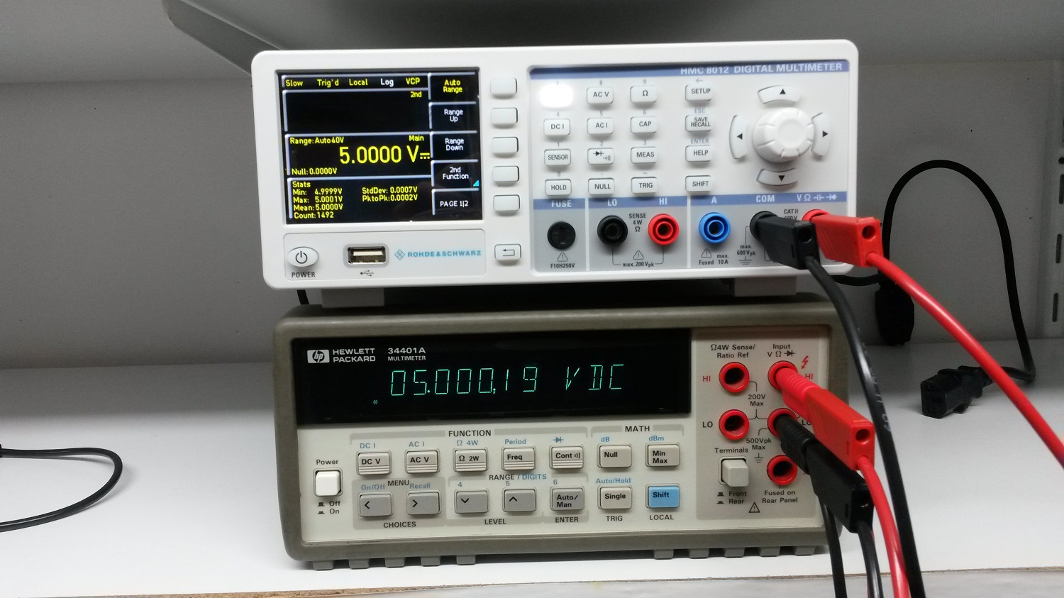

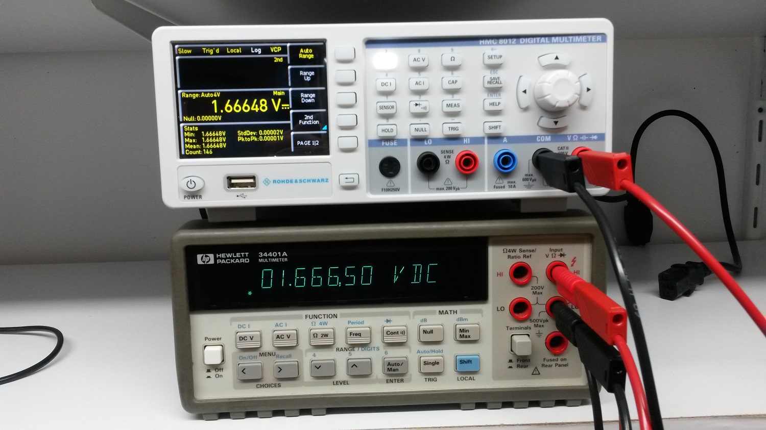

von kein Gast (Gast)
genervt schrieb:
> Richtig nettes Detail ist u.a. die Histogrammfunktion.
Die Histogrammfunktion fand ich auch gut und dachte das würde ich beim
Hameg vermissen. Allerdings hat das Hameggerät eine Statistikfunktion,

Zum Hameg HMC8012 Multimeter kann ich jetzt ebenfalls einen
Erfahrungsbericht liefern.
Ich hatte mir vor zwei Wochen ein HMC8012 bei Reichelt bestellt. Erster
Eindruck war sehr überzeugend, aber mit der Kalibrierung schien was
nicht zu stimmen: Ein Offset von 0,027mA im 200mA DC Messbereich trotz
Aufwärmphase sind mehr als die Spezifikation erlaubt. Und bei Hameg (nun
Rohde&Schwarz) erwartet man, dass die Spezifikation konservativ gewählt
ist. Dem Gerät liegt ein Kalibrierzertifikat bei, das aber leider keine
konkreten Werte nennt.
Ich hatte mich dann an den Rohde&Schwarz Support gewendet, der schnell
und freundlich auf meine Mail reagiert hat, mich aber wohl für dumm
verkaufen wollte: Man sagte mir erst der Offset sei innerhalb der Specs,
und dann, ich müsse vor jeder Messung die NULL-Funktion nutzen um die
Specs zu erreichen.
Daraufhin habe ich das Gerät an Reichelt zurückgeschickt. Nur zwei Tage
später (heute) kam das Ersatzgerät. Ergebnis nach 1h Aufwärmphase:
0,006mA Offset und nach 3h Aufwärmphase 0,001mA Offset im 200mA DC
Messbereich. Damit bin ich jetzt sehr zufrieden. Vielleicht bin ich auch
einfach nur verwöhnt von meinem 25 Jahre alten gebraucht gekauften HP
34401A?
Außerdem liegen die Spannungsmesswerte bei dem Ersatzgerät jetzt
deutlich näher an dem HP Multimeter (0,004% statt 0,010% Abweichung bei
5V). Was aber genau genommen nichts zu sagen hat weil das HP Gerät lange
nicht mehr kalibriert wurde.
Die für mich entscheidenden Funktionen des HMC8012 sind:
* Dual Display (zum Beispiel Strom, Spannung und Leistung gleichzeitig).
Sicherlich braucht man für Präzisionsmessungen kein Dual Display, aber
wenn man ein gutes Tischmultimeter hat, dann möchte man es auch für
Alltagsmessungen verwenden und da ist Dual Display sehr praktisch.
* Statistik: Min, Max, Mean, Peak-to-Peak immer im Blick
Nett sind:
* Kapazitätsmessbereich (hat Keysight jetzt wohl auch via Software
Update)
* Kein Lüfter, kein Windows CE Betriebssystem
* USB Logging Funktion, 2 Kanäle gleichzeitig, bis 4 GB
* Input-Impedance wählbar 10M oder 10G
* Display Helligkeit ist einstellbar
Enttäuschend ist:
* Die Zusatzanzeigen lassen sich nicht frei zusammenstellen, man hat
entweder nur die feste Statistik-Ansicht (siehe Foto) oder nur die
Leistungsanzeige.
Zwei weitere Details die bei der Kaufentscheidung eine Rolle spielen
könnten:
* Hameg hat Spannungsmessbereiche in den Dekaden: 0.48V 4.8V 48V ..
  Keysight hat Spannungsmessbereiche in den Dekaden: 0.12V 1.2V 12V ..
  Je nachdem was man so misst ist das eine oder das andere passender.
* Wer kann das Gerät kalibrieren und was kostet das? Die Keysight Geräte
  sind den Kalibrierlaboren vielleicht bekannter.
