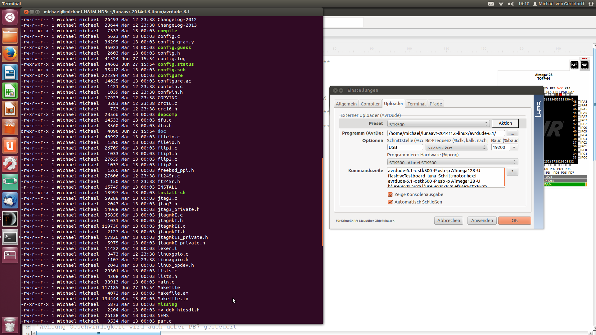

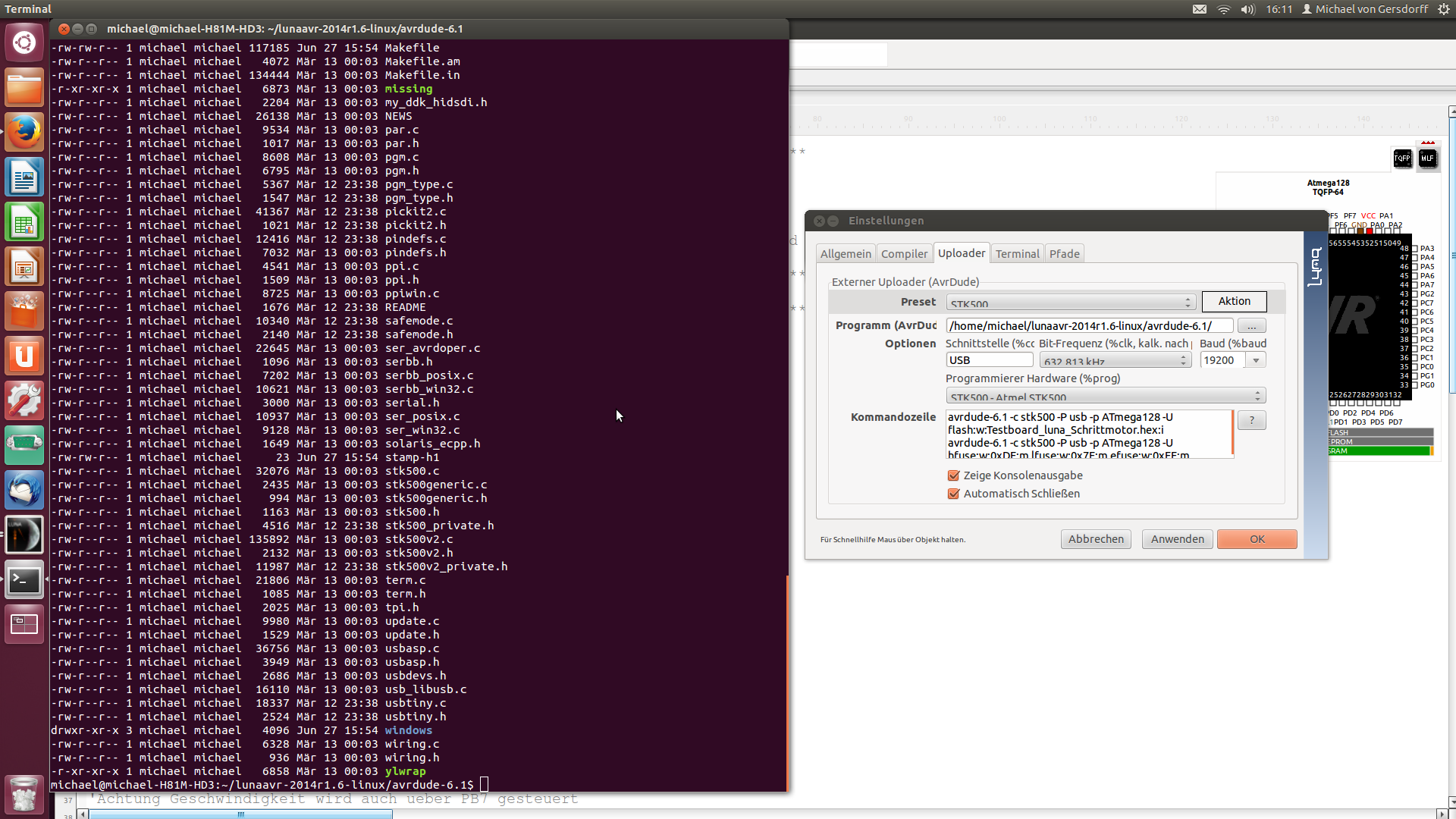

OP #3705707
Hallo Meister Eder
Ich versuch schon seit drei Tagen Lunaavr zum Laufen zu bringen. vieles
gelingt ja auch aber ich überblicke einfach nicht welche Meldungen beim
Installieren wichtig sind was noch fehlt usw.
Die Aussage daß alles einfach ist kann man nur hinterher machen wenn
alle Probleme gelöst sind.
ich habe libusb und avrdude mehrfach installiert aber lunaavr und
avrdude finden die usb Schnittstelle nicht oder mir fehlen irgendwelche
Zugriffsrechte. Schaut mal die Bilder an. Ich finde auch keine
avrdude.exe die ich unter Einstellungen  Allgemeine Einstellungen
uploader eintragen kann.

Michael Von Gersdorff schrieb:
> Ich finde auch keine avrdude.exe
Das ist auch richtig so. In Linux hat die Datei keine Endung.
Bis jetzt hast Du nur den Quellcode. Es folgt das compilieren:
http://at89s52.wordpress.com/2010/02/01/installing-avrdude-on-ubuntu-linux/
./configure  usw.
Sollte kein configure vorhanden sein, hast Du vermutlich eine svn/git
Version. Also erst einmal:
./bootstrap
Gast #3705767

#3705962
> Zugriffsrechte.
Die Rechte fehlen, da darf per default nicht jeder User drauf zugreifen.
Hier die Lösung:
http://www.mikrocontroller.net/articles/AVRDUDE#USB-Programmer (bei
Aufruf unter Linux als user (non-root) )

OP #3706651
Es gibt Fortschritte
Es ist mir gelungen lunaavr auf dem (ca 14 Jahre altem und mit 9-pol.
D-sub Stecker ausgestattet) Laptop mit Ubuntu 10.04 und dem STK500 zum
Laufen zu bringen. Der ist zwar recht langsam aber um meine zuküntigen
Lunaavr Projekte die außer Haus realisiert wurden mit einem Update zu
versehen sollte es genügen.
Der Tower PC mit ubuntu 12.04 LTS und dem Ehajo USB-Programmer
funktioniert noch nicht.
Dazu zwei Fragen:
1)Welche Frequenz und, oder, welche Bitrate soll man unter allgemeine
Einstellungen einstellen.
2)Es wird offenbar ein Update der Schiften für Lunaravr angeboten. Ist
das wichtig oder nur nice to have
3)Ist "/dev/ttyS0" der richtige Eintrag für die Schnittstelle zum
Uploader in Allgemeine Einstellungen
Vielen Dank für Eure Hilfe im Vorraus
