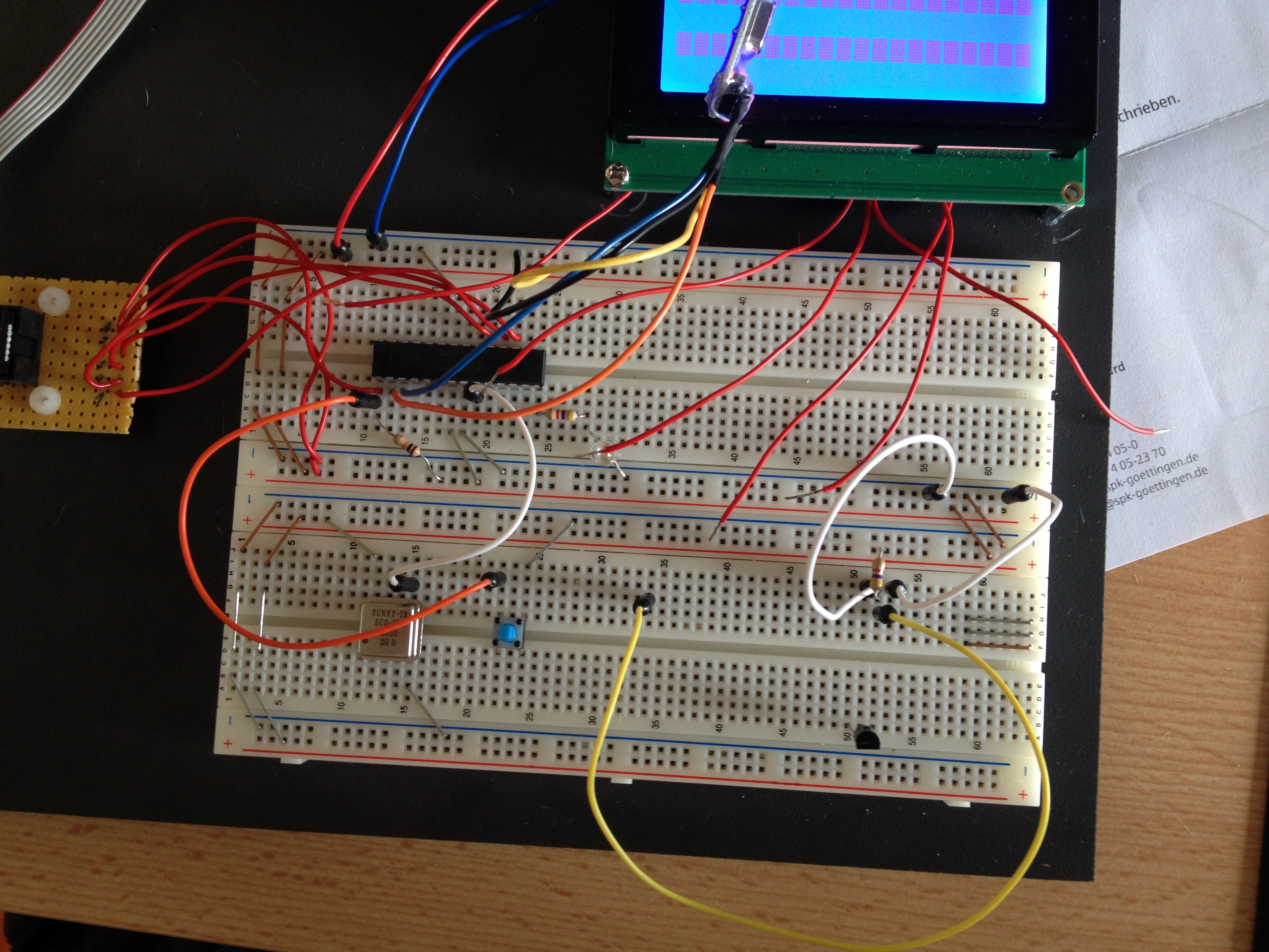

Der CPU-Takt kommt von einem 8Mhz Quarzoszillator und glaube ich somit
nen Baudfehler von 0,3. Außerdem funzt es ja mit der terminierenden 0.

Hier mal mein Brettboard. Ist wirklich ein externer Quarzoszillator :)
