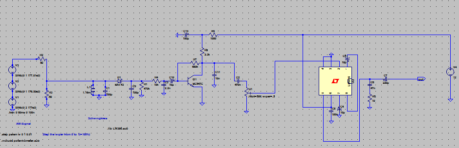

Hallo Leute,
ich habe gerade versucht diese Schaltung bei LTSpice nach zu bauen. Doch
leider kommt nur murks am Ende raus. Kann vielleicht jemand den Fehler
finden bzw. Wird diese
Schaltung(http://www.mikroe.com/old/books/rrbook/chapter3/chapter3d.htm)
überhaupt unter realen Bedingungen funktionieren. Danke!! Wer möchte
kann sich auch die SUB Dateien runterladen.

#3705907
Müllermilch3421 schrieb:
> ...leider kommt nur murks am Ende raus.
Also am LTSpice liegt es nicht. Was Du mit den drei Spannungsquellen und
deren Frequenzen erreichen willst weisst Du?
Schau Dir mal den Verlauf bei Q1 an. Q1 ist anfangs durchgeschaltet,
läuft gerade etwas über der Sättigung. Soll das so sein?
Harald:
Ob es
> ... überhaupt Sinn macht, HF-Schaltungen zu simulieren, wage ich
> auch zu bezweifeln, da bei HF der Aufbau eine wesentlich grössere
> Rolle als die verwendeten Bauteile spielt.
140 KHz sind doch fast noch Gleichstrom.
mfg Klaus.

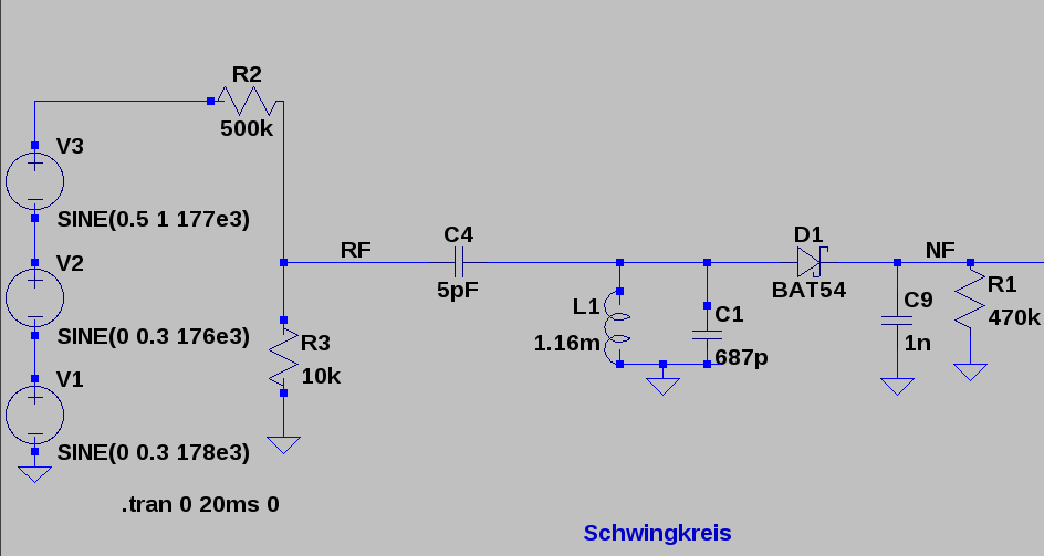

Gast #3705934
Danke für eure Antworten!!!
Re:Klaus Ra.
Ich erzeuge mit dem drei Spannungsquellen eine Trägerfrequenz von
177kHz, welche mit einem Sinus von 1kHz moduliert wird. (denke ich
jedenfalls) Den Schwingkreis habe ich auch auf diese 177kHz abgestimmt.
Ich habe mir ebenfalls das Datenblatt angeschaut. Leider steht da nicht,
was sie unter dem Detektor verstehen. Ich verstehe darunter die Diode
und ein RC-Glied. Muss da nicht noch ein Tiefpass rein?! Und wie groß
ist dieser (Koppel)Kondensator C_c .
http://www.ti.com/lit/ds/symlink/lm386.pdf

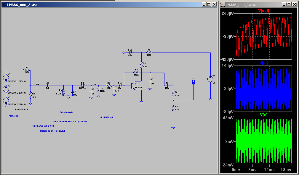

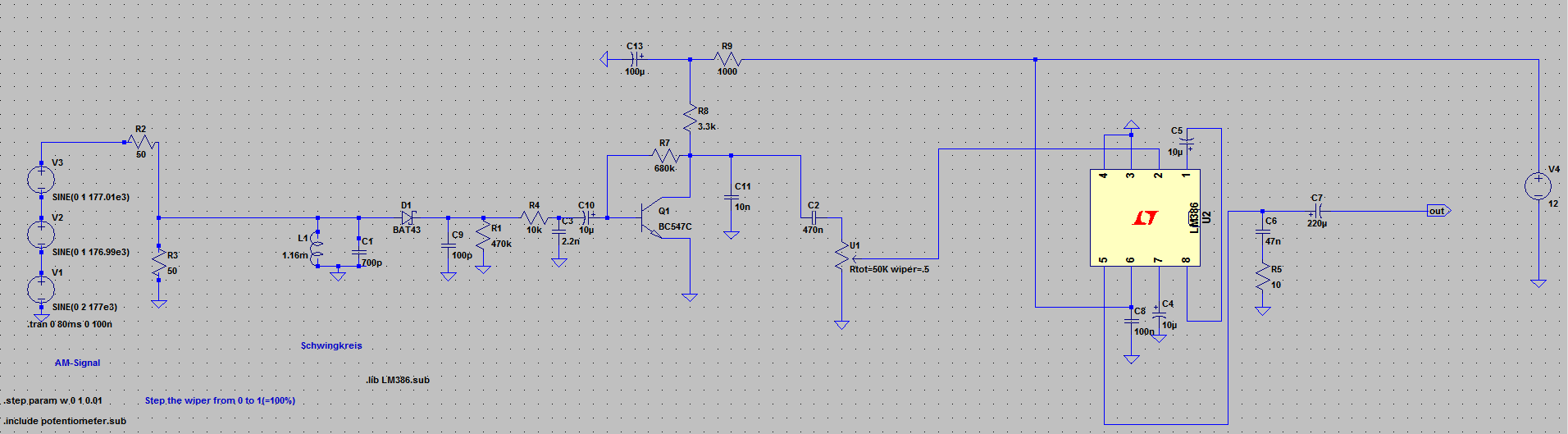

#3705973
Natürlich geht sowas mit LTSpice.
In der Schaltung sind mehrere Dinge geändert, auch der Modulator
geht so nicht, als Anregung sehen.
Bei OUT fehlt auch der Lautsprecher, z.B. Widerstand 8 Ohm.
Den LM386 und andere Dinge ( step .. ) habe ich nicht angesehen.
Ich sehe eine AM-Demodulation, auch wenns einige nicht glauben
wollen.
LTSpice hat auch fertige Modulatoren eingebaut..
Es werden je nach Aufbau Unterschiede zur Simulation da sein,
weils vereinfacht ist.
BAT43 kann bleiben, habs hier nur nicht eingebaut.
