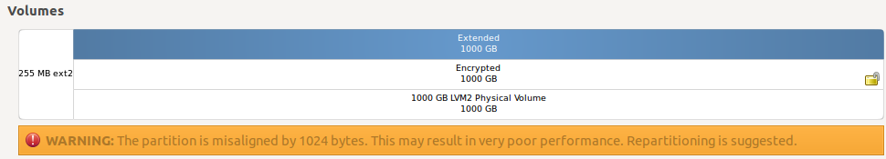

Einen bösen Schönheitsfehler hat die unter VB partitionierte Platte: die große Partition ist um 1024 Byte misaligned. Jetzt stellt sich natürlich die Frage, was ich mit dem weitgehend konfigurierten System anstelle: neu partitionieren und die ganze Übung nochmal, oder versuchen, den Defekt irgendwie zu reparieren. Platz genug, ein Backup irgendwo anders unterzubringen habe ich. Wie geht man da am geschicktesten vor?

Die bestehende Partition einfach um 1024 Byte zu verschieben, geht jedenfalls nicht, denn sie belegt den gesamten Restplatz. Also doch neu aufsetzen. Das Problem ist, dass parted durch den Mechanismus mit der "Festplatte" nicht mitbekommt, dass die Platte 4k-Sektoren hat. Sie sie wird dann vom Installer wie eine mit 512-Byte-Sektoren partitioniert. Ich werde wohl nicht darum herum kommen, die System erst mal auf der blanken Hardware zu installieren und es erst dann in der VB laufen zu lassen.

Die Einstellung SATA hat nichts geändert - die neu angelegte sda2 ist noch immer um 1024 Byte misaligned.

Läubi .. schrieb: > Das Problem ist dan vermutlich die Größe der vorangegangenen Partition? Das glaube ich nicht, denn die Partition wird auf ganze MBs Länge eingestellt, womit es eigentlich passen müsste - tuts aber nicht. Zwischenzeitlich habe ich Mint 17 64-Bit auf blanker Hardware installiert. Anschließend wieder mein olles Ubuntu 12.04 (von einer anderen Platte) gebootet und die Mint-Platte im Disk Utility angesehen: Mint 17 kriegt das mit den 4k-Sektoren nicht automatisch gebacken - sda2 ist wieder um 1024 Byte daneben. Das Ubuntu 12.04 hatte ich auch automatisch auf eine 1TB-Platte mit 4k-Sektoren installiert - sdx2 ist korrekt plaziert. So sieht die auf blanker HW vom Installer automatisch partitionierte Mint 17-Platte aus: sudo fdisk -l /dev/sda Disk /dev/sdb: 1000.2 GB, 1000204886016 bytes 255 heads, 63 sectors/track, 121601 cylinders, total 1953525168 sectors Units = sectors of 1 * 512 = 512 bytes Sector size (logical/physical): 512 bytes / 4096 bytes I/O size (minimum/optimal): 4096 bytes / 4096 bytes Disk identifier: 0x000d6e2f Device Boot Start End Blocks Id System /dev/sdb1 * 2048 499711 248832 83 Linux /dev/sdb2 501758 1953523711 976510977 5 Extended Partition 2 does not start on physical sector boundary. /dev/sdb5 501760 1953523711 976510976 83 Linux Interessant: Disks von Mint - das entspricht dem Disk Utility von Ubuntu 12.04 - bringt keine Warnung. Soll das etwa heißen, dass das Problem anderweitig gelöst wurde?
Uhu Uhuhu schrieb: > Interessant: Disks von Mint - das entspricht dem Disk Utility von Ubuntu > 12.04 - bringt keine Warnung. Disks von Mint ist nur ein Anzeige-Werkzeug, während Disk Utility zusätzlich eine Menge von Plattenverwaltungsfunktionen enthält. fdisk -l in dem unter VB gebooteten Mint bringt auch keine Warnung: sudo fdisk -l Disk /dev/sda: 1000.2 GB, 1000204886016 bytes 255 heads, 63 sectors/track, 121601 cylinders, total 1953525168 sectors Units = sectors of 1 * 512 = 512 bytes Sector size (logical/physical): 512 bytes / 512 bytes I/O size (minimum/optimal): 512 bytes / 512 bytes Disk identifier: 0x000d6e2f Device Boot Start End Blocks Id System /dev/sda1 * 2048 499711 248832 83 Linux /dev/sda2 501758 1953523711 976510977 5 Extended /dev/sda5 501760 1953523711 976510976 83 Linux

Konrad S. schrieb: > Warum sollte er? Als die 4k Sektoren aufkamen, führten fehljustierte Partitionen zu empfindlichen Leistungseinbußen - deswegen die Fehlermeldung in fdisk. Dass das Problem mittlerweile behoben ist, habe ich bislang noch nirgends gelesen, auch wenn die Tatsache, dass es seit neustem in den GUI-Tools nicht mehr moniert wird, einige Hoffnung weckt, dass es behoben ist. fdisk von Mint 17 hält es durchaus noch für bemerkenswert. > Irgendwie bekommt er das mit den 4kByte-Sektoren nicht mit. Das sicher nicht, denn dann wären die Daten auf der Platte nach dem ersten Schreibzugriff auf einen nicht vollständigen 4k-Sektor Matsch.
Uhu Uhuhu schrieb: >> Irgendwie bekommt er das mit den 4kByte-Sektoren nicht mit. > > Das sicher nicht, denn dann wären die Daten auf der Platte nach dem > ersten Schreibzugriff auf einen nicht vollständigen 4k-Sektor Matsch. Das handelt die Platte intern ab, aber eben > Als die 4k Sektoren aufkamen, führten fehljustierte Partitionen zu > empfindlichen Leistungseinbußen - deswegen die Fehlermeldung in fdisk. Ich wollte zum Ausdruck bringen, dass fdisk beim Zugriff auf die ¨rohe¨ Platte von dem Wunsch nach 4kByte I/O-Size Kenntnis hat, beim Zugriff auf die virtualisierte Platte bzw. aus der VM heraus nicht. Wäre diese Information noch vorhanden, würde vmtl. auch die Partitionierung innerhalb der VM mit korrektem Alignment durchgeführt werden.
Konrad S. schrieb: > Das handelt die Platte intern ab, aber eben Kannst du das belegen? > Ich wollte zum Ausdruck bringen, dass fdisk beim Zugriff auf die ¨rohe¨ > Platte von dem Wunsch nach 4kByte I/O-Size Kenntnis hat, beim Zugriff > auf die virtualisierte Platte bzw. aus der VM heraus nicht. Du irrst. Die Platte kann als kleinste Einheit einen Sektor von 4k adressieren; die Sektoradressen beziehen sich auf 4k-Sektoren. Wenn man eine 4k-Platte mit einem OS-beschreibt, das nur 512/Sektor an die Platte schickt, dann hat die eben nur 1/4 Kapazität. > Wäre diese Information noch vorhanden, würde vmtl. auch die > Partitionierung innerhalb der VM mit korrektem Alignment durchgeführt > werden. Dumm nur, dass Mint sich auf blanker Hardware ganz genauso verhält...
